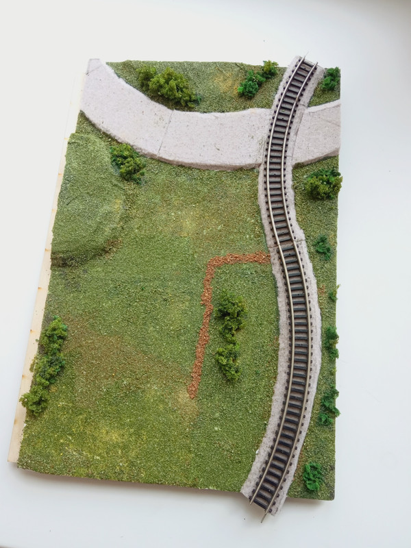

Решение проблемы деформации пенокартона нашлось. Я просто прикрепил его к твердому основанию (листу фанеры) и всё осталось целым. Правда я случайно погнул фанеру  ::) но это почти не видно. Посыпал травку, следующим шагом будет отсыпка балласта и создание дороги.
Примеры фотографий

Живописно! Грядки я бы посоветовал переделать.  ;)
