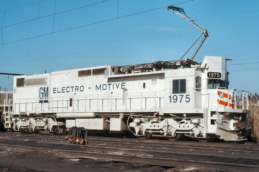

КБВ
И пишут , что на локомотиве помимо электровозного оборудования установлены две (это уже как раньше по американски , на каждую тележку) дизельгенераторных установки мощностью по 2100 л.с. каждая. Сумарно 4200 л.с. хотя может работать и на одной. Типичный электро-дизельный локомотив , есть провод поедет как электровоз нет провода покатит как тепловоз.
И это далеко не первый. Они и сами когда то такие разрабатывали.
GM6C-001.jpgHighslide Image Viewer
