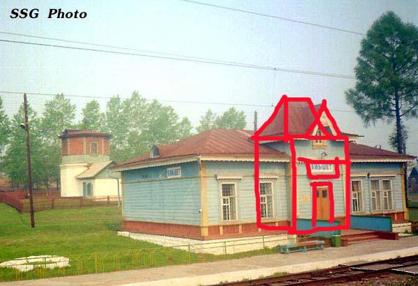

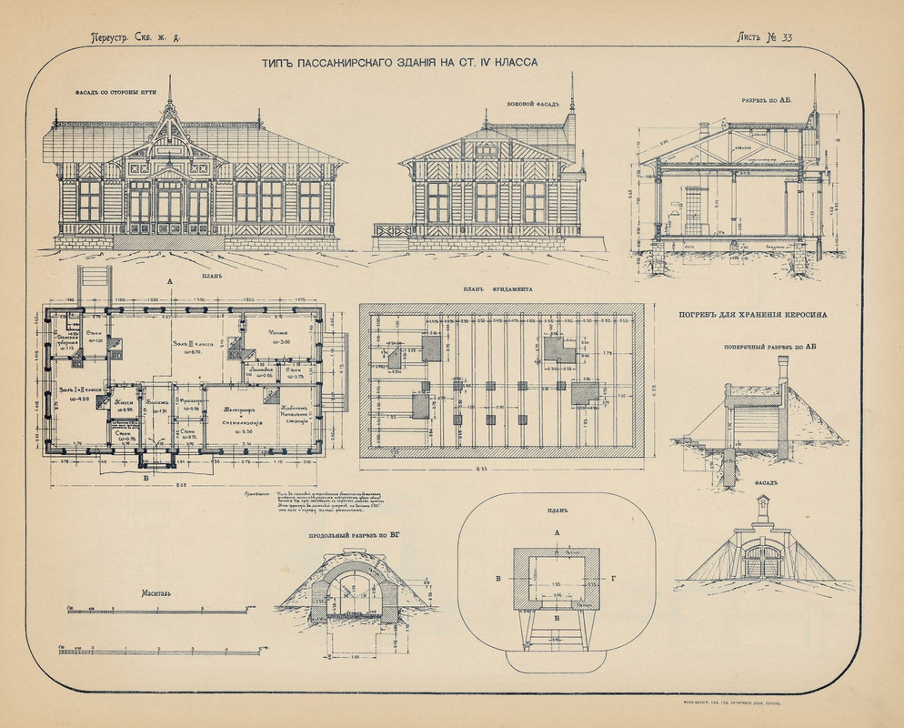

Вокзал Камышет по сути является увеличенной версией типового вокзала 4-го класса. Во всяком случае правая и центральная части соответствуют чертежам. Видно, что увеличен зал ожидания первого класса на одно окно и появилась зеркальная копия скатной крыши. В остальном это один и тот же проект, выполненный одним архитектором. В чертежах указана внутренняя ширина основного корпуса здания в 4,13 сажени, что примерно 880 см. На чертежах видно, что основные стены выполнены толщиной в один кирпич, т.е суммарно к ширине с обоих сторон надо добавить еще 2х25=50 см. Ну и на обшивку с двух сторон еще приплюсовать, как минимум 10 см. В итоге получаем 880+50+10=940 см. 9,4 метра.

Уважаемые коллеги! Наверняка наберется минимум 10-15 человек из нас, кто купил заготовку ашетовского вокзала, которая сейчас, как чемодан без ручки - и выкинуть жалко, и на макет не поставить.
Может, найдется среди нас энтузиаст с 3D-принтером или с лазерной резкой, который бы мог сделать надстройку к этому вокзалу, чтоб привести его в конечный вид. Необязательно это должна быть надстройка, аналогичная исторической, главное, чтоб собранный вокзал смотрелся.
Я думаю цена 1000-1500 рублей за такую работу была бы адекватной, а вокзал бы приобрел законченный вид. Что думаете, коллеги?

Как архитектор с лазером - только за, если много людей соберется для оплаты. Могу и просто новый вокзал сделать в виде кита.

Выпущенная часть вокзала довольно грубо сделана. Неужели, очень сложно даже на таком-же уровне вырезать недостающую часть самому из картона/пластика, собрать и покрасить? В данном случае что-то там моделировать, а потом печатать на принтере - стрелять из пушки по воробьям, мне кажется.

где-то чертежи этого здания были... с них и делайте копии в уменьшенном масштабе 1:160.

Ээээ... Я так понял, что исходить нужно из прототипа и не хватает вот этой части со входом? Ее и делать.
Мне кажется, все конкретные размеры можно высчитать исходя из имеющейся на руках части вокзала.
