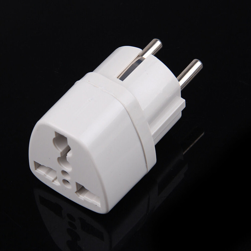

Просто нужен кабель с вилкой под нашу сеть.
А просто адаптер не подойдет?
Конечно подойдет, просто шнур с правильной вилкой цивильнее, что ли... цена вопроса - 150 рублей )
Саш, нет там никакого шнура, штепсельный разъем прямо на адаптере

Коллеги, ВНИМАНИЕ!
Некоторые старые сетевые адаптеры Като НЕ ПОДХОДЯТ для сети 220В!!!
У меня самого такой - произведённый для США, поэтому у него не только вилка в двумя "ножами" вместо круглых контактных штырей, но и допустимое напряжение до 120В, потому что внутри просто трансформатор ~110В/~15В. Если такой БП воткнуть в нашу розетку через переходник, который привёл в пример Павел, то БП может и выдержит, но на рельсах будет небольшой фейерверк и дымовая завеса. На корпусе БП написан диапазон напряжения в сети, будьте внимательны.
Я долго пытался найти официальную или достоверную информацию, если можно использовать Катовский пульт с БП с постоянкой на выходе, но потом просто разобрал его, изучил схему, и понял, что действительно можно. А после уже и Катовские БП с постоянкой появились.
Удачи!
С уважением, Константин
// per aspera ad astra
+1. всё просто читаем "документацию".
Костя даже разбирать не нужно было, если на входе заявлена переменка, а на выходе  постоянка - 101% внутри есть выпрямитель значит и питать постоянкой питать можно,  вот если и вход и выход постоянка то тут ннао быть осторожным не всегда можно подключать БП переменкой.
