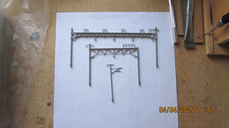

Коллеги вот есть такие опоры от КАТО
Хочу покрасить фермы и консоли в черный, а столбы оставить серым. Вот как их покрасить, чтобы окрасилось только нужное. Если наклеивать скотч- затрахаешся, этих опор полторы сотни, кистью тоже не айс. Может чем обмазать столбы а после окраски смыть? Есть предложения?

Я бы оставил серый цвет - новые конструкции все окрашены, а если хочется «состарить», то можно просто «надуть» немного по фермам темного, даже без изоляции стоек, будет только натуральнее смотреться. А так, особо вариантов нет - или разные детали, или тщательная маскировка.
Приветствую, я пользуюсь зачастую жидкими масками (например вот) , но нужно следить за появлением позырьков воздуха, из-за которых потом могут точки краски оставаться...
Хотя тут кажется все ж стоит комбинировать молярный скотч и жидкую маску.

Есть предложения?
Конечно есть. В стендовом моделизме есть  состав, типа резины  жидкой.  Наносишь, застывает и маскирует. Потом, как краска  высыхает, легко снимается с пластика. Забыл  как называется. Что то типа vallejo liquid mask.
Служит для нанесения полос камуфляжа на  танки.
А еще я использую Kores GumFix для маскировки. И не только.Вообще универсальный инструмент для маскировки и фиксации.
и как этот пластилин потом убирать?
Вот этот похоже то самое, а чем ее наносить? Если кистью,то чем ее потом отмывать?
похоже это аналог Blu Tack, убирается она просто тем же самым материалом тычками в убираемый слой или пальцем сворачивается с поверхности в комок, еще им удобно убирать жидкую маску)
 А он легко отлепляется, не оставляя следов.
Именно поэтому я не пользуюсь этой маской. Вообще наносил зубочисткой.

Для больших поверхностей жидкая маска подходит плохо,  т.к. её потом снимать утрахаешься. В идеале комбинировать скотч и в проблемных для скотча местах - такую маску. Ещё у неё недостаток, чем дольше она находится на поверхности, тем хуже потом снимается. Наносится просто кисточкой, снимается зубочисткой очень аккуратно, что бы не поцарапать то, что маскировал. Я пробовал две: от Валехо и ещё накую-то, не помню.
Я бы, наверное, сделал так. Покрасил бы сначала столбы серым. Потом обернул бы одной вертикальной полоской скотча столб с латеральной поверхности к медиальной и покрасил бы фермы. Снял бы скотч и остальное докрасил бы кисточкой.

Всем спасибо за советы, но что-то красить это все желание пропало. Тем более, судя по фото, эти конструкции и правда серые.

will, А я бы вообще никаких масок не делал бы, оставил бы мягкий переход от черного к серому. Если распыление сделать маленьким, хотя бы просто поднести аэр ближе. Так и более натурально получится, кстати.

Я исходил из того, что обычно металлоконструкции у нас красили кузбаслаком, а он черный. Значит надо окрашивать все элементы, включая и хомуты , опорные столики и т.д. на опорах. Значит столб одной сплошной маской не замаскируешь. А в переходе какой смысл?
