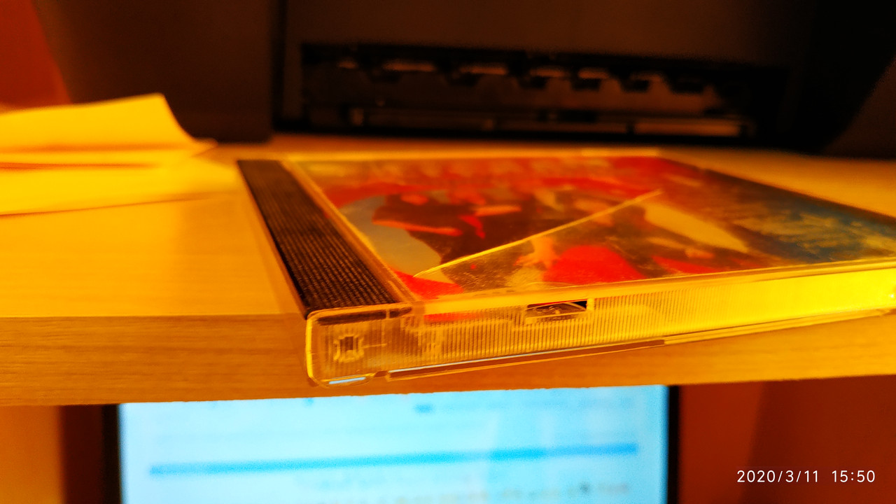

Идея классная, но материал, в данном случае, скорее полиэтилен - плохо клеится и спиливать много надо. А делать оттиски ради 2-х вент. решеток - оно того не стоит. Но сама идея поискать готовые заготовки вокруг себя - очень продуктивная. Я, порывшись навскидку немного в своем барахле, обнаружил компакт-диск 20-летней давности, торец коробки которого - рифленый полистирол (как черный с более крупным шагом на первом фото, так и прозрачный на втором фото, там более мелкий рисунок). При желании - выпилить по размеру, покрасить, вставить, приклеить

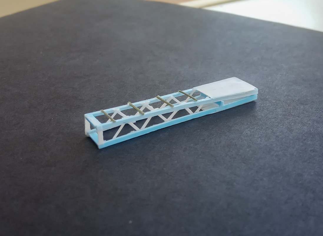

Наконец закончил стрелу :-*
