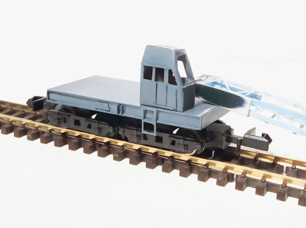

1-я часть кабины  :selfmade2:

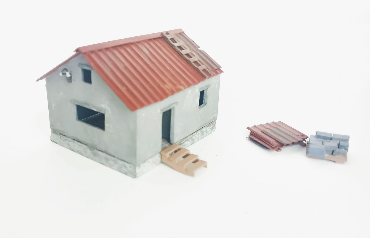

Домик классный, всё равно. Можно под него фундамент со ступеньками одной деталью вырезать и будет Ок - ну или в два-три слоя по числу ступеней.
Вообще-же даже дома - землянки (даже жил в таком в детстве) хотя и имеют пол даже ниже уровня земли, снаружи имеют отмостку и некий опоясывающий слой...
Даже если дом стоит в местности где не бывает снега, то всё равно хотя и вода капает с крыши, то капли разлетаются и смачивают стены...

Фундамент и лесенка готовы, также попробовал нанести лёгкий везеринг :paint:
