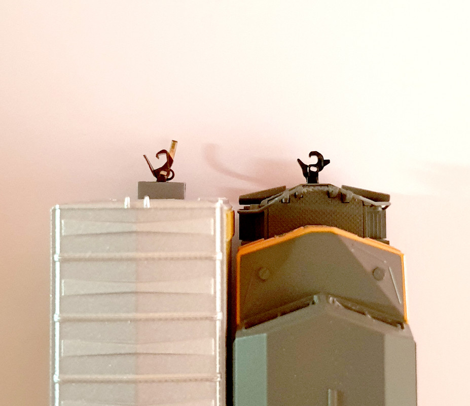

сцепка не цепляется из-за того что ниже по высоте - или из-за того что сам профиль не позволяет?
Профиль не позволяет, у мены была выложена фотка, там сразу видно различие
http://i.postimg.cc/sfwvw4VY/20200217-140148.jpg

 Да, с таким профилем, понятно, никак.  Только если менять сцепки.
Andrzej: Отличное и полезное видео!  ;D
Оно, по сути, сейчас как таблица - может модераторам стоит вынести его во главу тему как пока лучший справочный материал до появления более полного? Или создать под таблицу отдельную тему где будет только один пост от модератора или "сортировщика  результатов" чисто с итоговыми данными? Тогда и информация от Vatato по новому виду сцепок не пропадет.  Или мне только показалось что сцепки МТL в видео и на фото различаются?
