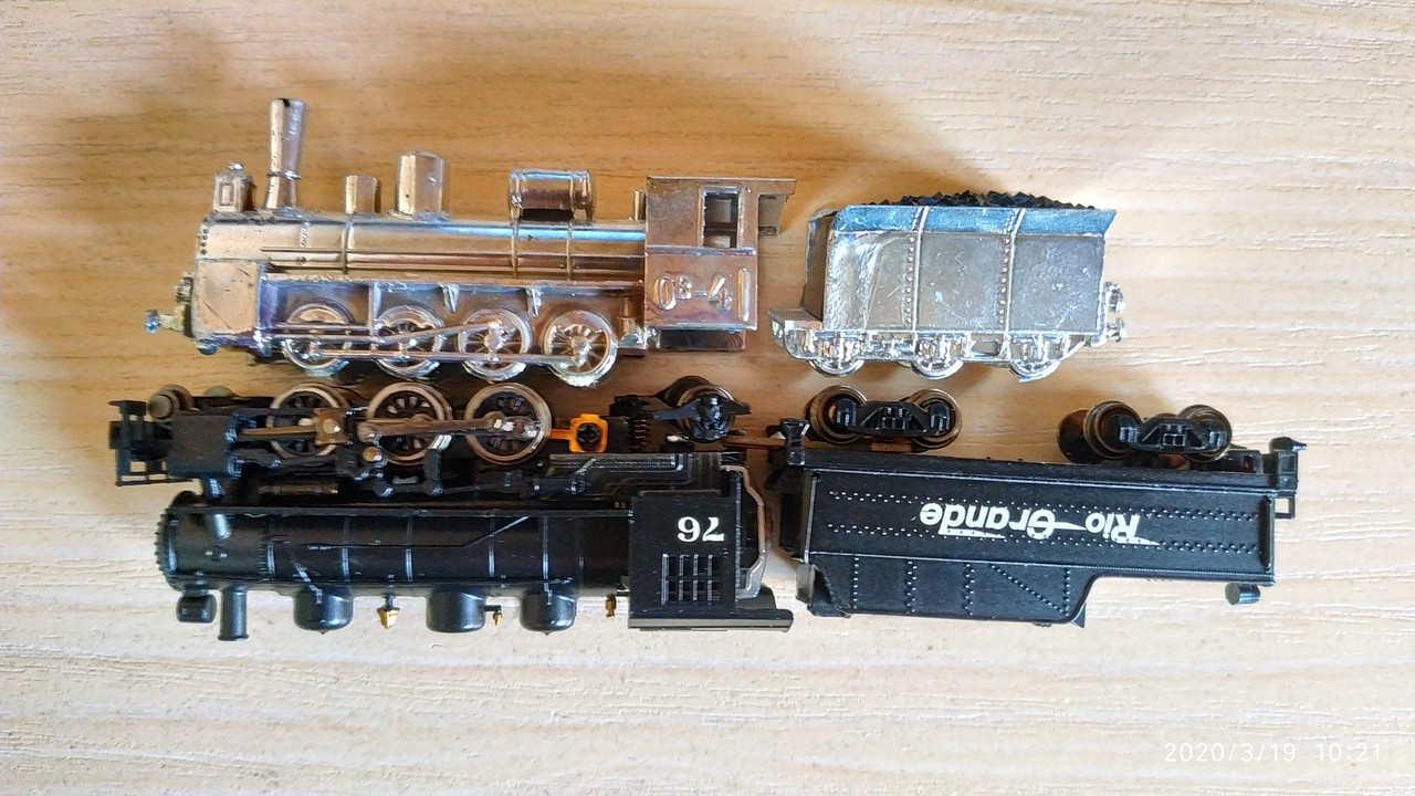

Уважаемые коллеги, стукнула мне в голову очередная бредовая идея... ???
Попал мне в коллекцию стендовый паровоз Ов, немного информации о данной модели есть у Александра Шустова
Там же приведена фотография "облагороженной" модели.
На фото ниже именно то, что есть у меня
Первая моя просьба: хотел бы попросить отлить (небесплатно, конечно) несколько копий этой игрушки - 1-2 сделал бы стендовыми, и минимум одну хотел бы поставить на ходовку, отпилив лишнее и дооблагородив.
Модель внутри полая:
Вторая просьба: может кто подскажет, какую готовую ходовку можно воткнуть с минимальными затратами?
У меня, к сожалению, небольшая коллекция паровозной тяги, которую не жалко пустить на ходовки, примерял старопиковский BR55 и аналогичные BR56 от Фляйшман и Минитрикс - колеса и межосевое расстояние соответственно большие.  То же самое с BR86. Бахмановская Прерия 2-3-2 устраивает более-менее по диаметру колес, но там только 3 оси. Пока склоняюсь, если не будет более оптимального варианта, к BR55/56.
Если кого данная тема заинтересует (а подобная тема по изготовлению Ов, правда, полностью всё с нуля уже была), буду рад кооперации. В свете планируемого выпуска стендового магистрального П36 (в Ашетовской Транссибирской магистрали) маневровая и пригородная Овечка тоже могла бы дополнить коллекцию отечественной паровозной тяги

Алексей, по возможному донору - может BR81 от фляйшман подойдет? -

Что меня смущает в паровозах-танках - это расположение кабины над ведущими осями, а, как правило, движок в моделях располагается в кабине, а у Овечки кабина смещена взад. Второе - межосевое расстояние у 81-го не намного меньше, чем у 55/56-го: в среднем 1500/1400/1250 мм соответственно у BR55/BR81/Ов

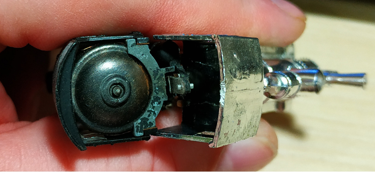

В корпус Ов ни один серийный фляйшевский движок не встанет.
Логичнее всего в тендер засунуть.

Ну почему же, туда даже старопиковский от BR55 как родной входит. Почему я и склоняюсь, если ничего лучше не образуется, именно к BR55
Габариты кабины и котла у них практически одинаковы

В будку то входит.
Но будка короткая, а котёл - маленький.

Ну почему же? Вот дублирую фото с первого поста темы, паровозы по габаритам практически родные братья, это и по чертежам оригиналов видно (ответы №№ 1 и 2)
