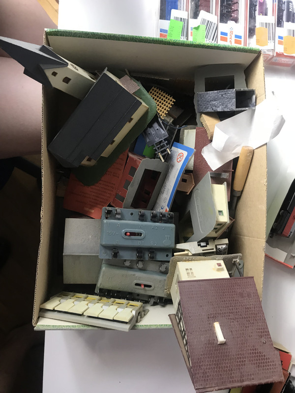

Добрый день, Уважаемые форумчане! Сегодня разгреб старые коробки, в которых обнаружил два десятка вагончиков/тепловозов, жд дорогу и всякие другие непонятные штуки. Когда-то давно, в глубоком детстве, лет 20 назад, мне это все дело подарил отец. Я в этом ничего не понимаю и прошу Вас помочь мне разобраться. Я пытался загуглить, но как-то ничего так и не понял, видимо слишком глупый..) В первую очередь хотел бы понять, что это за вагончики и тепловозы, их ценность с точки зрения коллекции и приблизительную стоимость за экземпляры. Во вторую очередь понять, что там за приборы, в которые должны вставляться провода, и как вообще это дело запустить.

Приборов не видно на фото, но смею предположить, что главный прибор это трансформатор, который питает рельсы постоянным напряжением и заставляет работать двигатели локомотивов.

Уважаемые форумчане! Спасибо за оперативные и достаточно развёрнутые  ответы! Кто-то может быть не понял, поясню: оценку данных моделей я хотел сделать не для стремительной продажи, а для понимания вообще ценности самой коллекции.. ну не знаю как ещё объяснить. Например в самом крайнем случае можно ли рассчитывать на них на чёрный день, условно говоря.. Но в первую очередь для меня эта ЖД дорога и вагончики несут иную, духовную ценность, так как это был подарок отца и надеюсь он сохранится со мной ещё на многие лета) К сожалению, я никогда особо не прикалывался коллекционированием моделей машин, деталей, вагончиков.. как-то ну вот не прикалывает.. возможно это случится позже..
Во всяком случае сейчас мне хотя бы просто ин кресел разобраться с этими коробками и возможно собрать из этого небольшой макетик. В следующем сообщеее выложу ещё несколько фотографий тех самых блочков и домиков. Был бы рад вашим комментариям и пояснениям. Спасибо за ссылки на сайты, похожу по ним, поищу.

Ваш Батюшка, видимо когда-то ранее собирал железную дорогу ещё ГДР овскую PIKO, а потом, видимо в начале нулевых добавил в коллекцию вагончики от ROCO.
Судя по фото, в ящичке имеются рельсы, в том числе ROCO или вроде того, но что-то новее  PIKO (одна сверху точно видна по характерному соединителю), а это уже совсем другое дело!

Если у вас наберётся достаточное количество однотипных рельсов, то можно покумекать покатушки, подключив блок питания из комплекта.
(Убрал под спойлер, чтобы с вашими изображениями не перемешивалось при чтении темы)
ВНИМАНИЕ!  Вам нужно питание от 0 до 12 вольт ПОСТОЯННОГО тока. При любых сомнениях, подключайте к колёсам батарейку 9 вольт типа "КРОНА" для тестирования. Тестирование лежалых компонентов может иметь нюансы из-за окислов. Батарейка "КРОНА" никому и ничему не причинит вреда..
