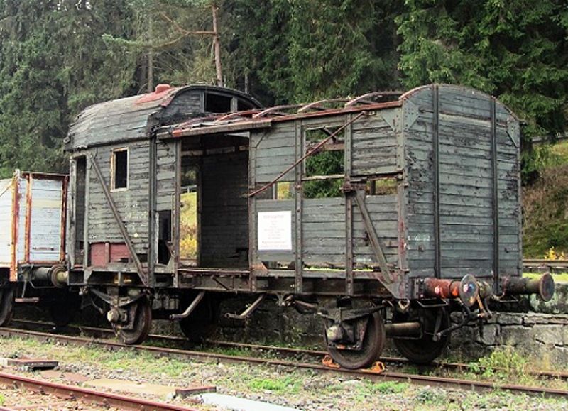

Началось это лет 5-6 назад с этой фотографии и статьи как нашли и восстанавливали вот этот вагон. Меня поразила очень позитивный настрой статьи. И фотографии были очень «смотрибельны».
Я еще свято верил в возможности Интернета и решил сохранить только одну фотографию, надеясь потом найти всё остальное при помощи Гугла или Яндекса (как же, Яндекс знает всё). Но, я, как не старался, ничего не нашел. Память держала впечатления и фотографии. Года три назад я взялся за вагон.

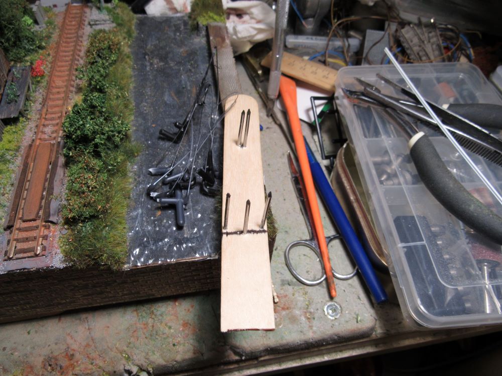

Я сделал кондуктор, по которому правил форму тросов.
Затем, я по этому же кондуктору клеил опору под вагончик
Может быть, вы обратили внимание, что часть фотографий, которые я выставлял на конкурс, сделана с пластиковыми тросами, а вторая часть – с нитками. Дело в том, что пластиковые тросы оказались очень хрупкими – они ломались при любом прикосновении или тряске. Мне пришлось сделать их в двойном экземпляре, но их не хватило. Поэтому я перешел на нити.
Я взял самые тонкие нитки (№60, вроде бы). Особенность этих нитей, что они не проходили технологическую операцию, когда убирается ворс – то есть они, при увеличении, выглядят как ершики.
Пришлось провести эту операцию дома: расжег свечу и провел нитку над пламенем. Тогда ворс сгорает и нитка получается гладкой, как моя коленка. Тренироваться пришлось пару дней, потому что или не сгорал ворс либо он сгорал вместе с ниткой. В конце-концов набралось с десяток концов по сантиметров десять, с которыми можно работать.
И опять пригодился кондуктор – я натягивал нитки по нему. Пришлось к этому делу привлечь и жену, потому что я не могу завязать узлы даже на шнурках ботинок, не говоря уже о нитках. Я держал – она вязала. Не снимая с кондуктора, я обрабатывал нитки разведенным клеем ПВА, чтобы они затвердели.

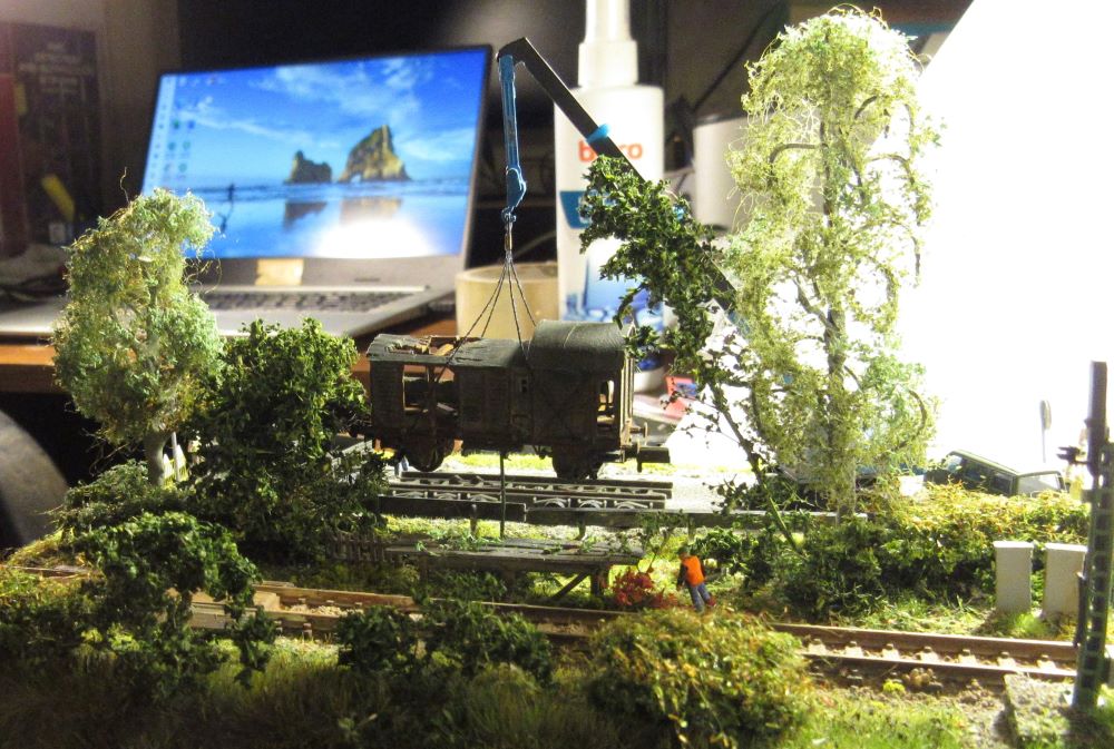

Когда я вставил в нитки вагончик, то нитки поднялись и не приняли нормального положения.

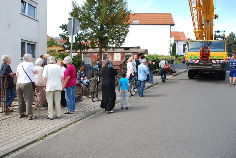

В это же время я списался с Дмитрием (aka Kolun66) и поделился проблемой, что не могу найти фотографии как перегружают вагон. Через пару дней он прислал мне замечательную подборку фотографий:
Самое главное, ему удалось подобрать снимки, которые передают атмосферу вокруг вагона и работ – реакцию людей на само действие. Вот их (атмосферу и реакцию людей) надо было мне передать средствами моделирования в Nашем масштабе.

Я заново поработал над вагоном: выправил углы, сделал тонкими стенки, снял старую краску и покрасил заново.
Если поставить вагон «в чистом поле», то это смотреться будет просто смешно. Пришлось сажать «лесопосадки» и ставить вагон между деревьев. С моей точки зрения, требовалась бОльшая глубина леса – тогда бы это выглядело бы более естественным.

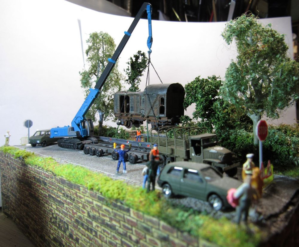

Первым делом я усилил жесткость ниток. Всё пришлось делать «в подвесе», чтобы сохранить геометрию ниток. Оказалось, что большое количество подвижных элементов не дает правильно установить вагон и стрелу на модуле. Пришлось заливать клеем крюк крана, все его сочленения, оставив только один – между стрелой и подвесом.
Как видите, я убрал сцепки, которые многих раздражали. Заменил тягач машиной побольше и покрепче. Расположением машин и людей на шоссе я сломал прямую линию дороги. Если вы смотрите сверху, то дорогу уже почти не видно – ее прямолинейность не «выпячивается».
Обратите внимание, я учитывал, что взгляд скользит слева направо. С самого левого угла стоит человечек в позе «что случилось». Далее идет диагональ стрелы крана вверх, чтобы модуль выглядел более оптимистично. Чтобы эта диагональ не была навязчива, и чтобы показать, что этот подлесок старый, заброшенный, мне пришлось высадить два высоких дерева по краям модуля.
Затем стоит рабочий подняв руки – управляет краном, работяга, идущий по своим делам, и двое зевак. Одна из которых, практически, повторяет жест рабочего, но с удивлением. У второго – жест удивления, который только начинается.
С другой стороны модуля ту же самую функцию (показа удивления) выполняют фотограф и ребятенок, которые пробрались за машину оцепления.
То есть ваш взгляд на модуль заканчивается "удивлением".
Фигуры полицейских и барьеры с двух сторон ограничивают границы сценки (смотри только сюда).
Я решил не закреплять тележку транспортера и тягач на модуле – это дает некую свободу выбора техники.
Поэтому, в настоящий момент, модуль хранится в таком виде
При упаковке модуля оказалось, что стрела крана тоже может выпрыгивать, пришлось и ее подклеивать на место.
Что оказалось плохо из технологий? Покупная дорога (шоссе) оказалась очень плоха в эксплуатации – она скукоживалась, к ней очень плохо приклеивались фигурки. Для меня была плохой идеей использовать вспененный картон под автомобильную дорогу (я его очень часто использую и здесь его использовал, скорее, по привычке). Мягкое на мягком – это караул!
