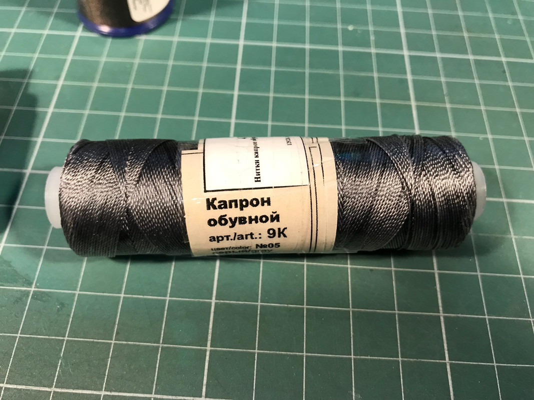

Оффлайн bav
  • Сообщений: 309
  • Репутация: +42/-3
Рабочие нитки.
З,Ы,
Перекатываются через диаметр 1 мм.
Не имеют памяти.

  • Сообщений: 7002
Рабочие нитки.
Что за нитки?
