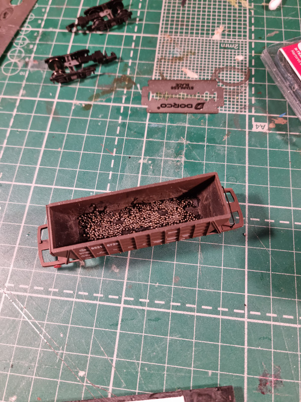

Да, но совсем мелкой, наверно ок 1 мм в диаметре
  • Сообщений: 7416
  • Репутация: +320/-46
Re: коллекция ot Vatato
« Ответ #121 : 26 Марта 2021, 23:33:41 »
Можно и дешевых грузил купить в рыболовном. :)  Придется только помучиться, выравнивая поверхность, зато доступно.
« Ответ #122 : 26 Марта 2021, 23:57:51 »
Можно и дешевых грузил купить в рыболовном.   Придется только помучиться, выравнивая поверхность, зато доступно.
Может тогда уж дробь охотничью? Двенашку например?
  • Сообщений: 2008
« Ответ #123 : 27 Марта 2021, 00:20:34 »
Можно. Но это все довольно крупное. Хотя для вагонов наверно нормально, там все же места хватает
  • Сообщений: 14862
  • Репутация: +270/-0
« Ответ #124 : 27 Марта 2021, 00:29:46 »
А меня вот в процессе нагружения вагона очень заботит, как сделать так, чтобы не попортить модель и не оставить зазора между стенкой вагона и, допустим, углём, в него засыпанным. Видимо, оптимально делать такие грузы на основе поролона, с небольшим напряжением входящим в вагон...
Оффлайн pharos_2m
  • Сообщений: 338
« Ответ #125 : 27 Марта 2021, 13:49:40 »
Александр, если я конечно правильно понимаю вопрос, то.
То можно сделать просто: дно вагона выложить парой слоёв пищевой пленки, затем завернуть за борта и колёса.
Потом засыпаете/заливаете груз с клеем (ну или чем ещё вместо клея...)
Застыл, легко вынимаем из вагона, внешний слой плёнки сам сходит,
а второй аккуратно ободрать и по необходимости подкрасить в тон...
А в итоге, получатся готовые брикеты, которые можно легко менять.
