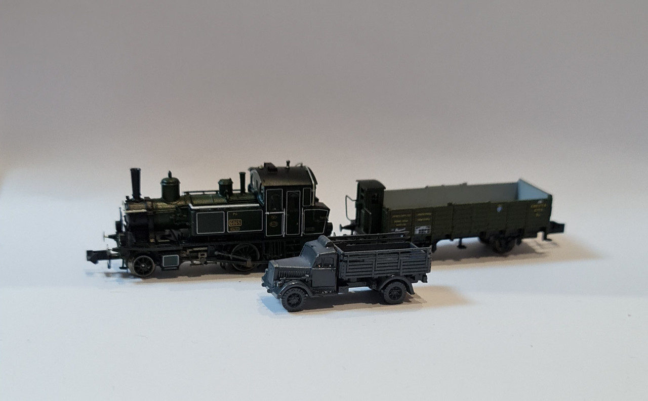

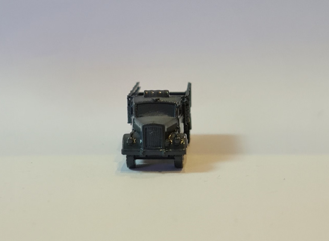

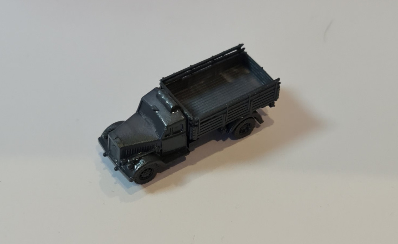

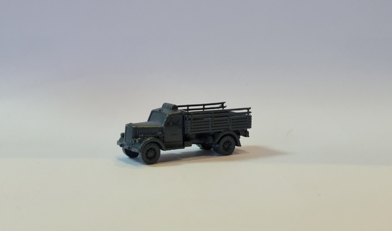

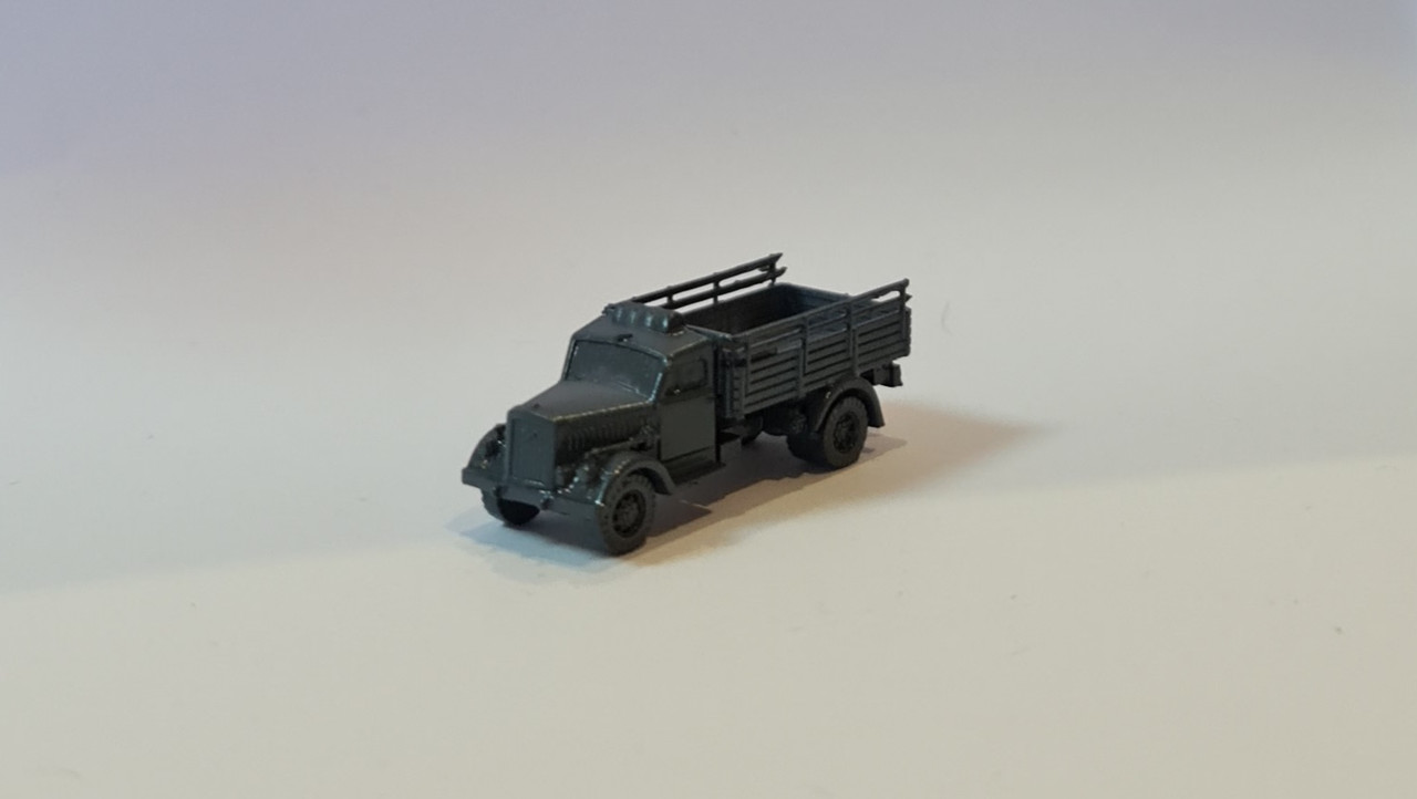

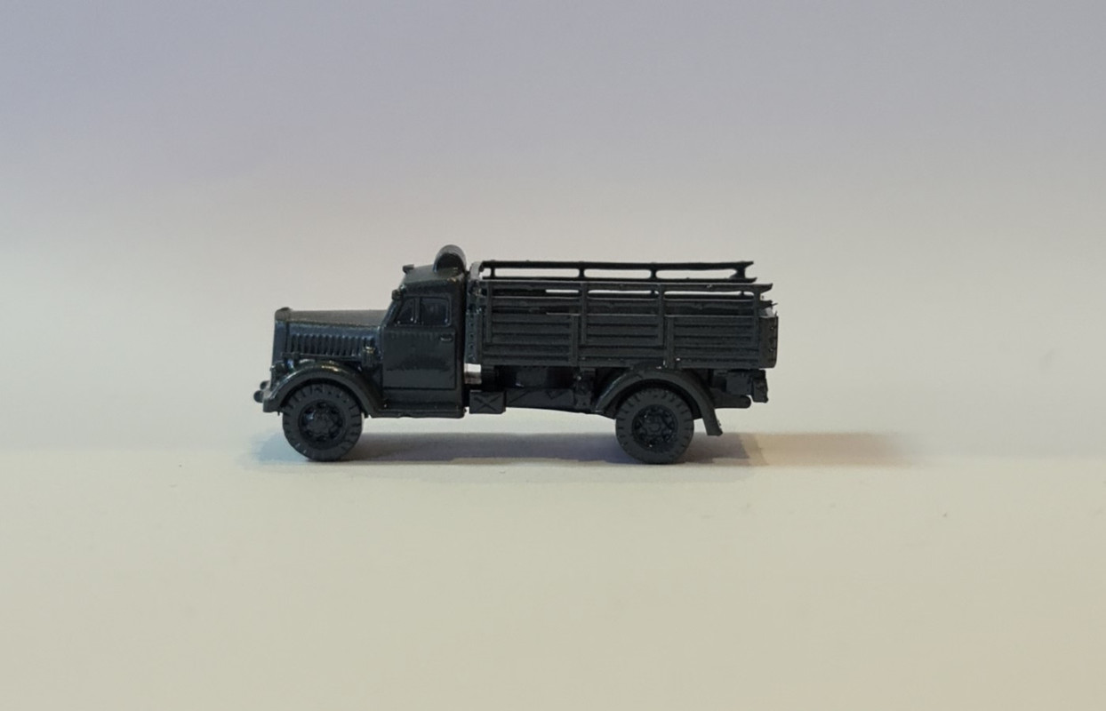

Любителям второй мировой  - Opel Blitz (1/160) с разрешением 0.03 (Elegoo Mars Pro, Elegoo water washable gray)
Re: коллекция ot Vatato
« Ответ #151 : 28 Мая 2021, 18:58:30 »
Очень хорошо напечаталось!

Сравнил с паровозом Pt2/3, кажется что грузовичок намного меньше
  • Сообщений: 2516
  • Репутация: +137/-1
« Ответ #154 : 28 Мая 2021, 20:51:23 »
Мне показалось, что это полуторка и что она должна быть ещё меньше)))
Но Opel Blitz - 6 с небольшим метров, а паровозик в прототипе по буферам - 9 с небольшим.
Так что норм!
И на платформу отлично встанет! ;)

Вахтанг, детализация очень радует.
Грузовик прямо одним целым был напечатан или какие-то мелкие детали приклеивались?
И долго-ли возились чтобы убрать подпорки?
  • Сообщений: 3096
« Ответ #157 : 29 Мая 2021, 15:49:03 »
Печатал как один деталь. Подборки убрал после облучения УФ. Окунул в горячую воду, почти кипяток, после 5 минут подпорки удаляются быстро, легко и не остается ничего на модели

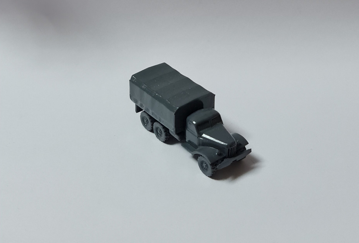

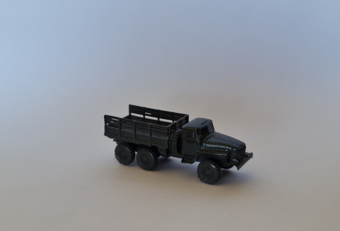

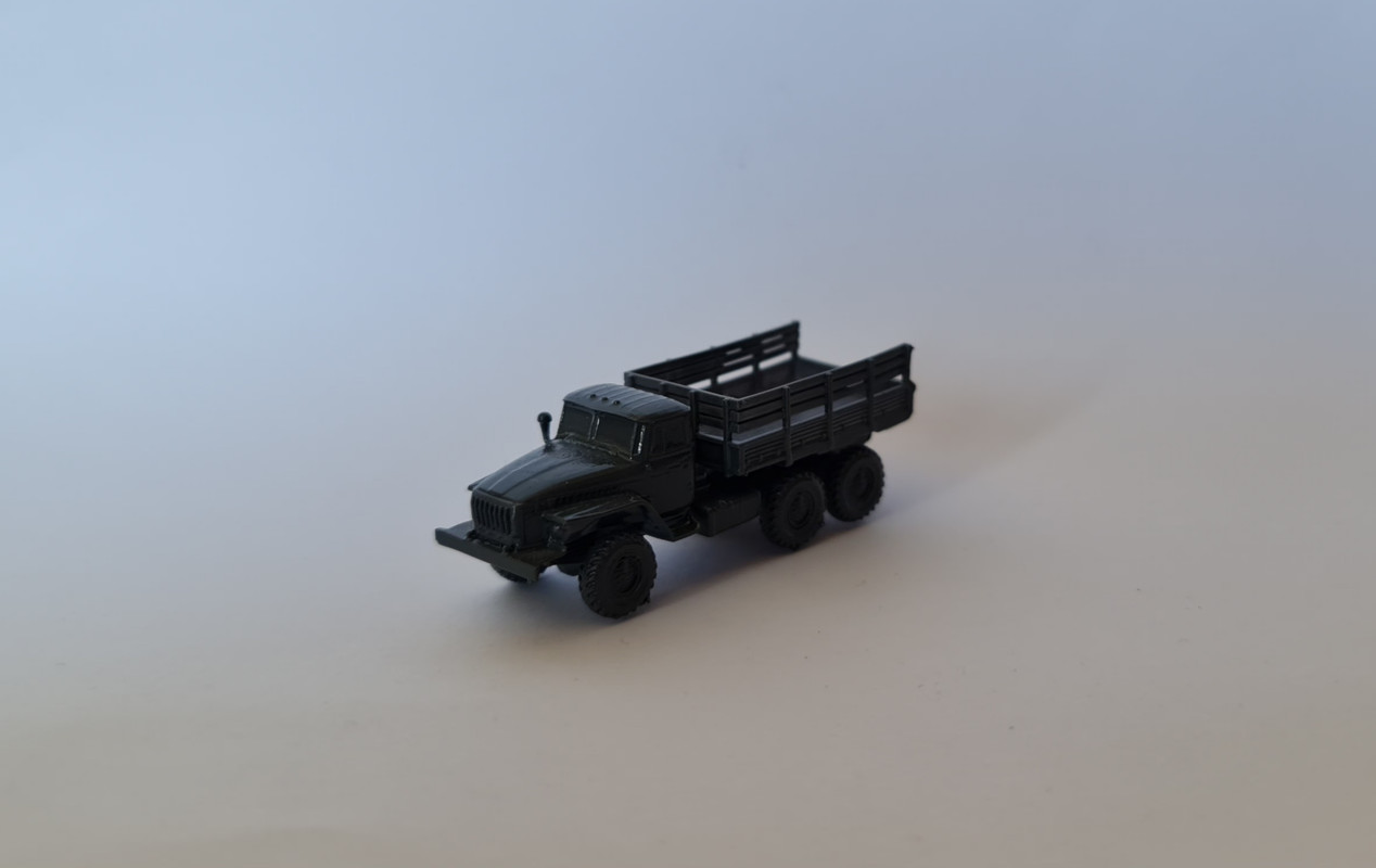

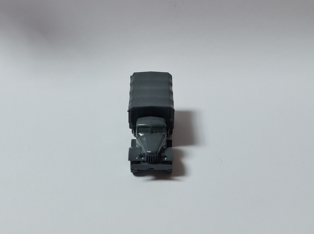

А вот и Урал, STL  любезно предоставил для печати Алексей Кравченко

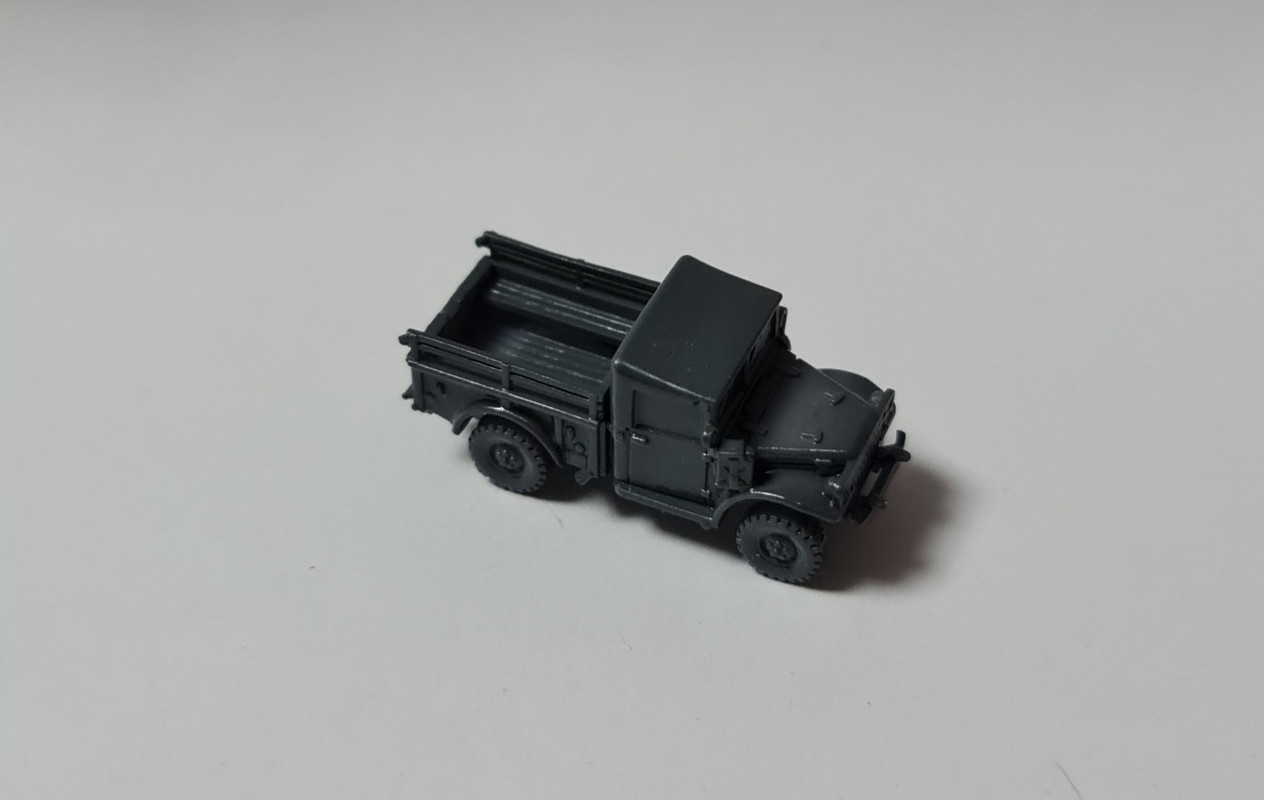

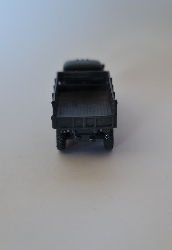

« Ответ #160 : 15 Июня 2021, 21:03:40 »

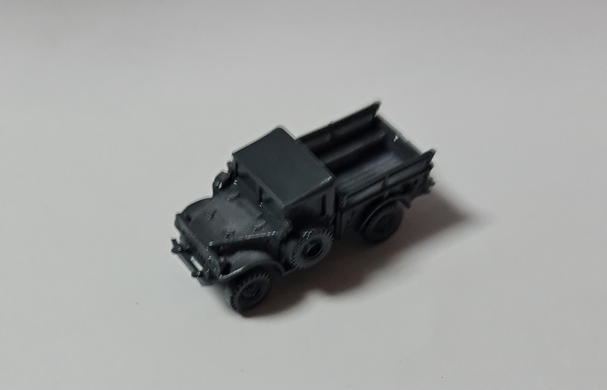

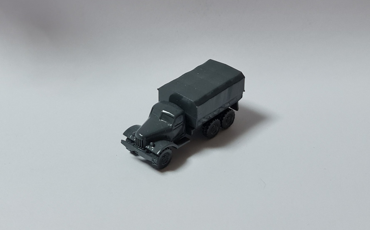

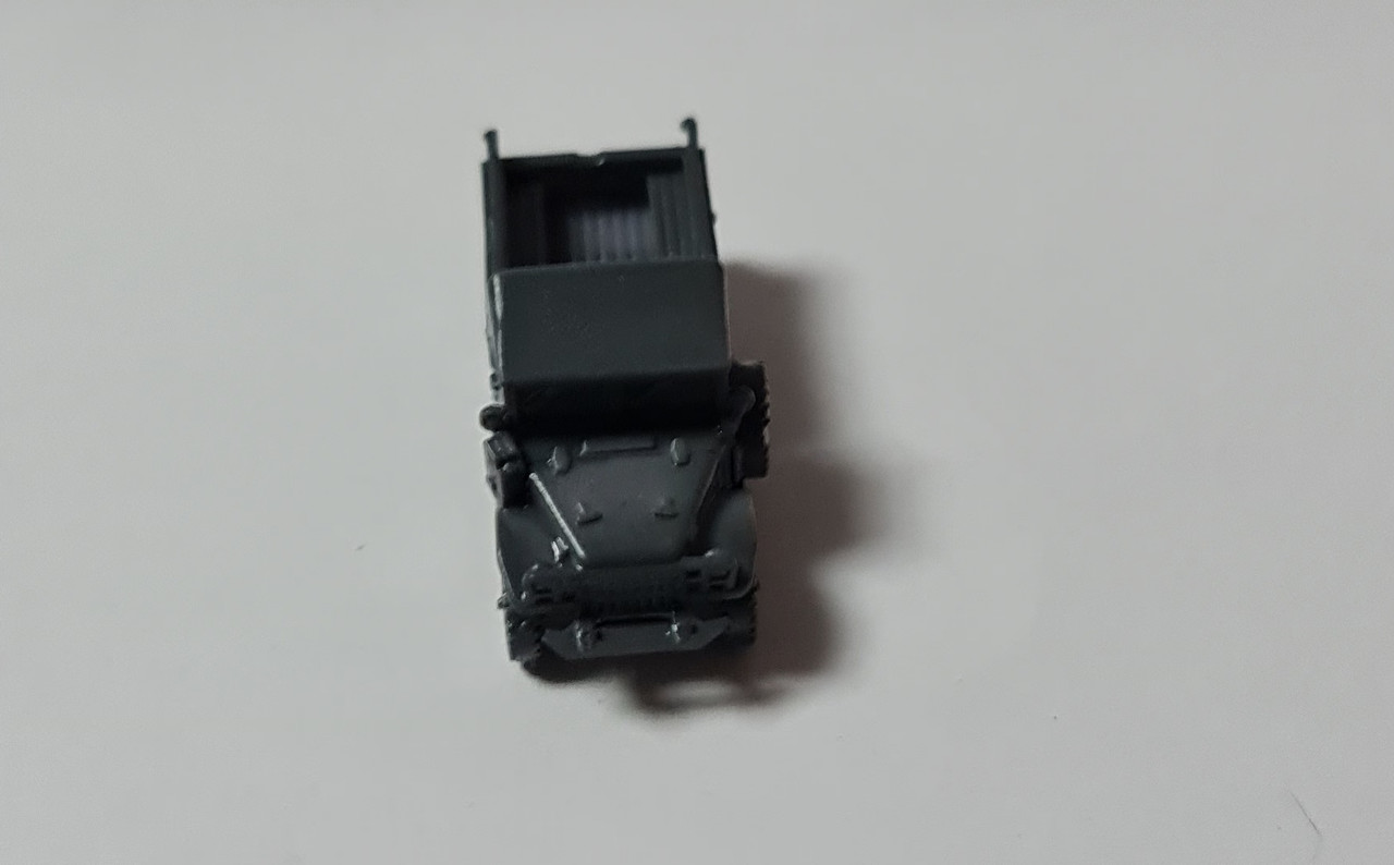

а вот и Зил и Dodge

Отличные машинки получились. Жаль стекла не прозрачные. А они целиковые или из отдельных деталей?
  • Сообщений: 14868
« Ответ #163 : 15 Июня 2021, 22:19:45 »
ЗиЛ вообще как лакированный! Настолько разрешение большое?
Чтобы стекла прозрачные были, можно их вообще из чего-нить прозрачного печатать, если есть такая возможность или потом уже лить из прозрачной смолы.
  • Сообщений: 3096
« Ответ #164 : 16 Июня 2021, 08:23:12 »
Можно печатать прозрачным. Руки не дошли чтоб купить, да и мне так тоже норм :)
Одна деталь
0.03 можно и 0.01
