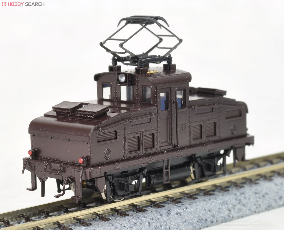

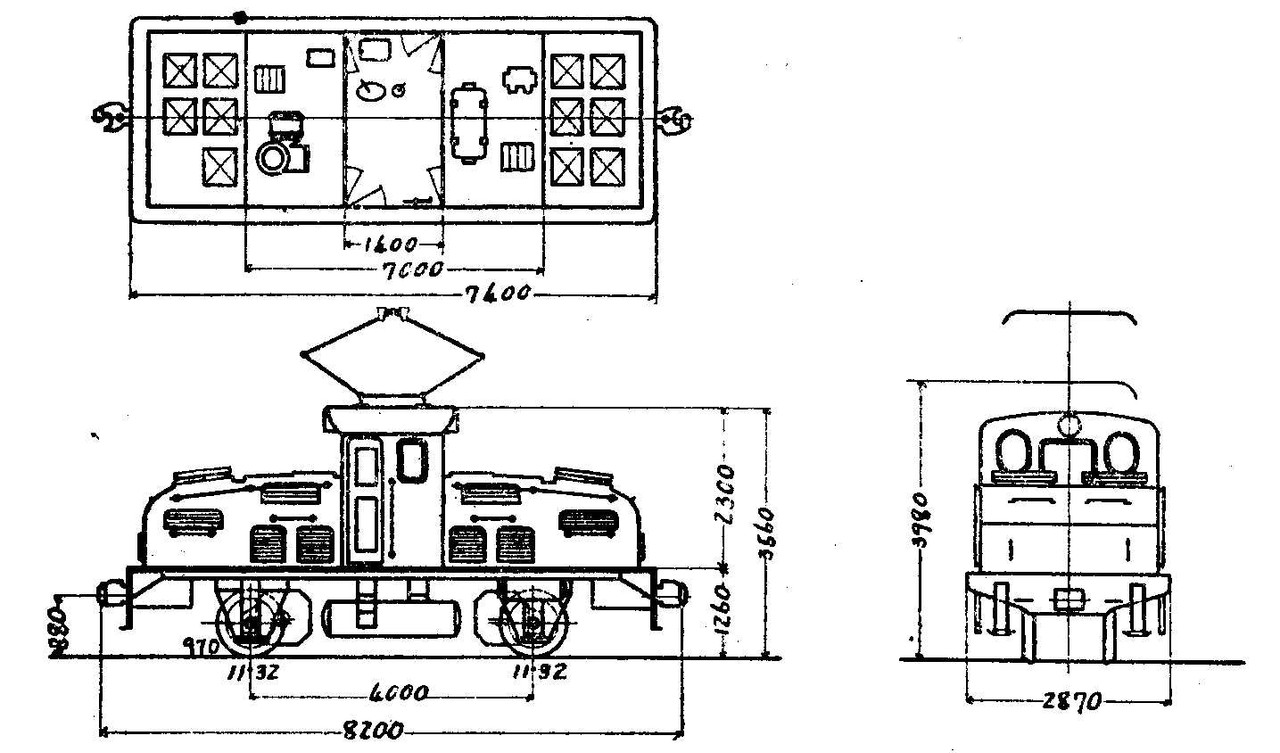

Кто ищет, тот находит:)  с японского форума подсказали: https://ja.wikipedia.org/wiki/%E5%9B%BD%E9%89%84EB10%E5%BD%A2%E9%9B%BB%E6%B0%97%E6%A9%9F%E9%96%A2%E8%BB%8A#AB10%E5%BD%A2%E8%93%84%E9%9B%BB%E6%B1%A0%E9%9B%BB%E6%B0%97%E6%A9%9F%E9%96%A2%E8%BB%8A
возможный прототип

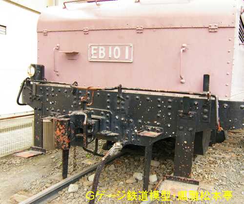

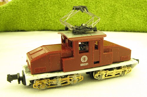

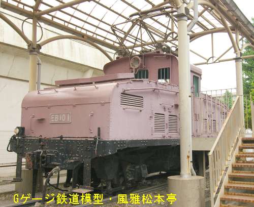

Совсем не тот. Кроме количества осей и национальной принадлежности их ничего не объединяет. Тот, чей эскиз привел Вахтанг, это EB10. Построен в 1927 году как аккумуляторный электровоз AB10 для японской армии. В 1931 после замены электрооборудования стал называться EB10. Он и сейчас живой
И EB10 в N-ке
У модели KATO нет конкретного прототипа. Производитель создал серию KATO POCKET LINE как игрушки для маленьких детей. Паровоз из этой серии тоже не имеет прототипа. Японцы этот корпус и на 4 оси садят

У модели нет конкретного прототипа.
Я сказал что это вероятный прототип, так как похож :)
тут гугловский перевод, но смысл понятен :)
 AB10 - это локомотив аккумуляторной батареи, который был произведен на двух вагонах в 1927 году. В том же году он был изготовлен для использования в том же году на расстоянии 1,2 км между Оджи - Сугой, который был открыт как грузовая ветка (обычно известная как Линия Суга) главной линии Тохоку (также известной как Линия Суга) и 1,2 км между Оджи - Симодзюдзё (ныне Китаоджи). Линия Suga расположена в Оджи-Ку, Токио (сейчас Кита-Ку, Токио), и была связана с такими боковыми линиями, как крупное японское удобрение (позже Nissan Chemical Industry) на станции Суга, но по пути было производство армейского пороха. завод [Примечание 3] и боковые линии также были связаны.

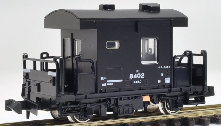

и сегодня обнаружил одну не приятную деталь, вагоны от МТЛ не сцепляются с локомотивом от КАТО :( пришлось между ними ставить вагон от БАХМАН
