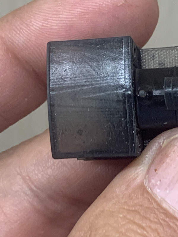

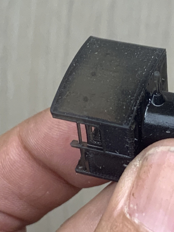

Печать под углом, скорее всего со сглаживанием. Слои могут быть видны под определенным углом. И то, скорее всего только до покраски.
Пару фоток для примера - Такая же будка ОВ, но напечатанная вместе с котлом, и под другим углом. Два ракурса...
