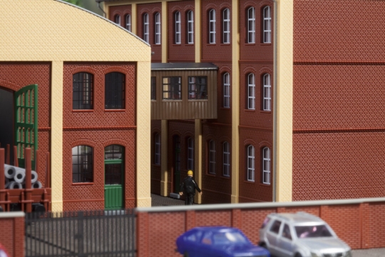

Вообще они начали использовать стандартную систему стенок в Н0, теперь переходят к таким же системам для ТТ и N. В нашем размере в такой системе выпустили завод
Купив набор завода, можно собрать любое здание такого архитектурного типа, какое тебе нужно.
Сейчас компания начала продавать детали частями (как она это делает в Н0).
Это глухие стенки, углы и архитектурные детали к ним. Жду, когда будут продавать стенки с окнами - тогда можно ваять всё что хочешь.
Будут стены с окошками - можно будет делать православные церкви с новгородском исполнении.
