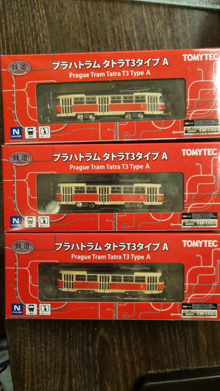

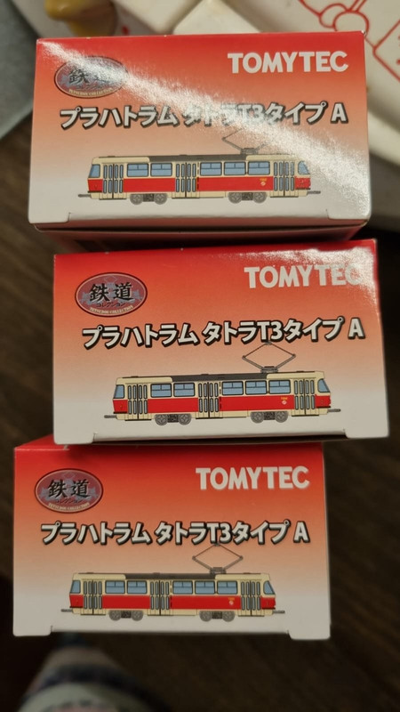

Вот прикупил по случаю,возможно будет один лишний:

Алексей, можешь масштаб уточнить? Замерить кабаоритные размеры- длину и ширину?

Могу,но только когда в Москве получу трамваи. Они пока приехали в Амстердам.

Докладываю:
Трамвайчик сделан вполне прилично.
Масштаб 1:160. Сравнивал с моделью (скажем прямо - с заготовкой), которую делал в правильном масштабе.
Один-в-один. Пропорции тоже норм.
Пантографы - аккуратные, но простые.
В комплекте - декали, сцепные штанги для замены декоративных при желании сцепить вагоны.
Мотор - в салоне, привод на одну тележку, токосъём - с двух.
В комплекте три вида боковых накладок на телеги. Вроде ни один не подходит.
Плюс всякие дополнительные детальки.
Много места вокруг мотора, но не факт, что хватит для декодера. Проще наверное питание на рельсы через декодер дать.
Инструкцию ещё не читал.
