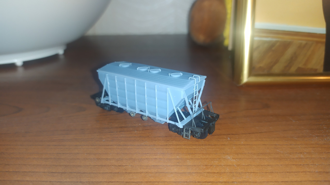

Долгое время работали со Станиславом (Lem) над этой моделью. Наконец-то первая тестовая печать и сборка осуществлены. Есть еще огрехи, но постараемся оперативно исправить.
Вагон будет доступен в мануфактуре. Декали в разработке.
Пока два варианта - с двумя и четырьмя загрузочными люками.

Обвязки крыши нет совсем
Можно по-подробнее, что такое обвязка крыши?
Возможно, речь идет об опоясывающем профиле под крышей по периметру корпуса. На самом деле он отформован на крыше, но не очень явный. Не проблема, укрупним :)
Все верно - на приложенных фото обвязка глаз режет)

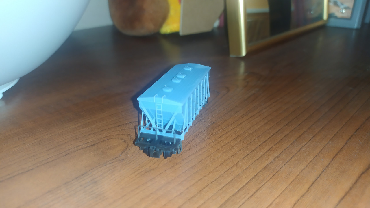

  • Модератор
Re: Хоппер-цементовоз 11-715
« Ответ #10 : 04 Февраля 2023, 20:08:31 »
Провели работу над ошибками ;) пока не всю.
Сборка тестовая, на скорую руку, поэтому есть косяки ;)

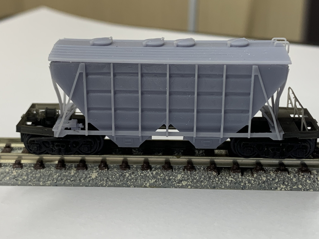

« Ответ #11 : 06 Марта 2023, 22:40:03 »
Финальная тестовая сборка и примерка штурвалов

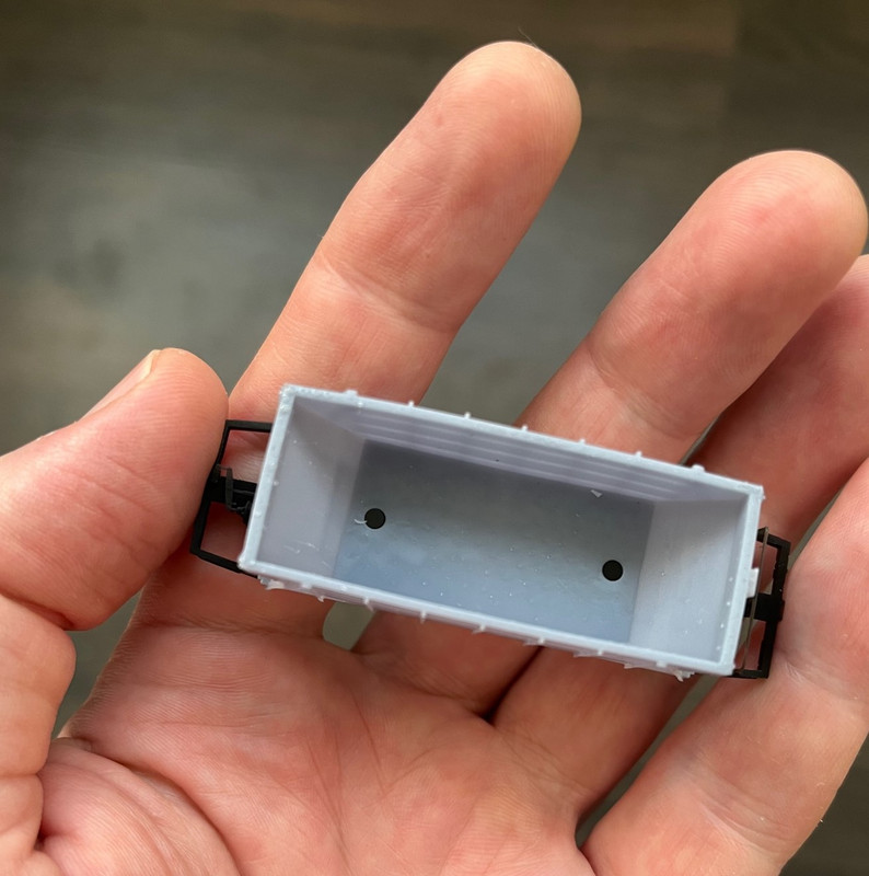

Кстати, к разговору про деформации в соседних ветках.  Зря вы сделали такие тонкие стенки в глухом кузове, они начали выпучиваться....
  • Репутация: +71/-0
« Ответ #14 : 08 Сентября 2023, 22:29:45 »
Со своей стороны замечу, что относительно тонкие стенки имеют меньше внутренних напряжений и достаточно пластичны. Думаю, что достаточно просто склеить корпус с крышей, выровняв край стенок в момент склеивания, и всё будет нормально. Вот, к примеру, одна из первых тестовых печатей - как склеил полгода назад, так все на месте и осталось...
