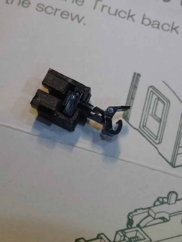

Решил поэкспериментировать со сцепками,прикупив по случаю КАТО 11-702.
Первое,что надо сделать-- собрать сцепку из двух деталей,выкусив их из литника.Приходится пользоваться оптикой и пинцетами,исходя из размеров деталей.

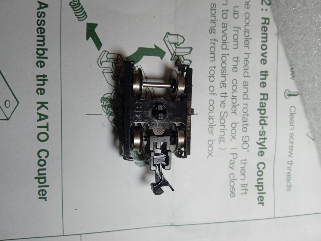

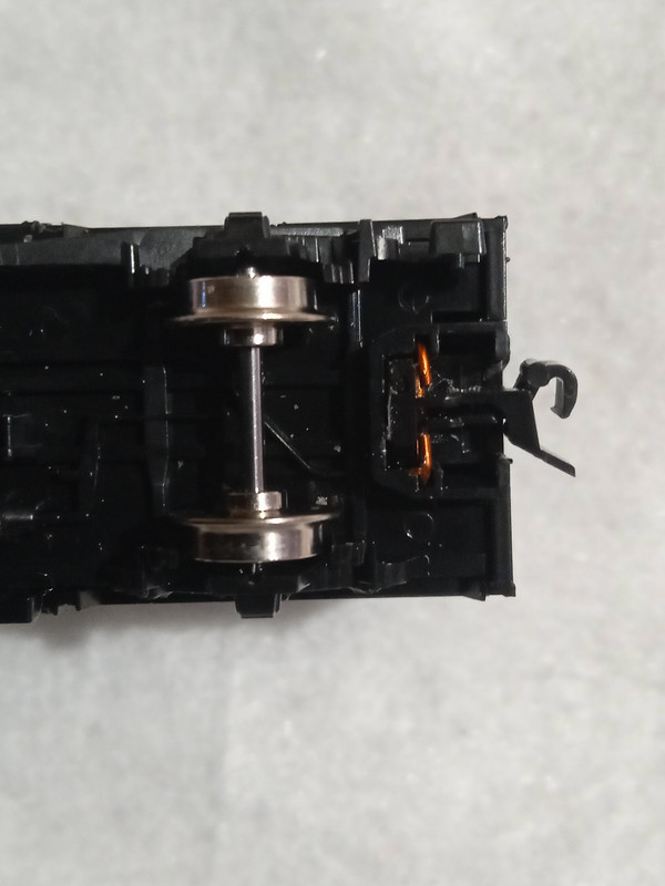

Замена сцепок в 4- х осных вагонах вопросов не вызвала.Достаточно удалить "рапиду" с пружинкой,и установить "кулачок" согласно указаниям инструкции.

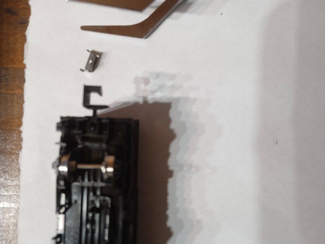

С 2-хосниками немного сложнее-- пришлось срезать заднюю наклонную стенку сцепочного ящика-- хвостовик не желал садиться на место,зажимаясь "на клин".
В итоге всё собралось,и выглядит  примерно так.

Итак,в телегу ТОМИ,с отлитым зацело сцепочным ящиком кулачок встал как родной!
В телегу неизвестного китайского производителя,где монтаж производился в крышку,устанавливаемую на клипсах,тоже всё встало легко и просто!

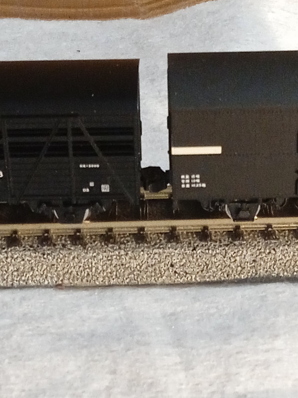

Общий вид рукопожатия!
В вагон тофу от ТОМИ кулачки встали легко,однако не понравилось,что сцепка имела слишком большой вылет.пришлось приклеить 1,мм.пластик изнутри,хотя вид кардинально не изменился.
Стало так:
И наконец 2-х осник от Каваи.Конструктивно сцепочным ящик аналогичен "неизвестному китайцу"-- крышка на двух клипсах,в которую и помещается сцепка.
Кулачок от КАТО встал отлично,но вот посадки  клипс выполнены в малых допусках-- пришлось просить помощь у известной матери! В целом всё решаемо,по этому с вагонами закончу.Останутся локомотивы. :senile:
Если задать  вопрос:-- стОит ли?  :selfmade:
Ответ на фото--выглядит немного компактнее.

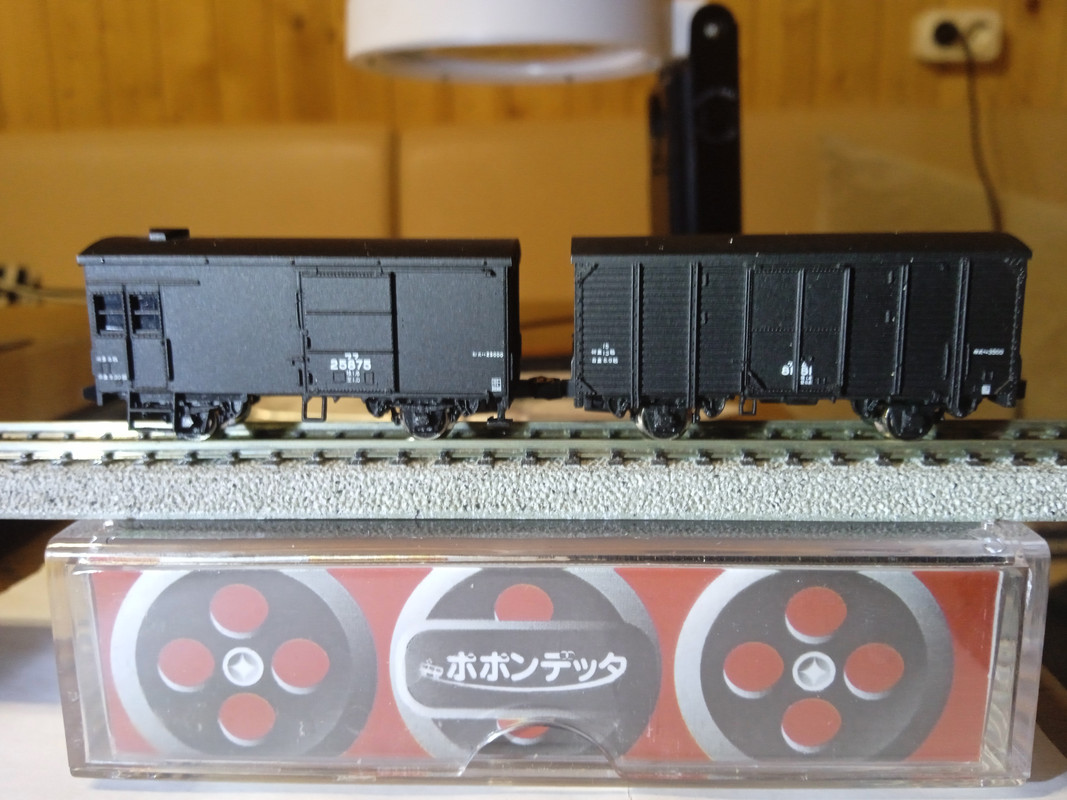

Внезапно появилась пара вагонов от Попондетты,по этому не удержался  от вскрытия и имплантации.Конструктивно сцепочный ящик аналогичен Каваи,по этому операция прошла быстро и успешно!
А вот с вагоном от Томикс другая история-- либо ставить родные сцепки,либо колхозить адаптер.Аналогичная картина и с локомотивами от Майкро Эйс! Конструктивно эти узлы идентичны
...пара вагонов от Попондетты...Конструктивно сцепочный ящик аналогичен Каваи
Не аналогичен, а идентичен!

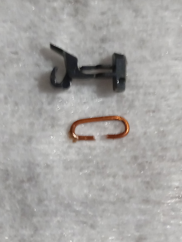

Наконец то дошли руки до вагонов Томикс! Подопытным кроликом стал  крытый вагон-скотовоз  КА3000.
Штырёк крепления рапиды типа "фляйшманн" был удален, сцепка КАТО была сточена с задней части на 1 мм для корректной установки в сцепочный ящик и более удобной фиксации стопорной скобой из медной проволоки.

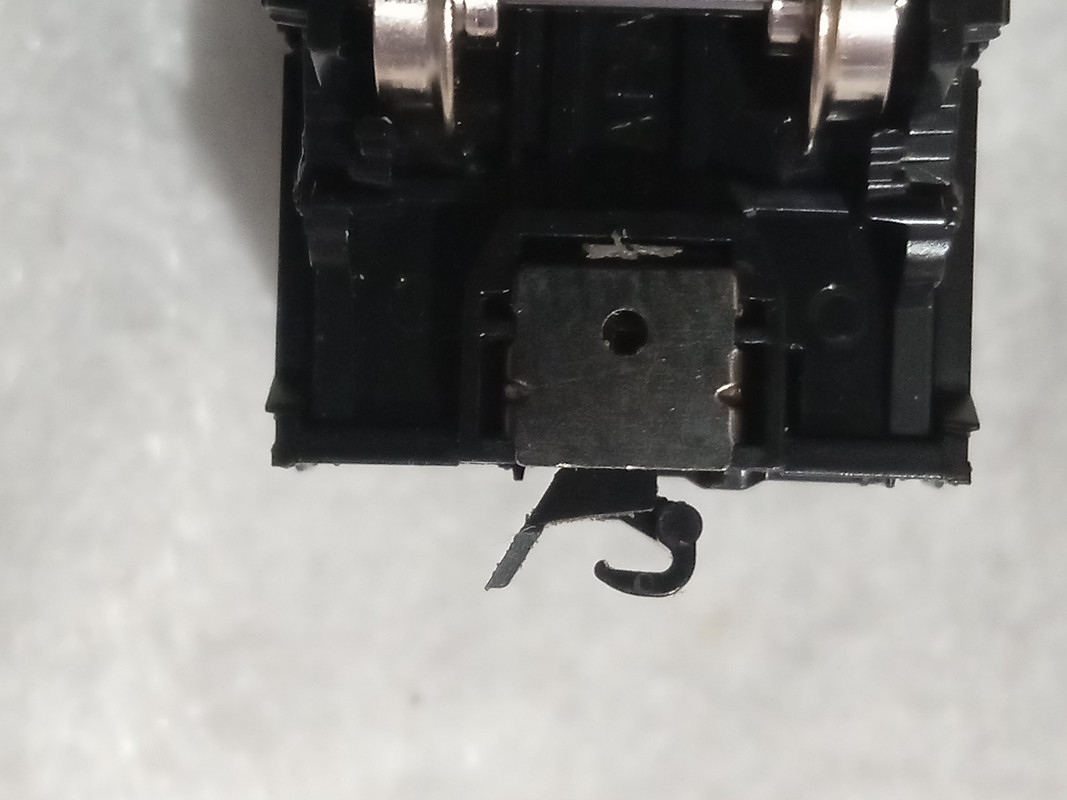

Общий вид в итоге
Скажу сразу: внешний вид мне не понравился! Уже есть другое решение, обдумываю.
Хотя в сцеплении с другими вагонами функционирует вполне нормально!
