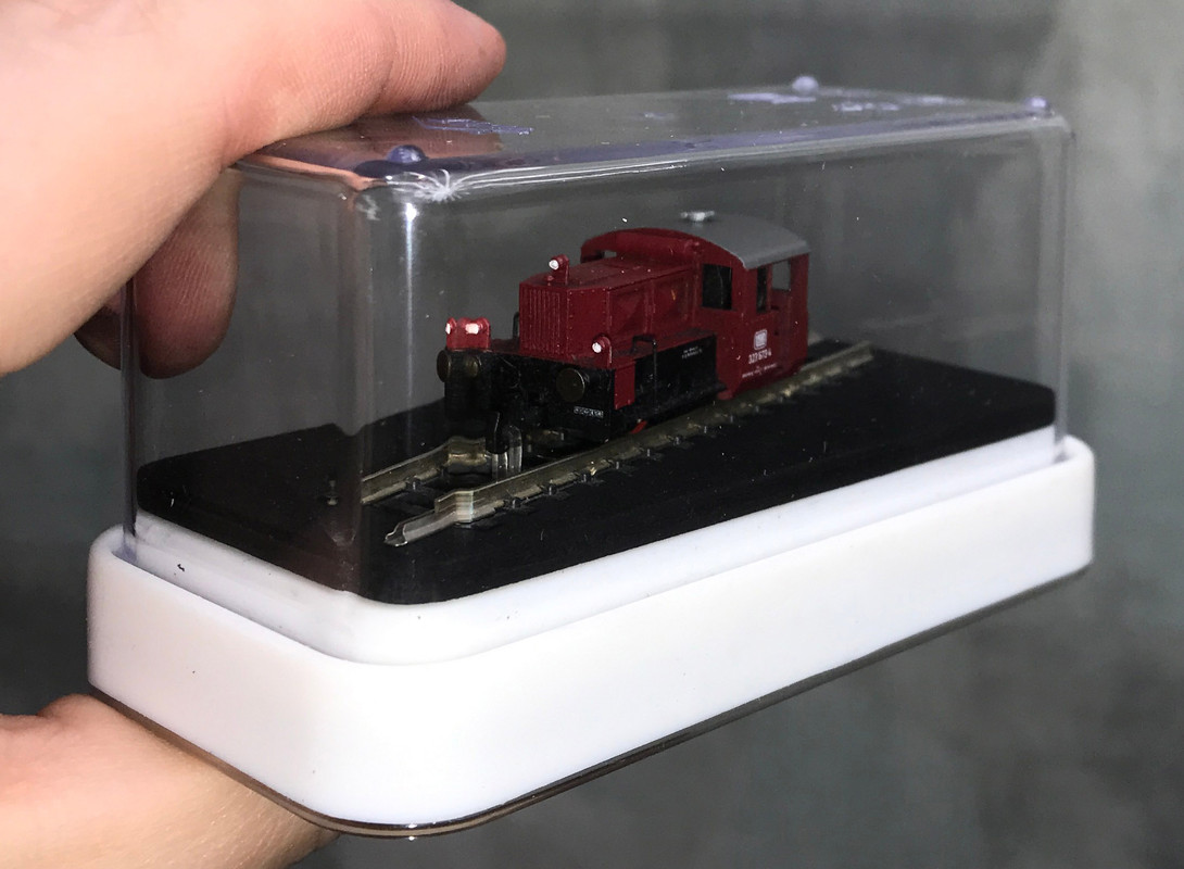

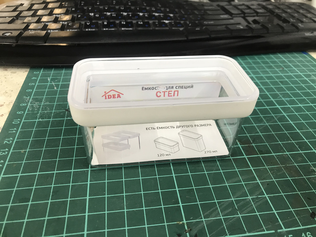

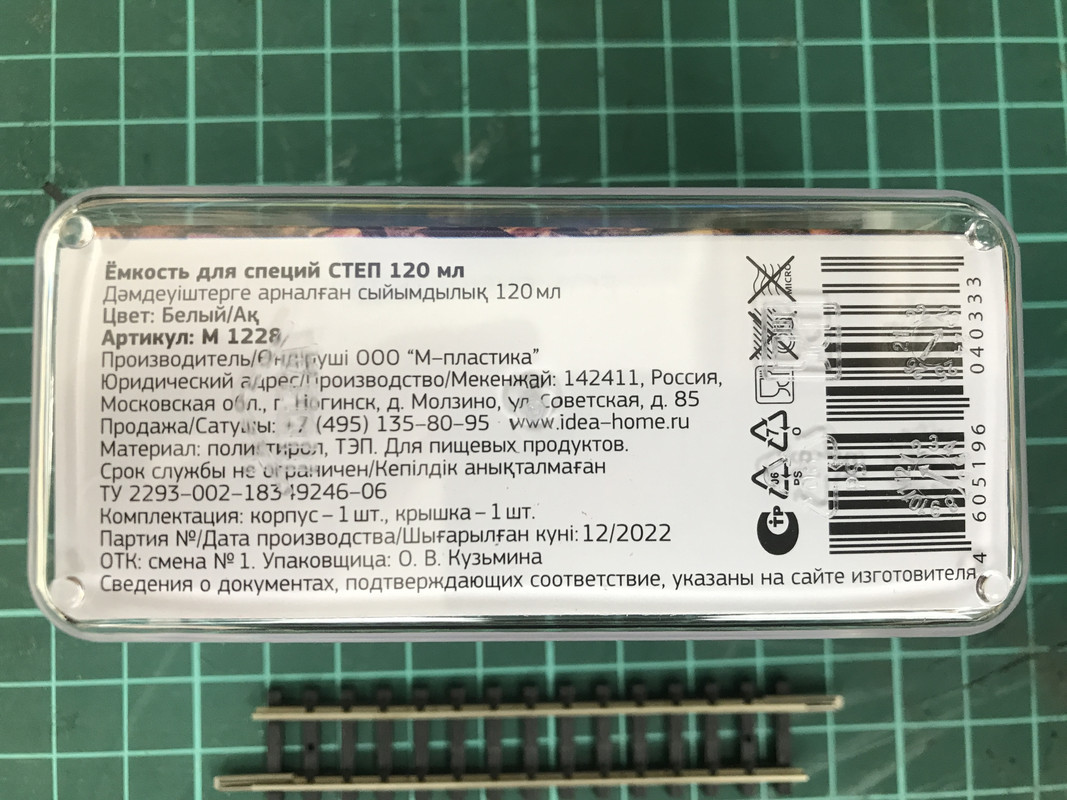

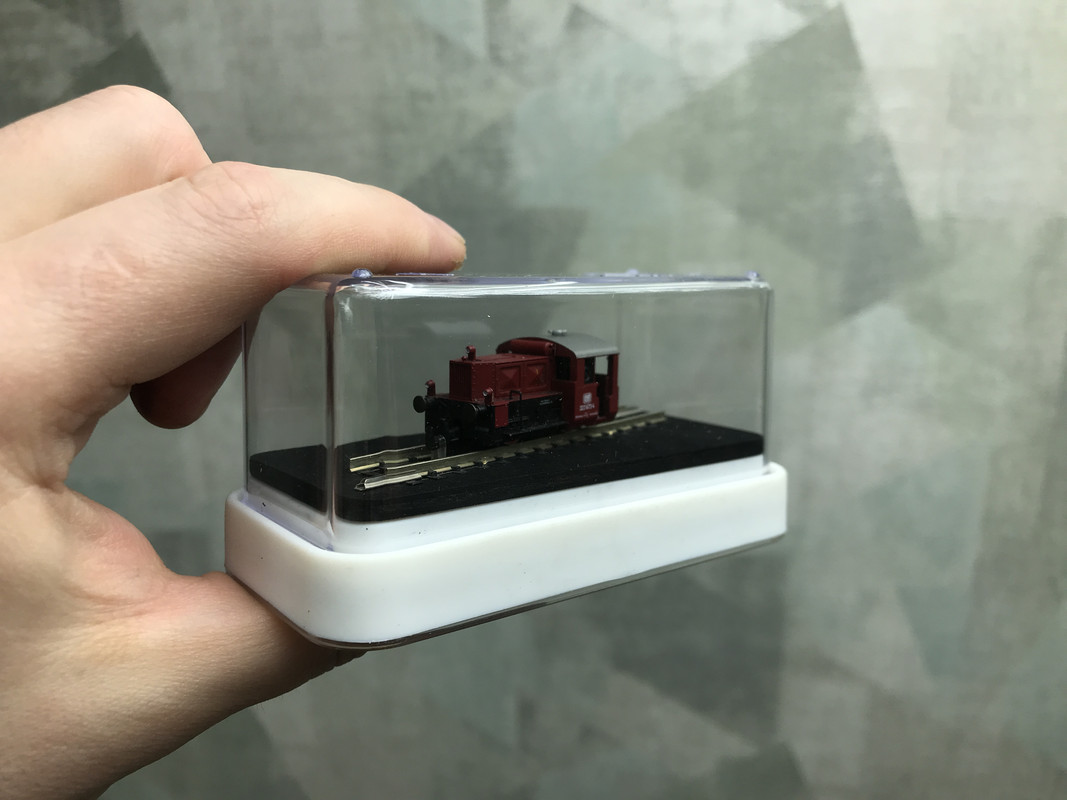

Превратил коробку для специй в футляр для бездомной модели)
Попалась в магазине коробочка для специй.

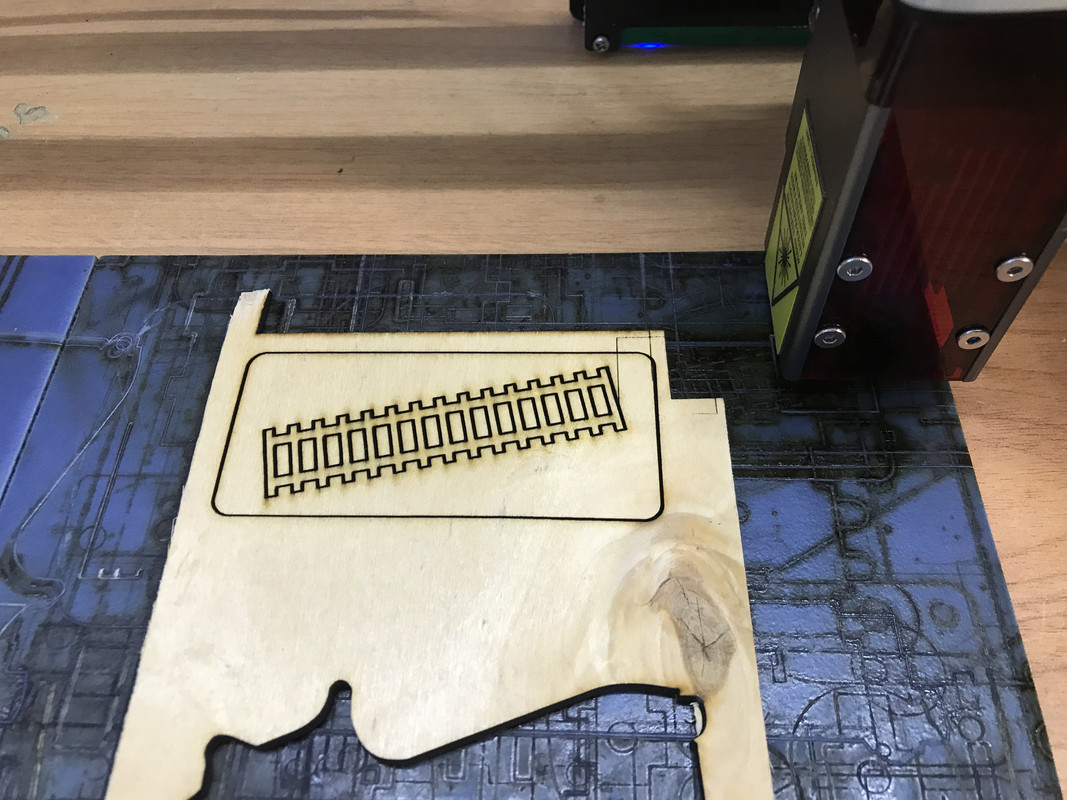

Inkscape и лазерный гравер-резак.
alexkoef.wordpress.com

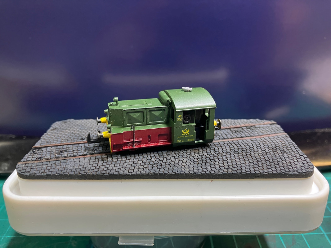

« Ответ #1 : 26 Марта 2023, 23:53:31 »
Для диорамы пустовато. И соединители можно убрать наверно.

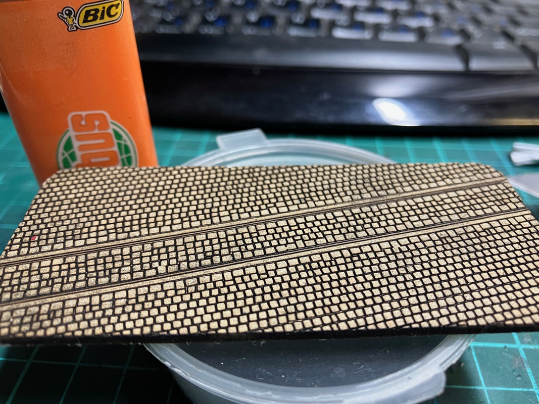

« Ответ #4 : 13 Ноября 2023, 10:02:47 »

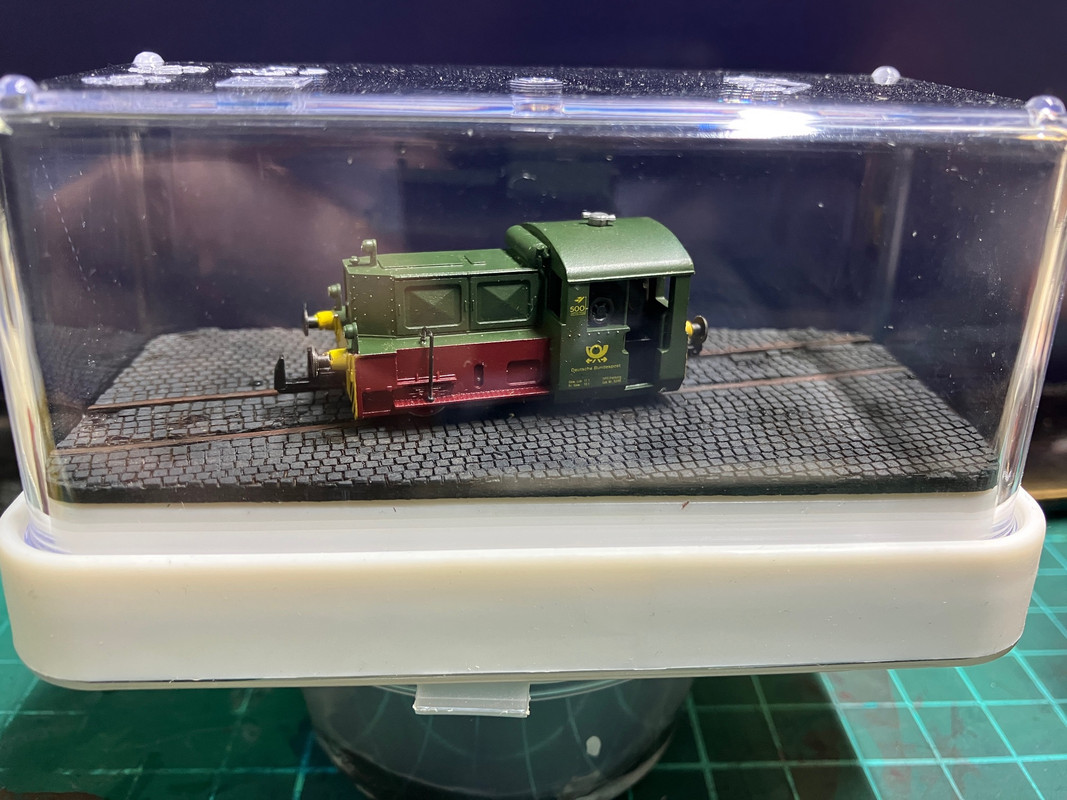

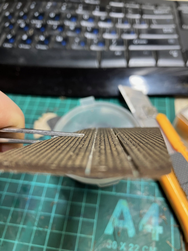

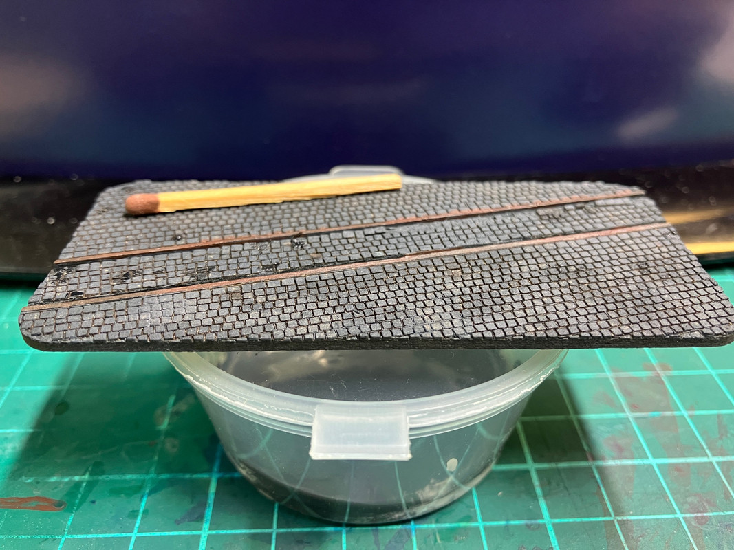

Развил идею в рамках эксперимента над куском картона :)) начатый тут

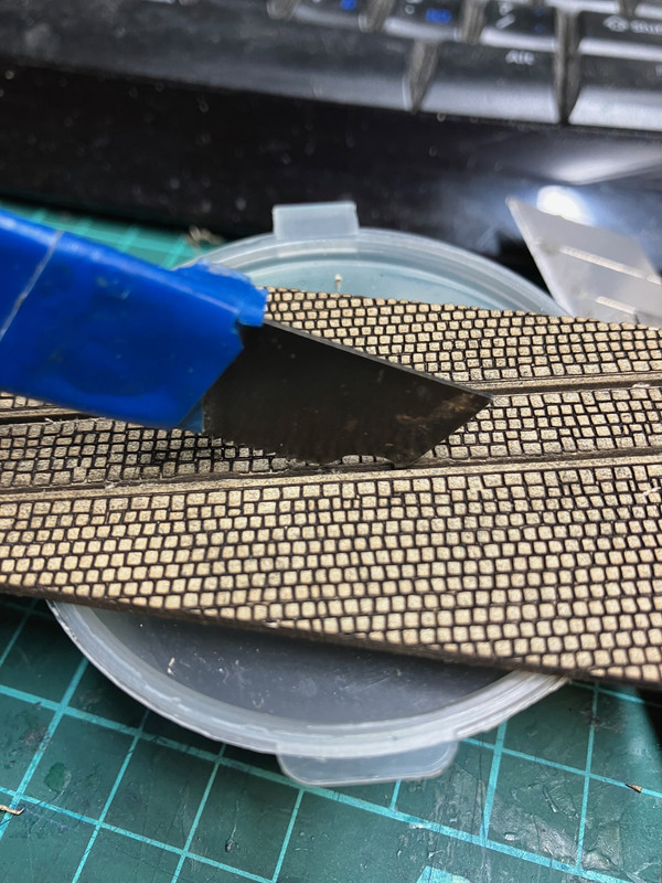

Картон слоёный. Оказалось довольно-таки удобно прожигать его на разную глубину и потом выбирать оттуда лишний материал "резаком по оргстеклу":

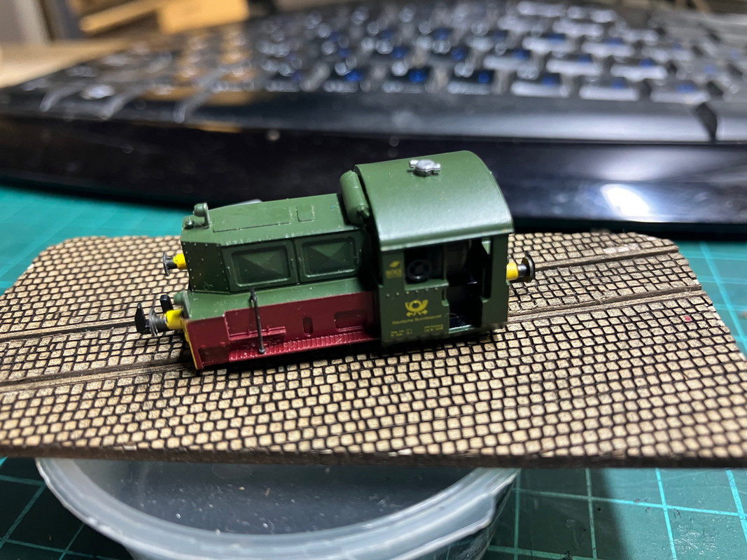

Кстати брусчатка отваливалась в некоторых местах совершенно без моей помощи, что придало естественность.
Прототип дороги не нашёл (где-то попадалось живописное фото движения вагонов с маленькими почтовыми контейнерами по брусчатым дворам Deutsche Bundespost), что-то типа такого:

Очень интересное решение, рисунок брусчатки для прожига как сделали? Сначала отрисовали?
  • Сообщений: 2535
  • Репутация: +142/-1
Re: Футляр или диорама
« Ответ #6 : 13 Ноября 2023, 10:28:08 »
Сначала отрисовали?
По клеточкам отрисовал мышкой от руки несколько блоков разных размеров, а потом просто мышкой сложил участок улицы из этих блоков, а потом поразмножал со сдвигом ну и с перемежением чтобы не угадывались повторения.
