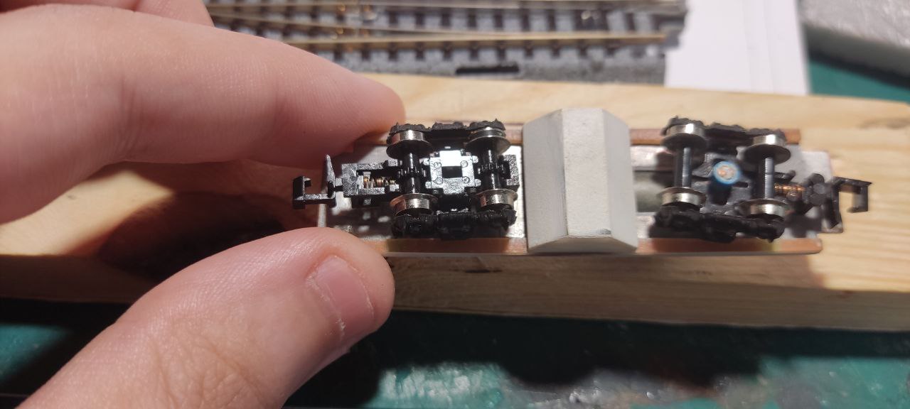

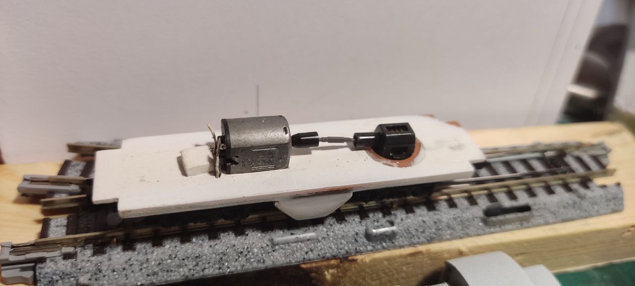

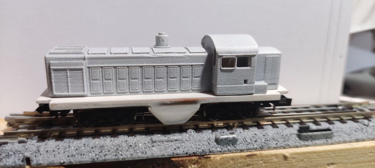

Вот такая у меня получилась ходовка под ТГМ4, всё максимально просто и надежно получилось. Рама сделана из стеклотекстолита, на фольгированом слое процарапаны диэлектрические промежутки, из двух узких полосок того же текстолита были вырезаны узкие полоски и припаяны фольгированой частью к дорожкам по краям на раме. Тем самым достигается электрическое соединение между двумя тележками и рама визуально толще выглядит. Мотор отлично стал под капотом, червяк ведущей тележки расположился в кабине, там ему ничего не мешает свободно поворачиватся, и кардан проходит через вырез в передней стенке кабины.
Донором послужила ходовка Като 11-106.
Что касается ВЛ23 то там есть несколько моментов, один и самый серьезный это деформация стенок корпуса через промежуток от дня до недели после печати. Корпус просто раздувает по нижней части. У кого есть опыт с подобными ситуациями подскажите пожалуйста что в таком случае стоит делать чтоб этого избежать, есть ли смысл ставить каие либо перегородки или ребра внутрь корпуса чтоб сдержать стенки от раздувания в особенности в центральной части? Второй момент заключается в том что на данный момент пока не удалось найти в продаже нужных ходовок для этого локомотива поэтому пока будет стенд, а там уже посмотрю

Жаль не полный привод, но всё равно, поехала!
В топливном баке свинец?

Спасибо :)  Да, лучше бы был полный привод, но с другой стороны это небольшой промышленный тепловоз, не таскать же ему десятки вагонов :D
Да, плотненько уложенный листовой свинец, и еще в капотах немного есть. Всё в сборе 30 грамм весит.
