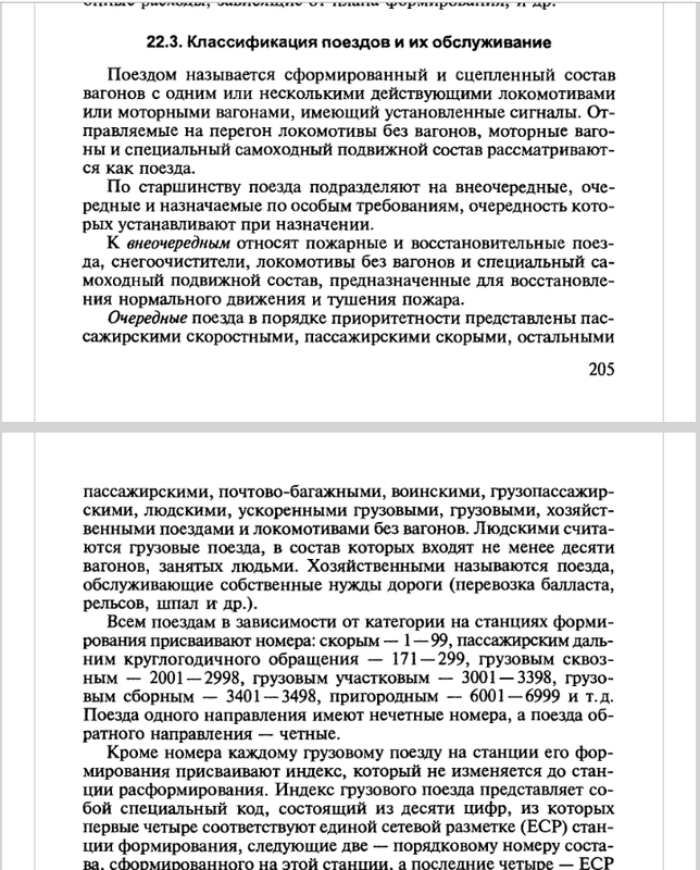

« Ответ #9 : 13 Октября 2023, 06:24:25 »
А разве в ОКЖД нет формулировки состава-поезда?
Кстати рекомендую всем приобрести...
Вот нашел - стр 205. Параграф 22.3 Классификация поездов. Все коротко и ясно... Вот параграф 27.6 про ГДП... Терминология простая и ясная... Помогите мне железнодорожники-движенцы по деталям (если есть на форуме).
А вот и классификация Раздельных Пунктов и станций (раздел VII).
