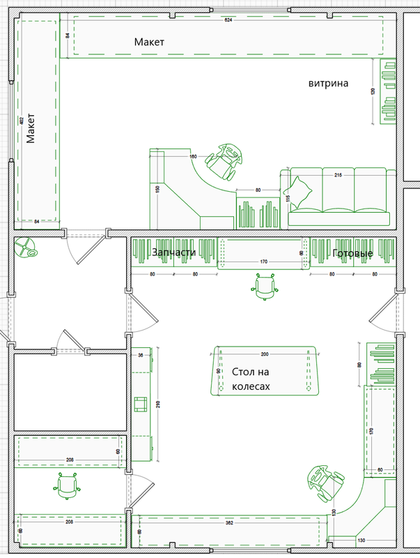

Всем привет
Сегодня поставил двери, и нарисовал итоговый чертеж. Расположение окон/дверей может быть на +-2 см в сторону, но это не принципиально. По-прежнему остается ряд работ, но сейчас главная задача - выбрать и заказать мебель/распил и собрать.
Ну и как я пришел к такой планировке, почему выбрал такой материал и тд. Эксурс в историю :)
Во-первых, долго думал над требуемой функциональностью помещений и необходимыми размерами.
Во-вторых, много рисовал примерных планировок, с целью вписать все необходимые помещения с размерами, с минимумом неполезной площади. В итоге ее просто нет :) Тамбур является абсолютно необходимым в наших климатических условиях.
Почему сэндвич-панель на металлокаркасе - фактически это единственный способ быстро получить теплый контур, не требующий наружней отделки. Заливка фундамента (10 дней), 28 дней минимально для набора прочности бетона + 7 дней монтажа каркаса/стен/крыши. В реальности нужно добавить время от заключение договора с размерами (нужен залитый фундамент) на выход на объект. У меня было где-то 45 дней. Ну и изготовители окон подвели и сроки затянулись.
Любой другой материал - фасадные работы, которые съедают тучу времени или заказ готового домокомплекта (если это каркас), но каркас сложнее в утеплении и требует большей толщины стен. Плюс нестандартные размеры и пожароопасность.
Теперь немного мыслей про американские проекты и почему у нас часто на них смотрят. Правда бездумно копировать нельзя (тот же тамбур и климатические условия). На мой взгляд, у нас отсутствует опыт строительства комфортного (удобного) частного жилья. Начиная от размера комнат и их количества, заканчивая планировками. Очень часто рассматривая проекты, я понимаю, что проектировщик никогда не жил в собственном доме. Не зря говорят, первый дом строишь врагу, второй – соседу, а лишь третий — себе.
Наброски планировки

Диванчик есть)
