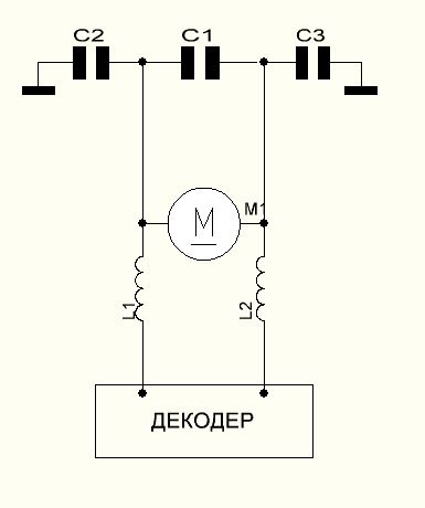

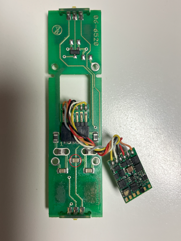

Между щётками двигателя есть конденсатор?
Между щетками нет, но на плате есть (в красном кружке).  Схема  на плате такая.
