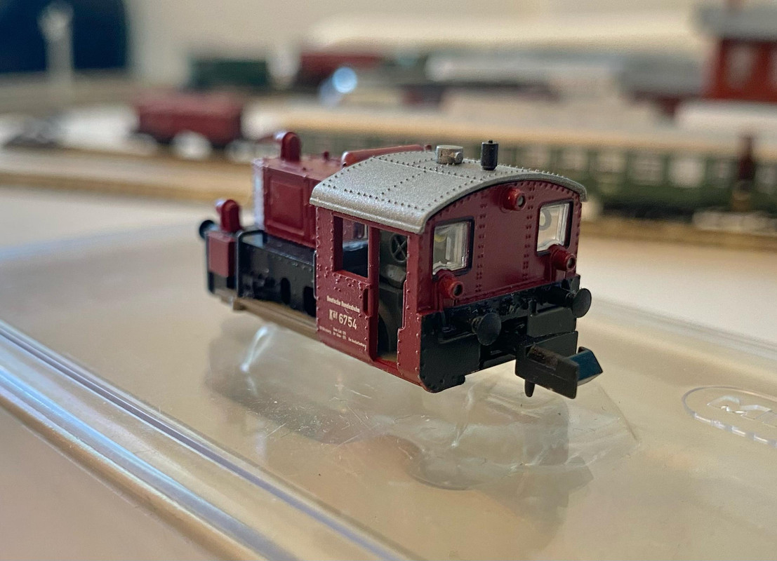

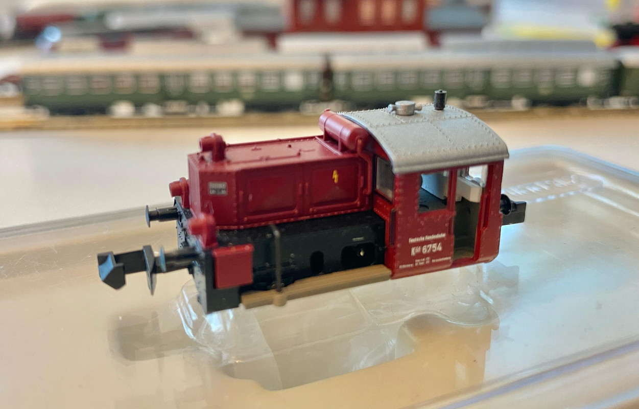

Цифровой Trix . Тока приехал с ебея. Некатаный. Немного странно ведет себя в аналоге, на 1/3 газа едет медленно и плавно, на 2/3 дергается и на 3/3 газа едет ровно на средней скорости.
« Последнее редактирование: 30 Апреля 2025, 12:46:02 от BR95009 »

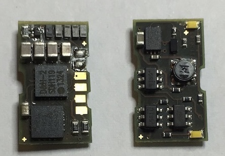

Там декодер нужно в помойку. Дёзлер и Хаас практически сразу сделали декодер на замену и поначалу даже бесплатно меняли.

У меня стоит на полке и не ездит. Меня до сих пор жаба лушит на новый декодер. Хотя в нем даже свет в кабине сделан. Прям на плате 2 светодиодика. А поскольку место декодера в кабине под крышей, то очень неплохо получается. Decoder DH06a.

Да, была пара лет, когда у Трикса были большие проблемы с декодерами. Причем чуть ли не у всех моделей поголовно!
В теории можно восстановить... В свое время Сергей (Sid1044) хорошо с этим справлялся (мне он несколько моделей починил).
Если не изменяет память, там проблема была в микротрещинах.

Это да. Просто для Кёфа нужен специальный декодер. Там моторчик 5 вольтовый. И выходы освещения на светодиоды сразу же, без доп резисторов.
