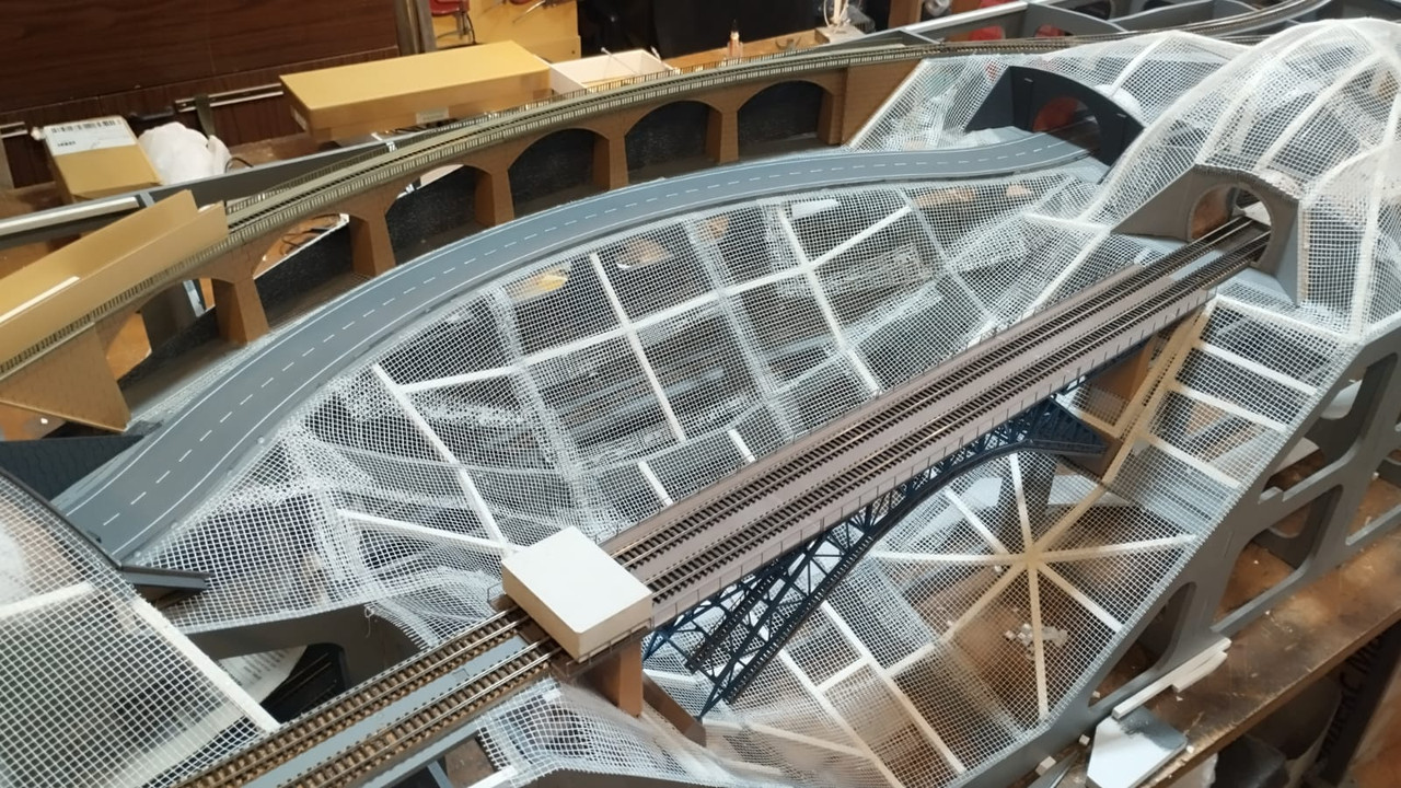

url=https://postimg.cc/WhDq6wx9]
Это вставка для моего макета.
З,Ы,
Работают.
Завидуй,МОЛЧА. Лично для Сергееча.
