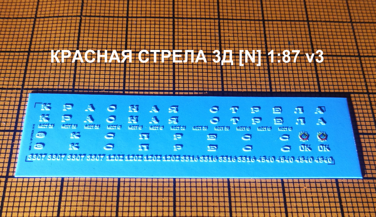

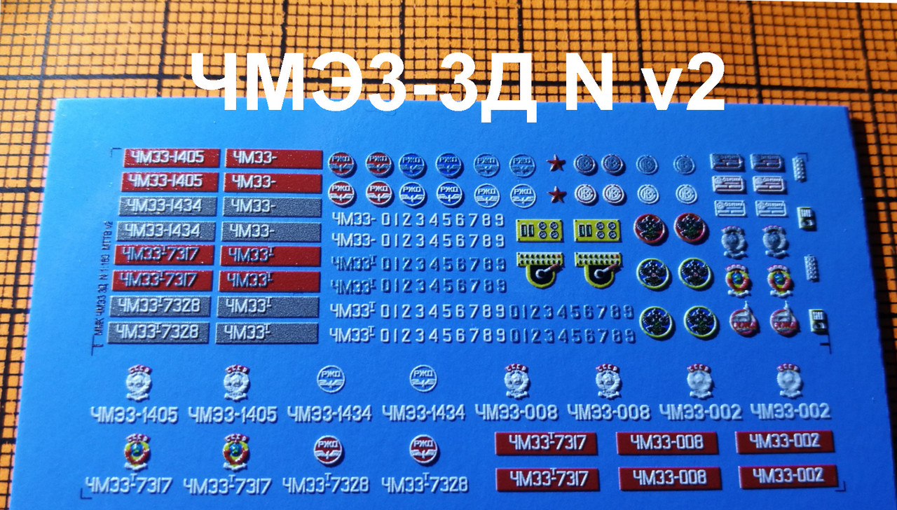

Добрый день. Если есть кто то, кто собирает ЧМЭ3 в N перекрашивая Т669 от МТБ, травлёнку Норкина, Чешскую, или КИТ Дед-Пихто, то, какие то объёмные элементы этой 3Д декали, возможно, могли бы пригодится.

А как у этих декалей номера по одной цифре собираются? Так же как и у обычных? Я одну бы взял, мне когда-то ЧМЭ-2 нужно доделать. Вообще странный выбор. Уже выпущены киты ЧС2, ЧС2т, ЧС4т, ЧС7, ЧС8, ТЭП60. Туда прям просятся такие декали. И вдруг ЧМЭ…
-Есть конкретные  уже собранные номера.
-Есть наборник. Да, собирается под бинокуляром. Моделист в таком масштабе должен быть оптически  вооружён.
- Для других локомотивов никто не заказывал.

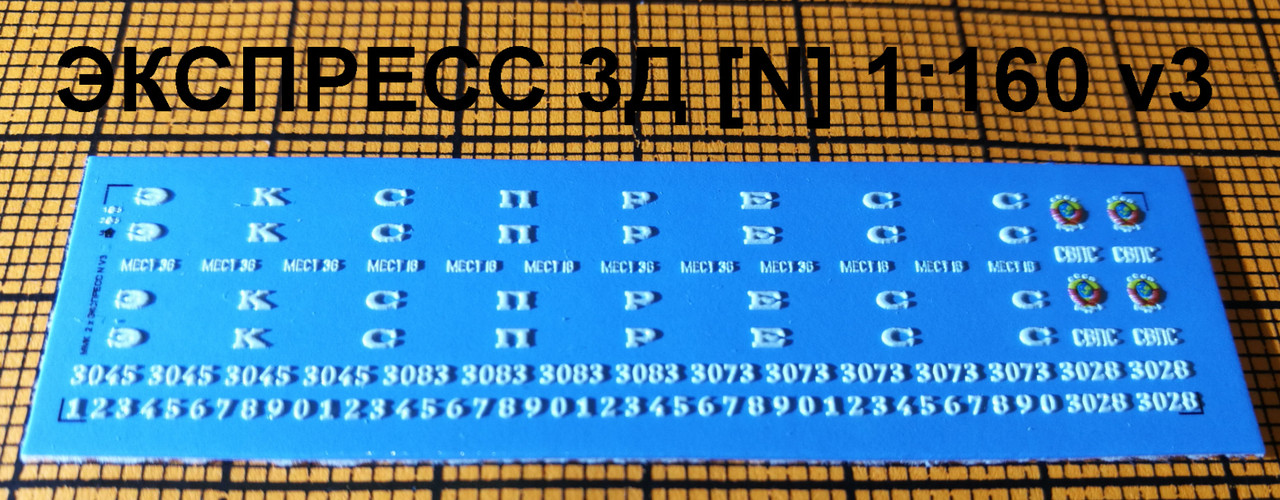

Делали с Моделистом Д. Екимовым только выпуклые декали на  Экспресс и Красную стрелу (на Пико Октябри, Ашеты), и ЧМЭ3.  На остальное - нет спроса.
Данные декали печатаются сразу тиражом, так как старт прибора стоит от 5т. и печать индивидуалки будет золотой.

-для ЧМЭ3 в N было несколько претендентов + Д. Екимов забрал несколько,  что то отдал коллеги для распространения  по маркетплейсам,  вот я тогда и решил сделать пробу.   Мне показалась проба получилось удачной, не смотря на уменьшение из НО в N - почти в 2 раза. Даже стрелочки приборов вышли.
