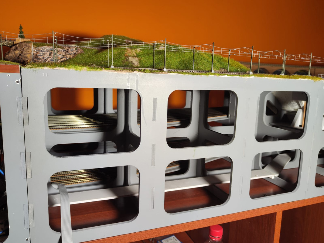

Подкрепление в модулях.
Монтаж.

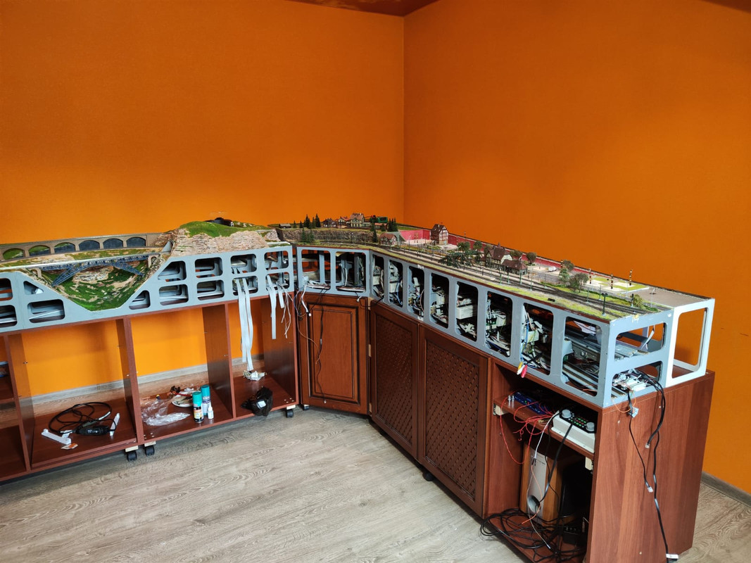

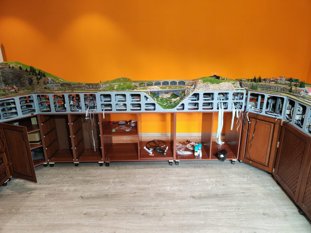

Re: Мой N
« Ответ #7 : 01 Августа 2025, 21:05:53 »

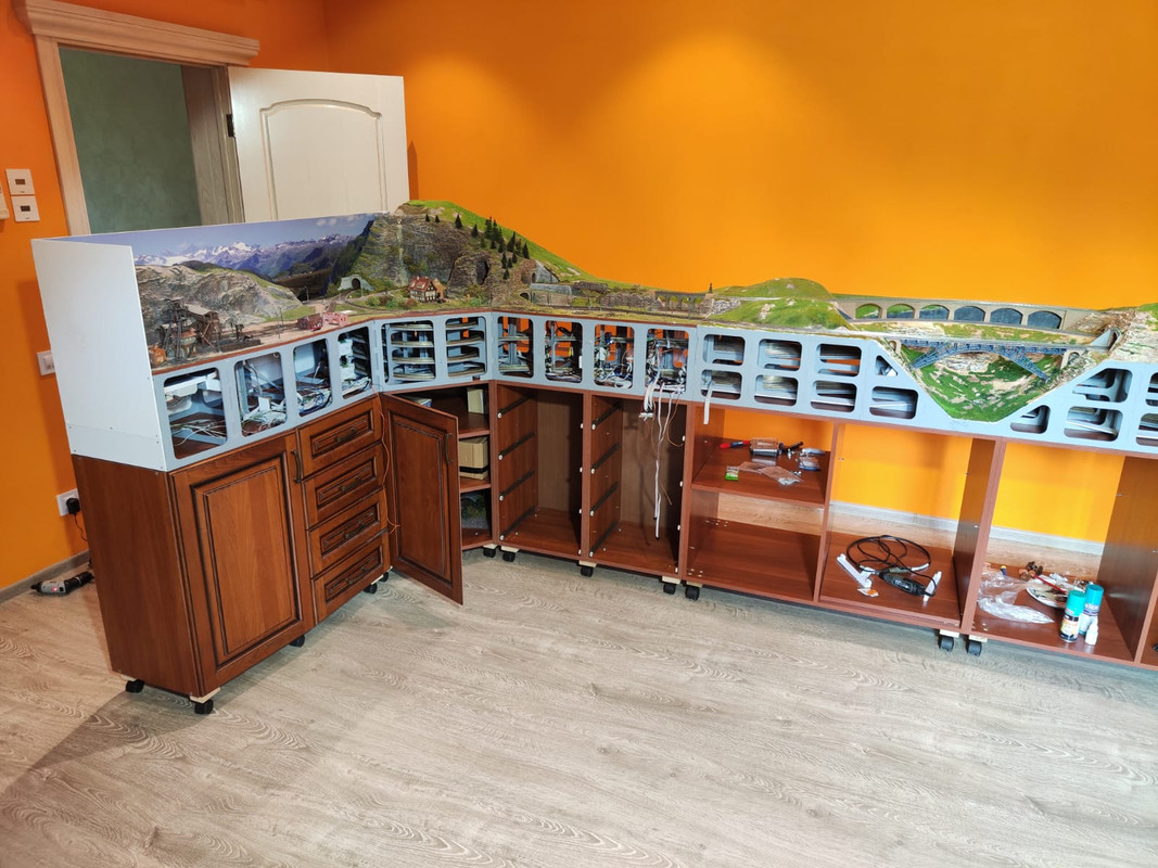

идея со шкафами внизу - супер
Эта идея собрана 15 лет как.
Места для хранения всякого добра вагон и тележка.
Сеть стала. Рельсы стали рельсами "сугубо мой взгляд".
З.Ы.
Работы много ещё.
Так и просится метро
Типа есть.

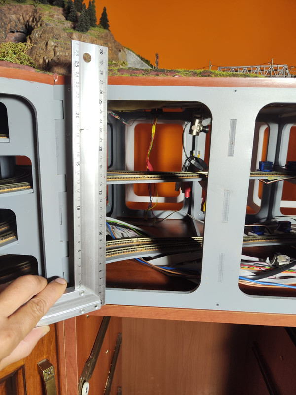

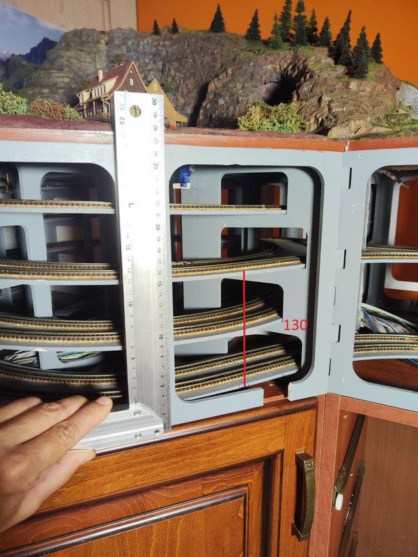

Выглядит феерично :)
Пару вопросов - какая "высота" модуля - то есть расстояние от мебели до верхнего уровня? И какой спуск на оборот спирали?
Оффлайн bav
  • Сообщений: 309
  • Репутация: +42/-3
Re: Мой N
« Ответ #10 : 02 Августа 2025, 08:07:25 »
Внешний радиус +- 295 мм. Один виток  1852 мм. подъем на 65 мм. угол  3,45 %
Re: Мой N
« Ответ #11 : 02 Августа 2025, 08:47:26 »
Спасибо!

....Потрясающе....Посмотреть бы видео..Очень интересно каким образом устроено движение и самое главное обслуживание подвижного состава на нижних этажах макета....С уважением....
