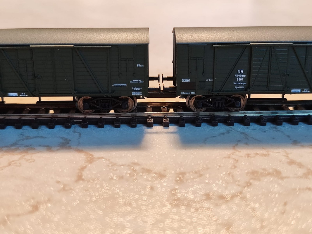

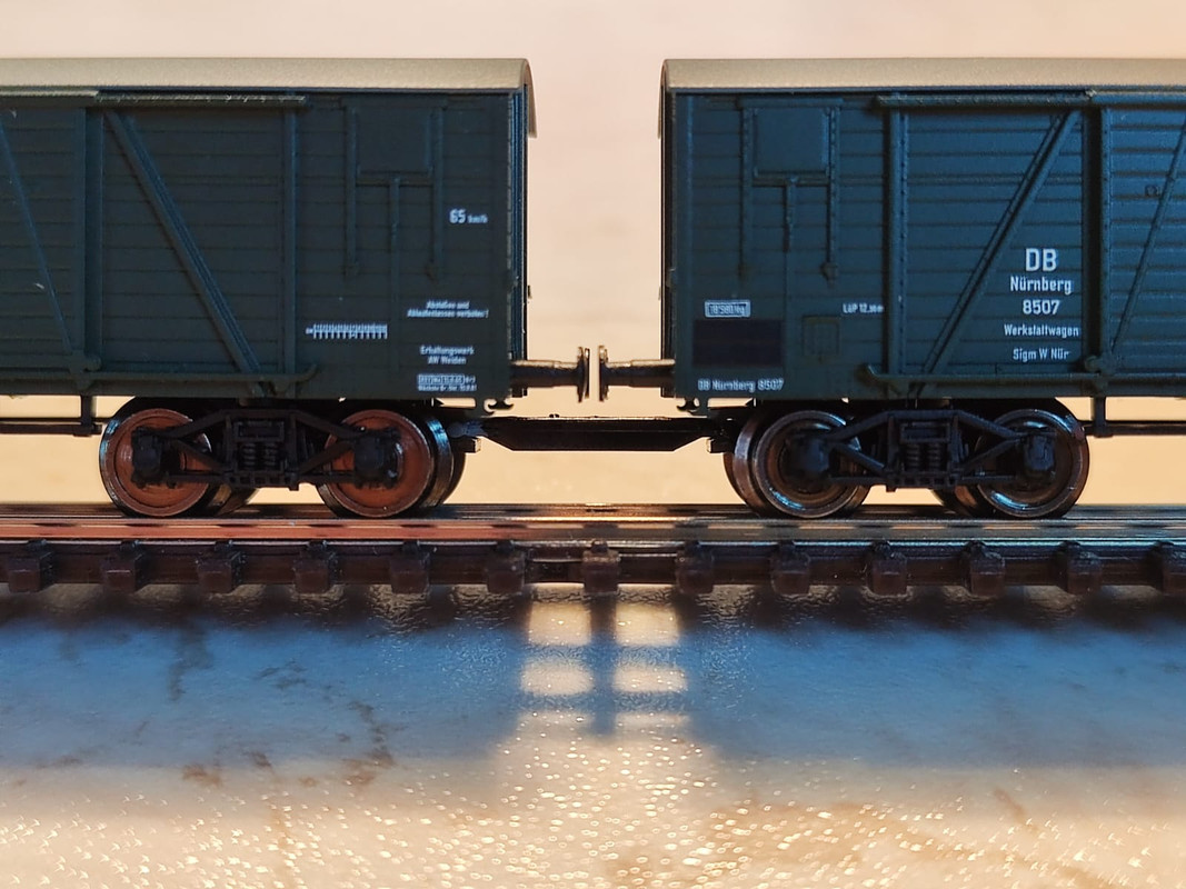

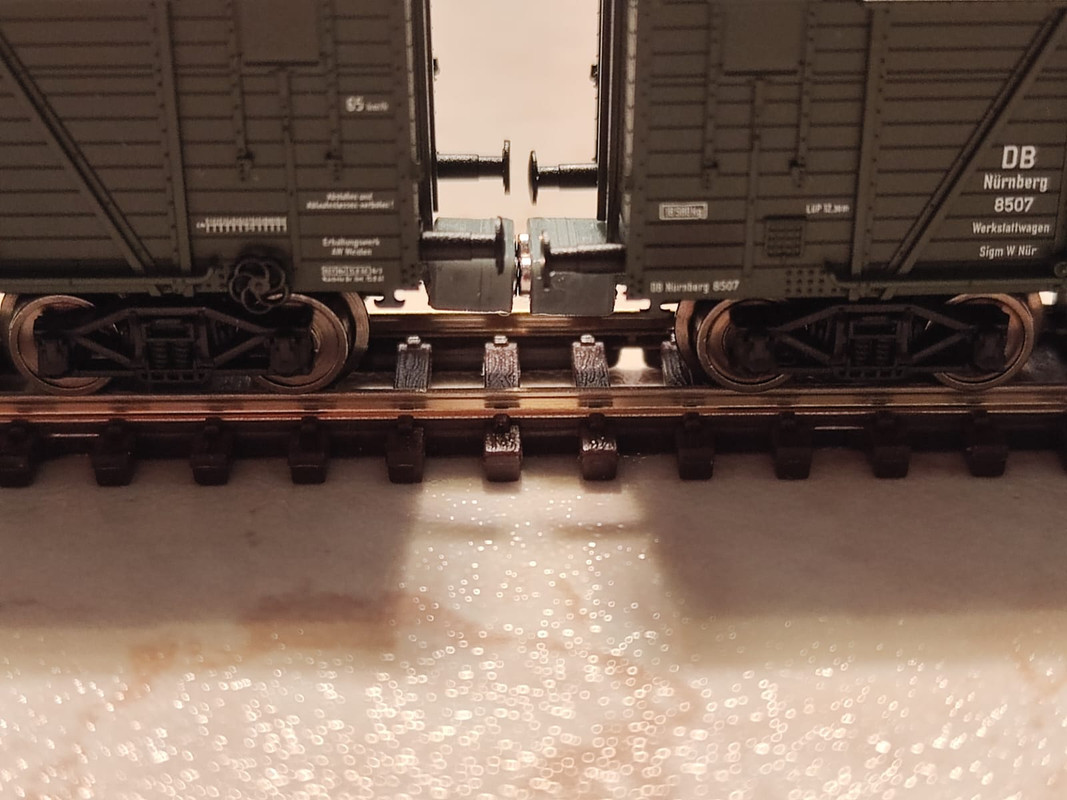

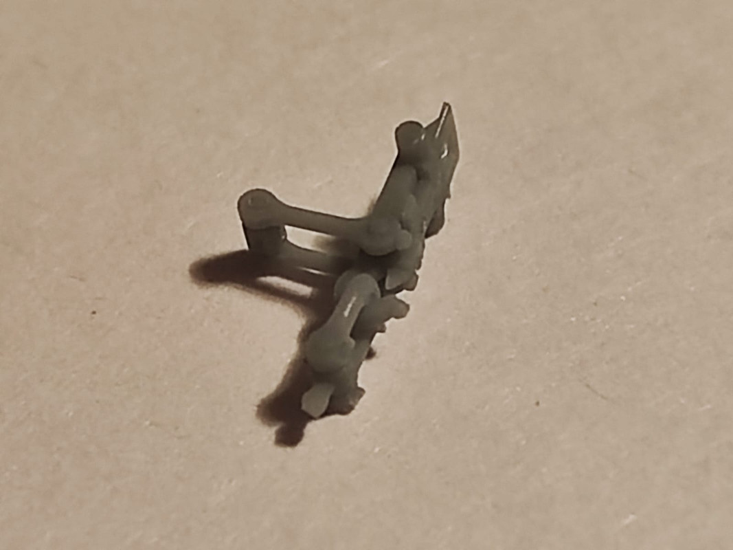

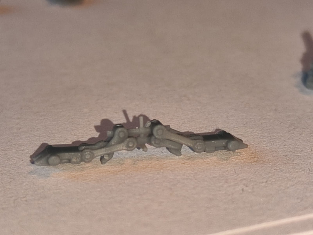

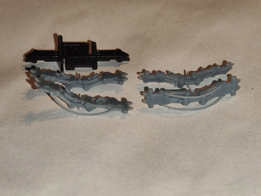

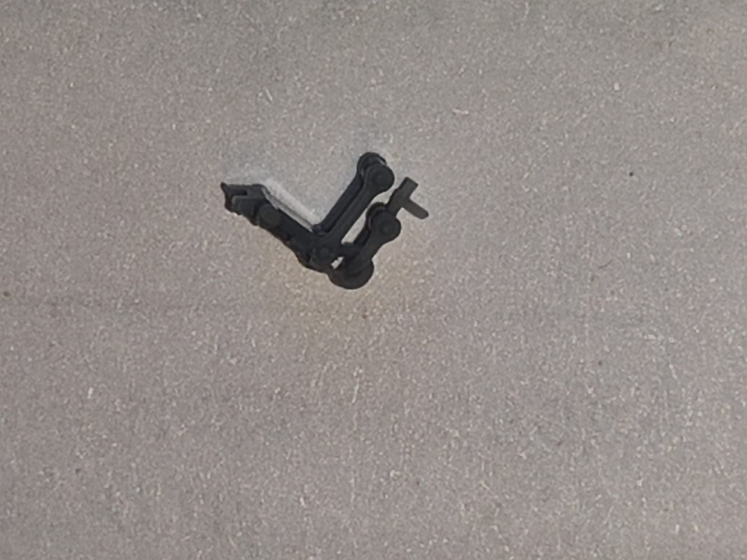

Попытка печати № 15. Что скажете?
З.Ы.
Составы надо паять.
konstantin 1978
В целом неплохо!  ;D ;D
Но если уж все равно печатаешь, и расцеплять особо не планируешь (не будет постоянного туда-сюда), то я бы добавил еще всякой лабуды типа тормозных шлангов и тд. для антуража.
А если б еще и поажурней, да еще и с «лабудой», то я даже подписался бы на несколько десятков. Чисто для витрины.

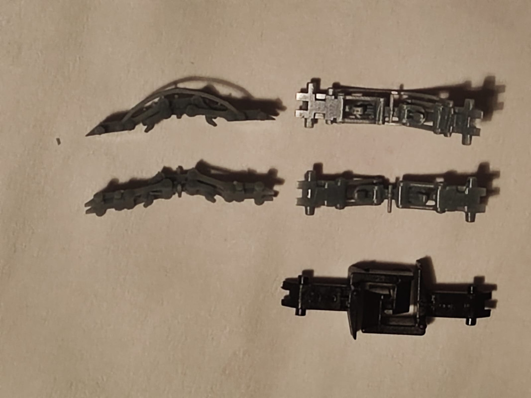

bav

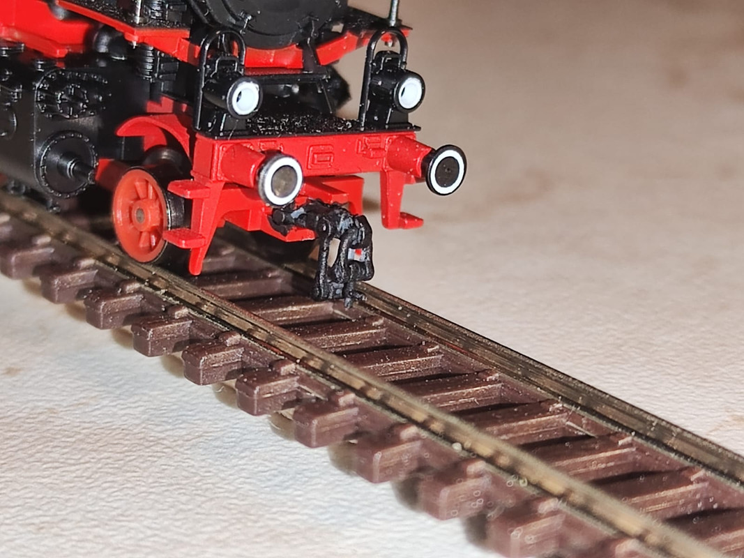

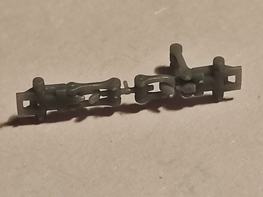

Томить не буду.

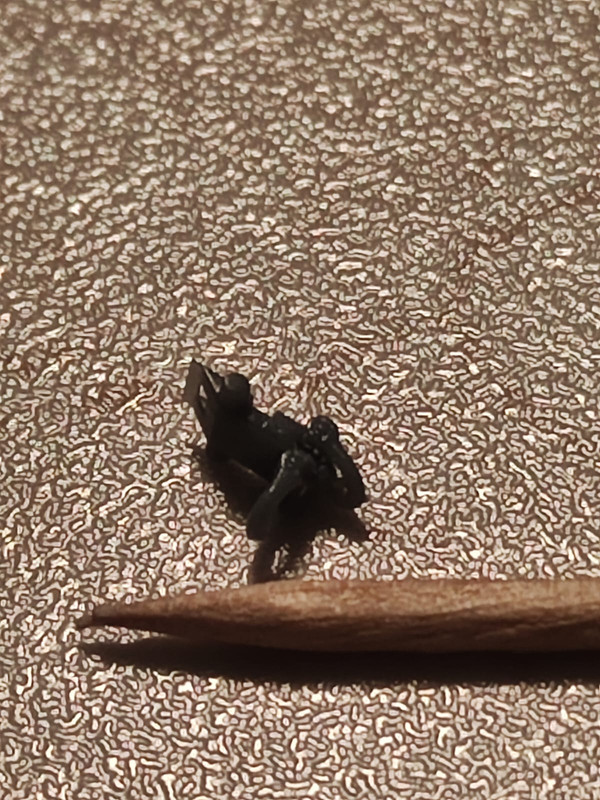

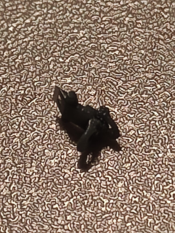

3cd94332.webpHighslide Image Viewer

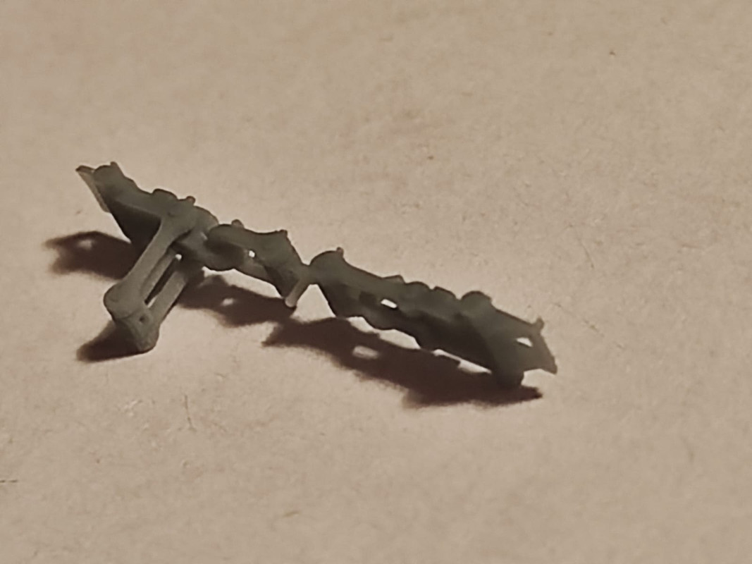

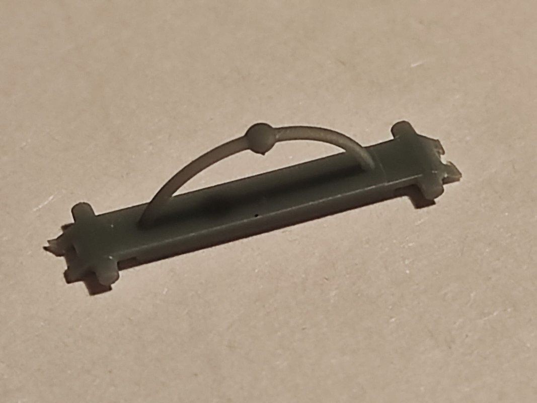

Цитата: bav от 27 августа 2025, 20:15:08с «лабудой»
Можно.

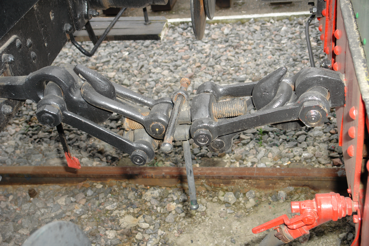

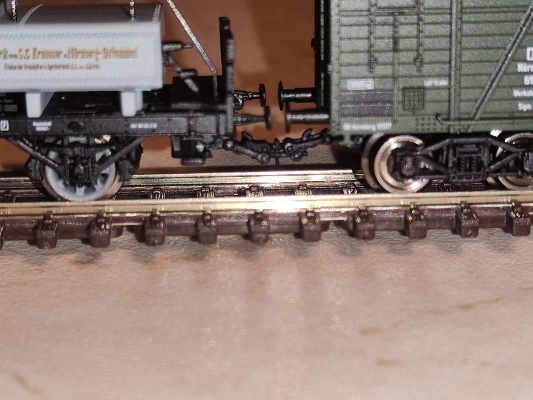

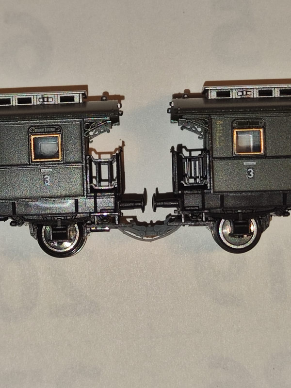

Прототип.
0e6c03e9.webpHighslide Image Viewer
f74d10ac.webpHighslide Image Viewer
293e0413.webpHighslide Image Viewer
9d8200df.webpHighslide Image Viewer
6242fce9.webpHighslide Image Viewer

konstantin 1978
BR95009
konstantin 1978
Цитата: BR95009 от 08 сентября 2025, 22:41:24
Не хлипковато?
Саша писал, что хрупкие... Но для витрины, как мне кажется, пойдет и так. Зато очень ажурно!

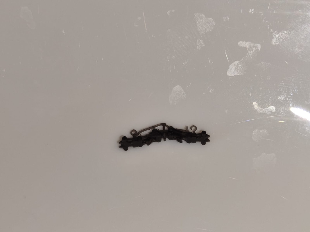

Прототип
4031b7a9.webpHighslide Image Viewer
5a69e460.webpHighslide Image Viewer
bac3ec05.webpHighslide Image Viewer
81c8de26.webpHighslide Image Viewer
c28d6978.webpHighslide Image Viewer

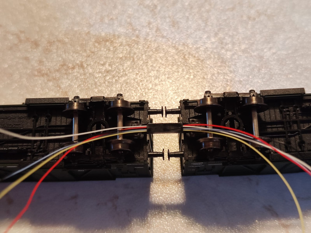

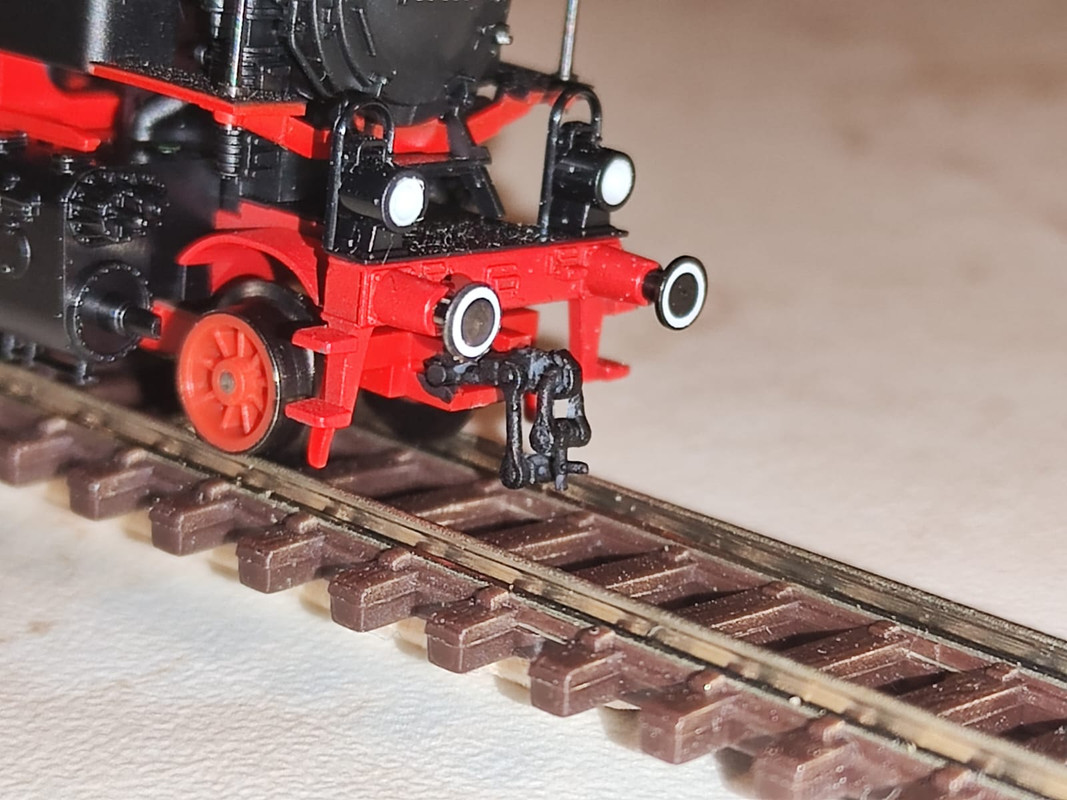

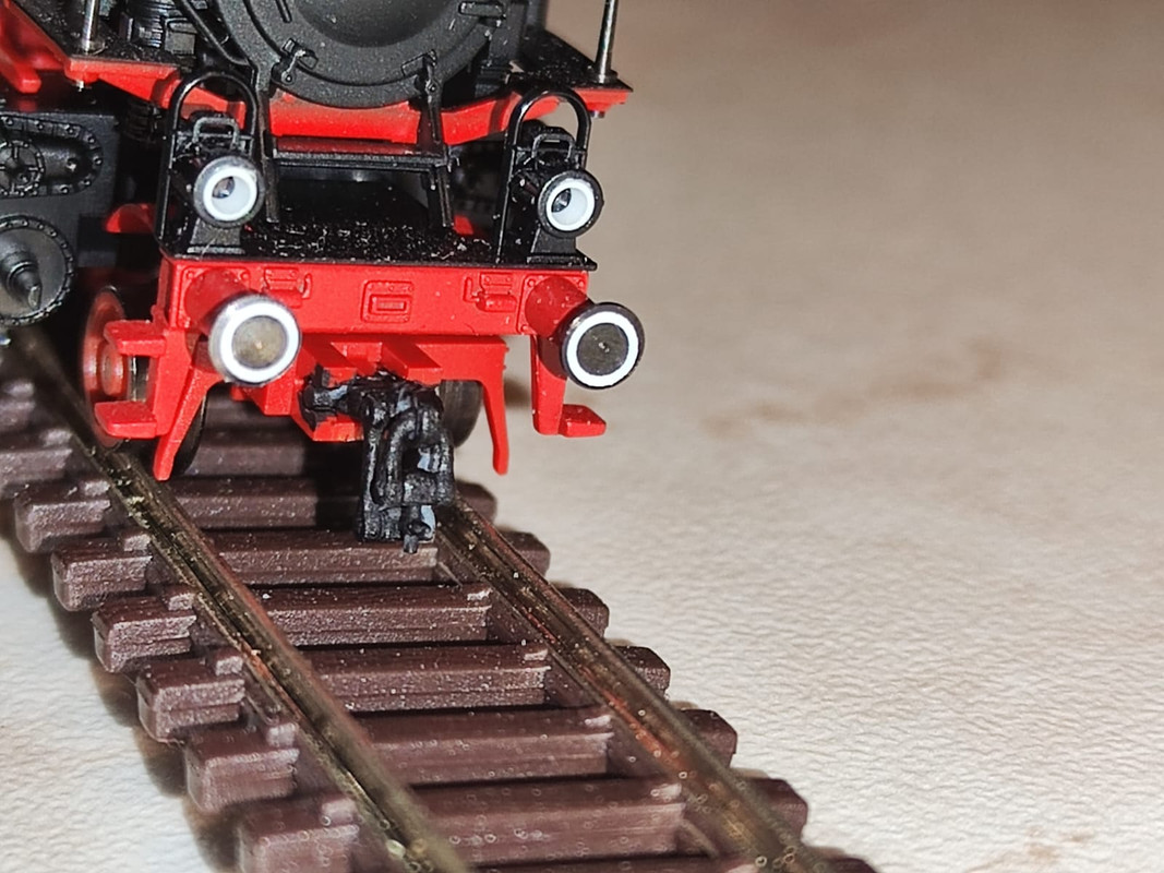

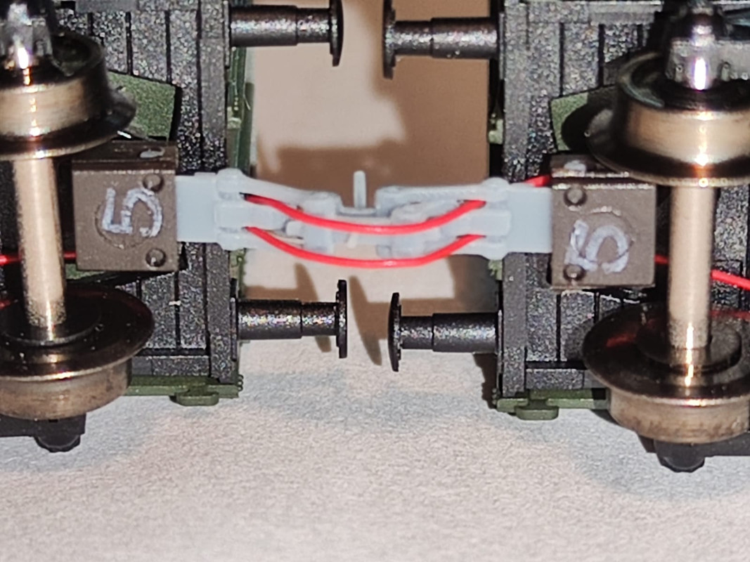

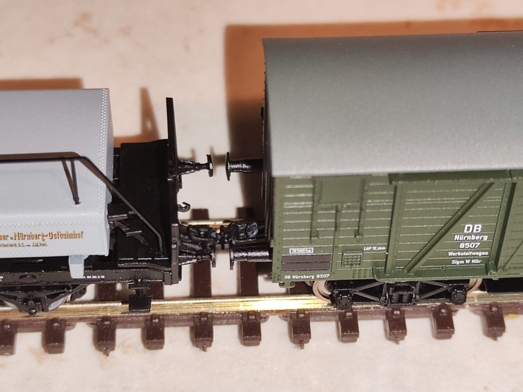

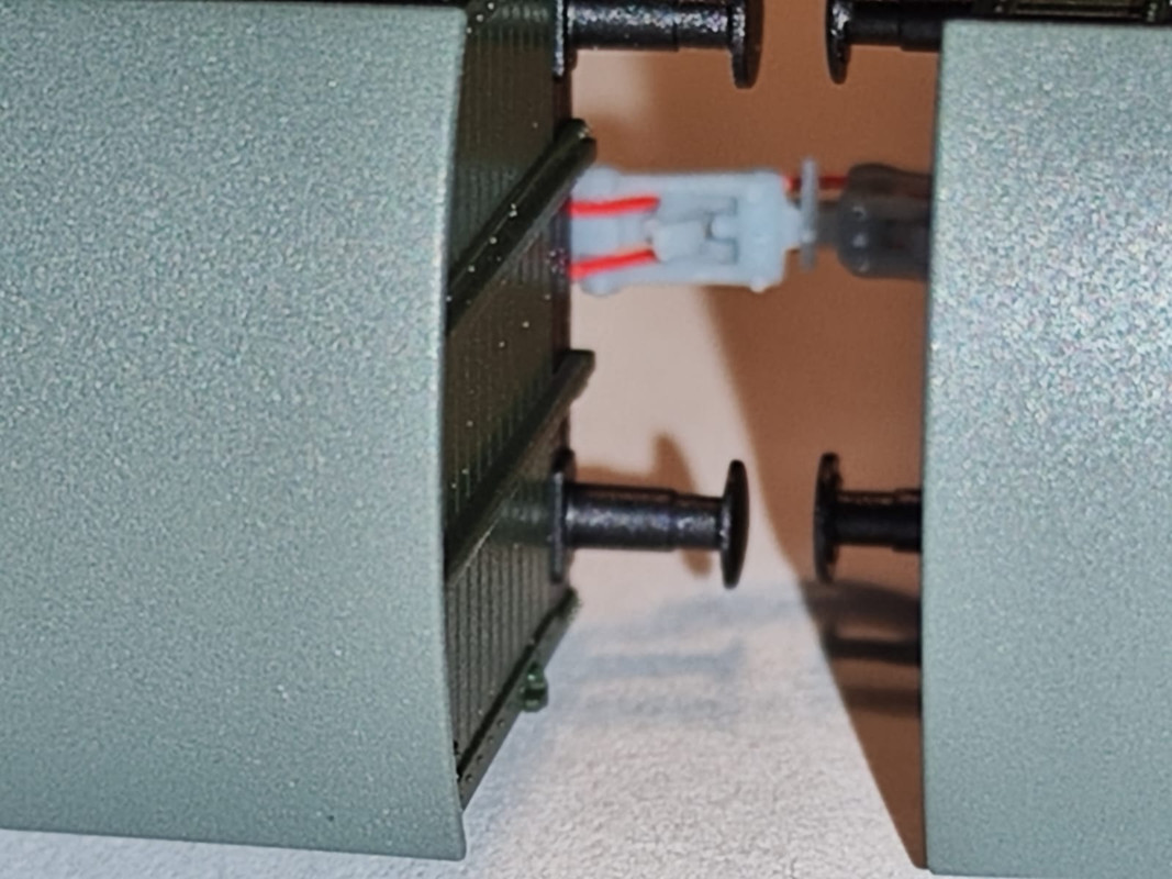

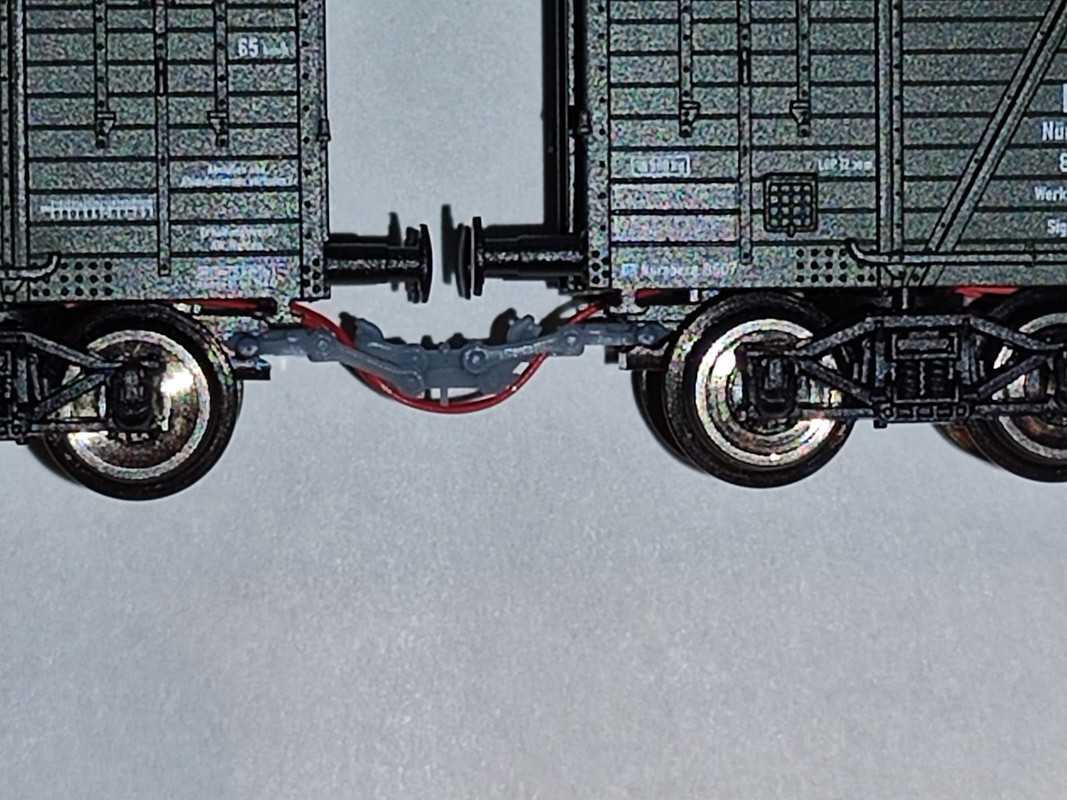

Вот и шланги. Токосъем будет жить.  :)
143bceba.webpHighslide Image Viewer
b21748bf.webpHighslide Image Viewer
90ae59aa.webpHighslide Image Viewer
541ddf8f.webpHighslide Image Viewer
1a3f01df.webpHighslide Image Viewer

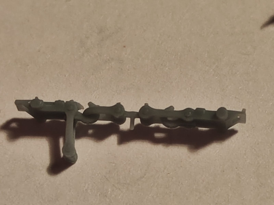

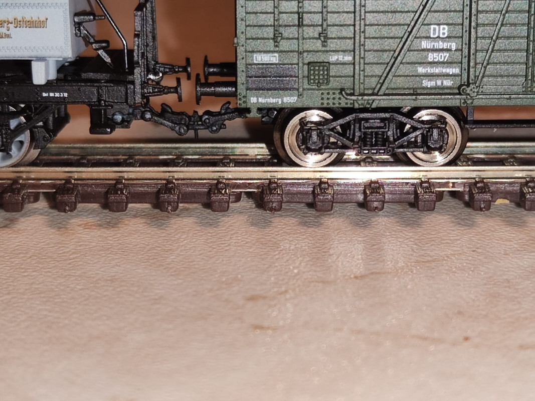

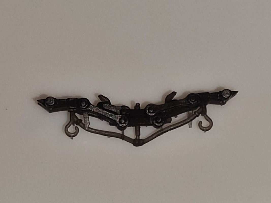

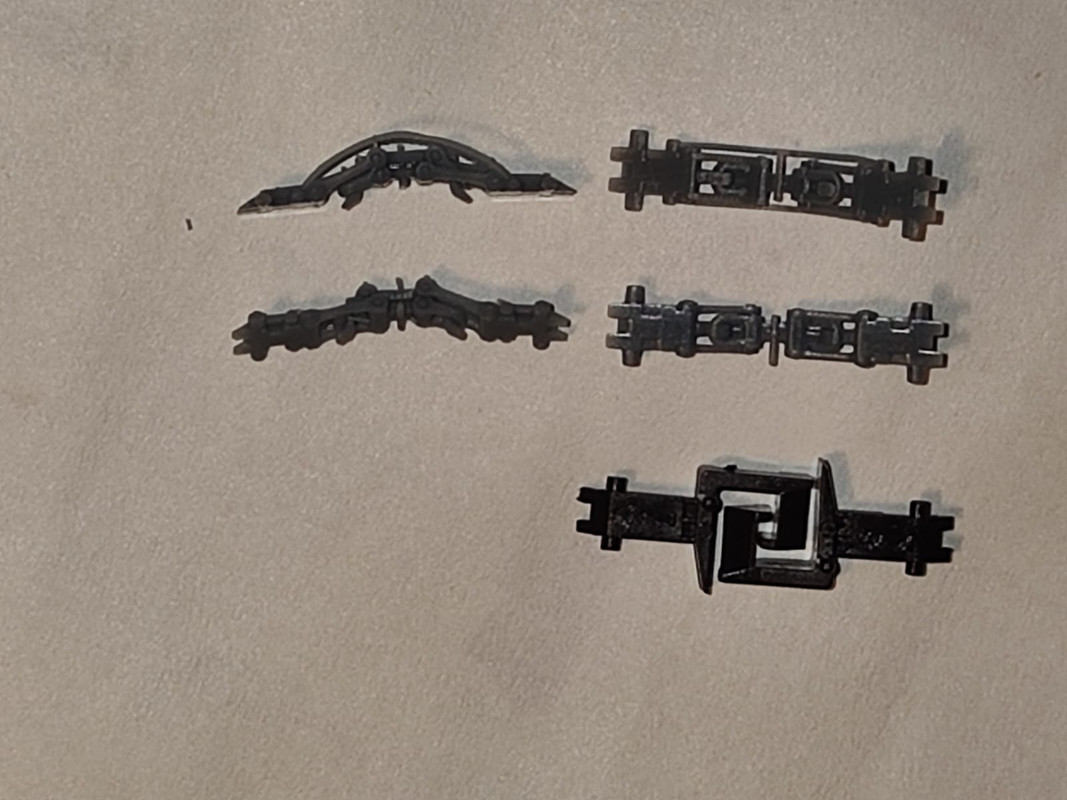

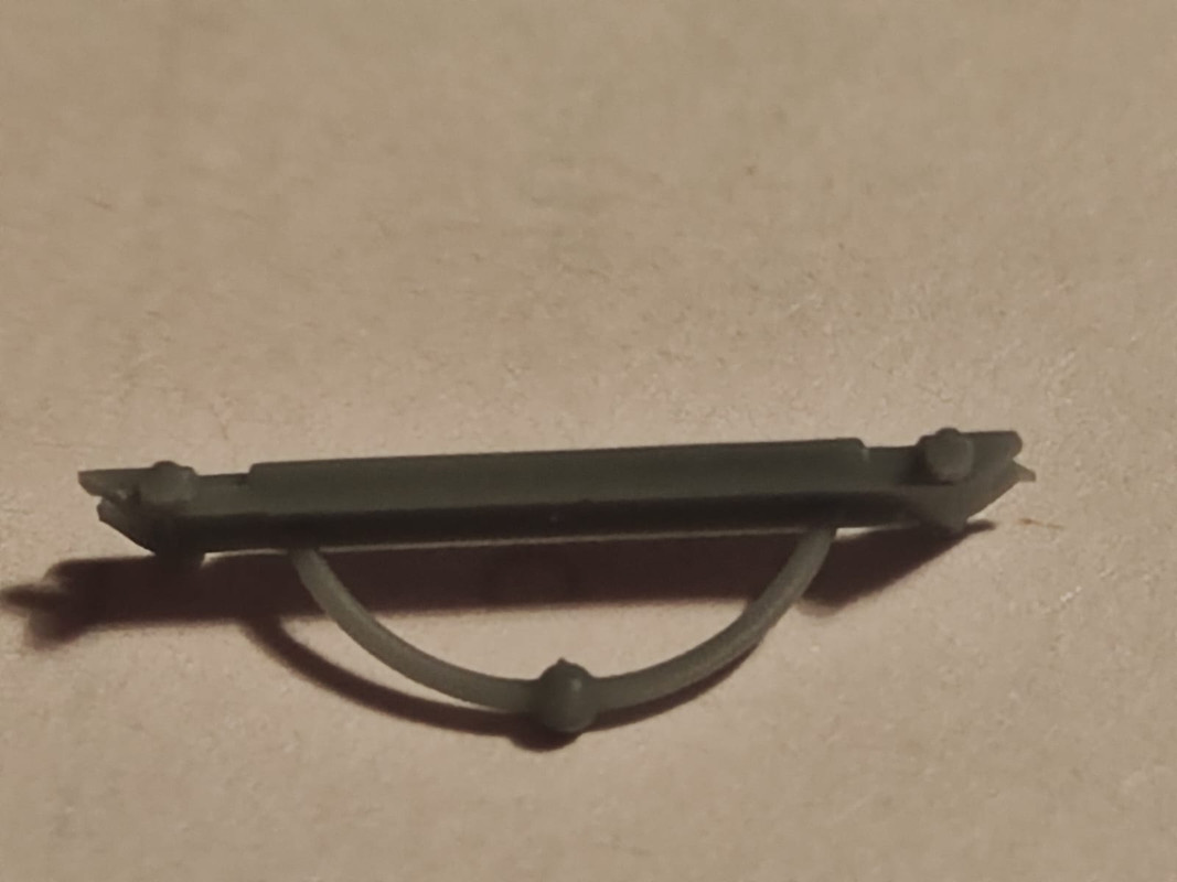

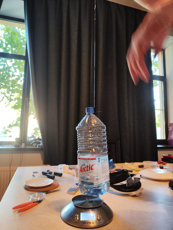

Длинна по осям 14.44 мм.
З.Ы.

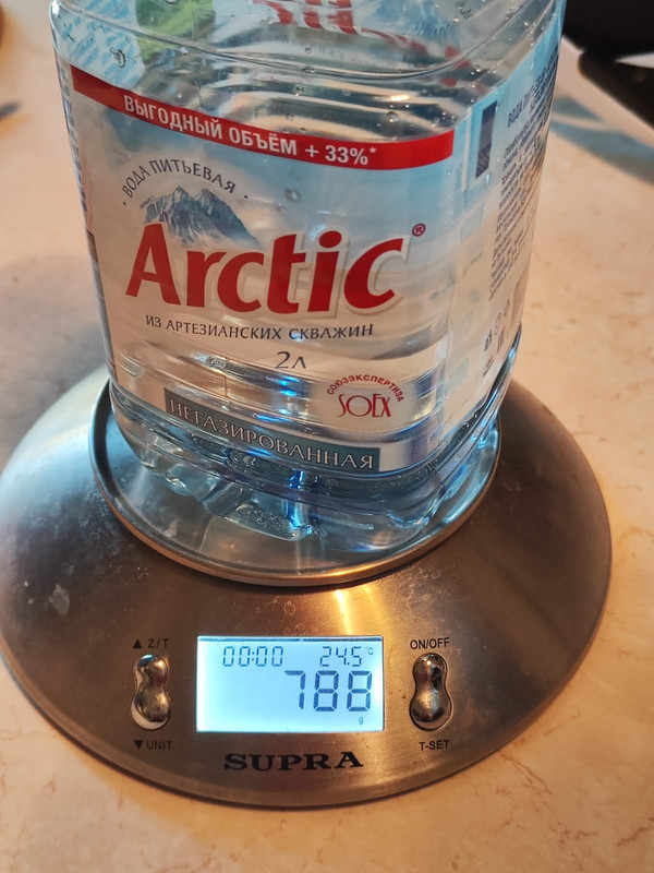

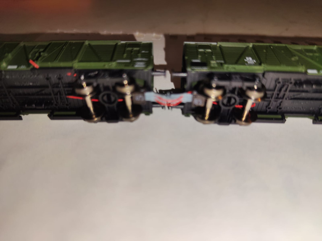

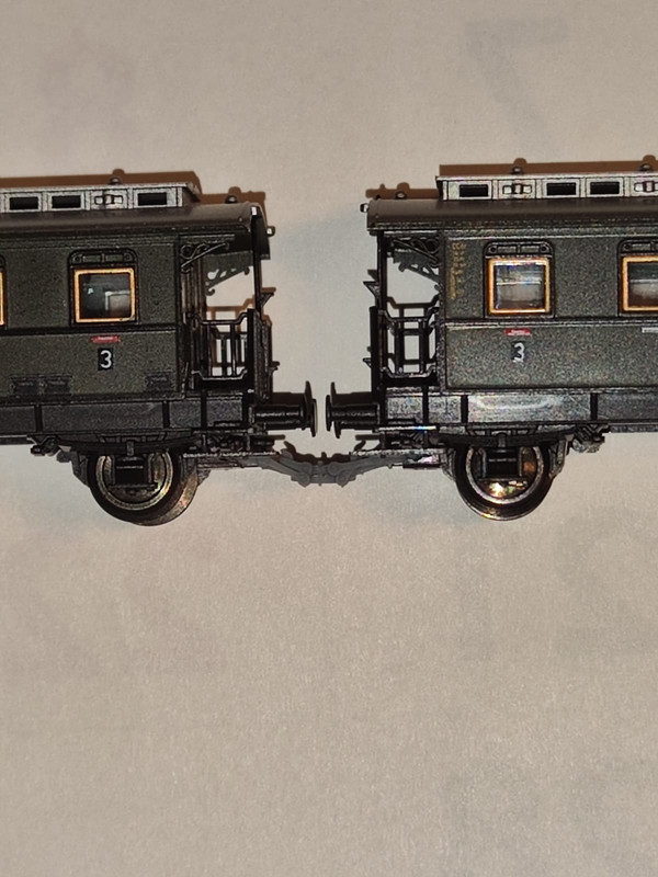

Остались мелкие доработки по усилию "втыкания" в шахту, но в целом 3 вагона висят вертикально сцепка держит.
Sormovo

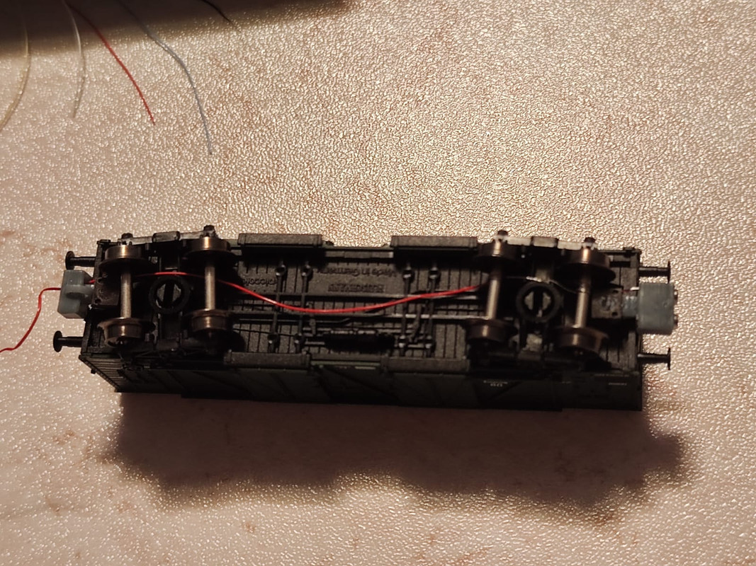

Выглядит отлично. Но не понятно, если это для витрины, зачем провода токосъема?
bav
#9
Цитата: Sormovo от 11 сентября 2025, 13:02:21Выглядит отлично. Но не понятно, если это для витрины, зачем провода токосъема?

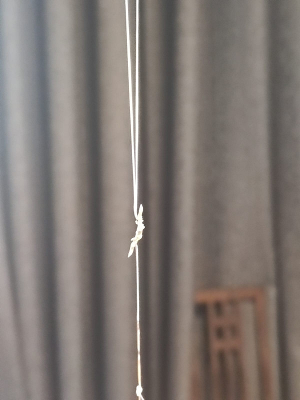

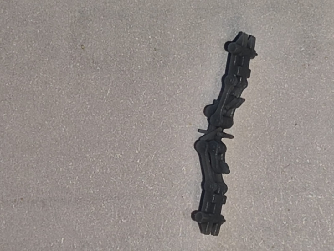

А последние не для витрины, ходовые. Довожу последние штрихи. Возможно к вечеру выложу результат.
Вчерашняя проба показала 788 гр. держит.  Сегодняшняя ~ 868 гр. на разрыв.
Думаю для нашего хобби достаточно.
З.Ы.
Но испытания продолжаются.

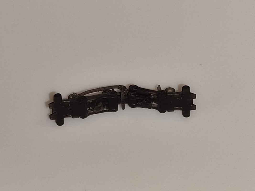

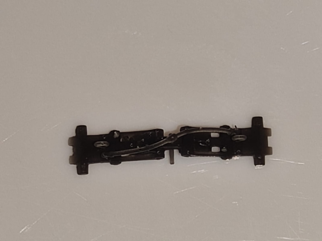

З,Ы,

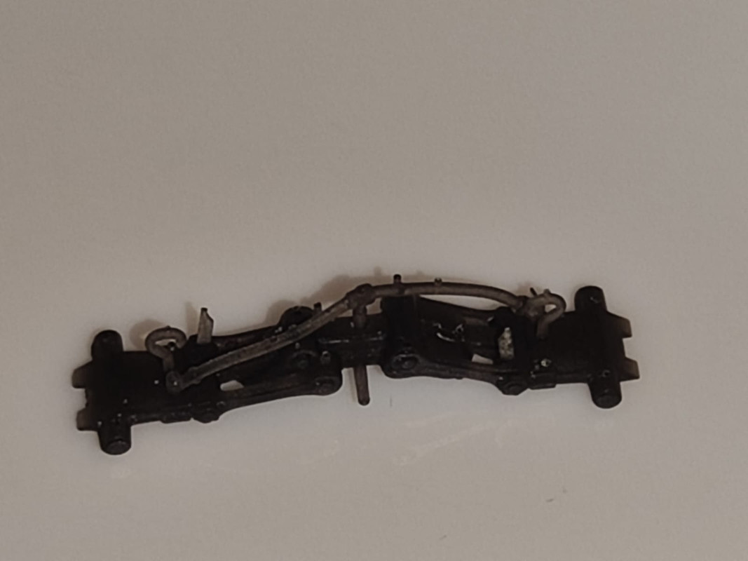

bav
Цитата: konstantin 1978 от 27 августа 2025, 20:07:20Но если уж все равно печатаешь, и расцеплять особо не планируешь (не будет постоянного туда-сюда), то я бы добавил еще всякой лабуды типа тормозных шлангов и тд. для антуража.

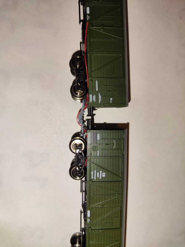

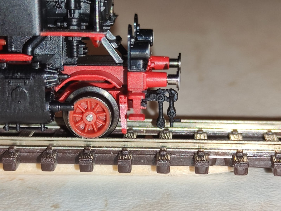

С лабудой. Ходовые.
d3761837.webpHighslide Image Viewer
2701869d.webpHighslide Image Viewer
b3731a86.webpHighslide Image Viewer
b8f754a5.webpHighslide Image Viewer
113f7b78.webpHighslide Image Viewer
Кёф
bav, Александр!
Отличная тема!
Винтовые уже выглядят очень достойно, вполне гармонично по отношении к самим моделям!
Это базовая смола черная или окрашено?
bav
Цитата: Кёф от 18 сентября 2025, 16:16:39Это базовая смола черная или окрашено?
Последние фото, черная смола 10K.
