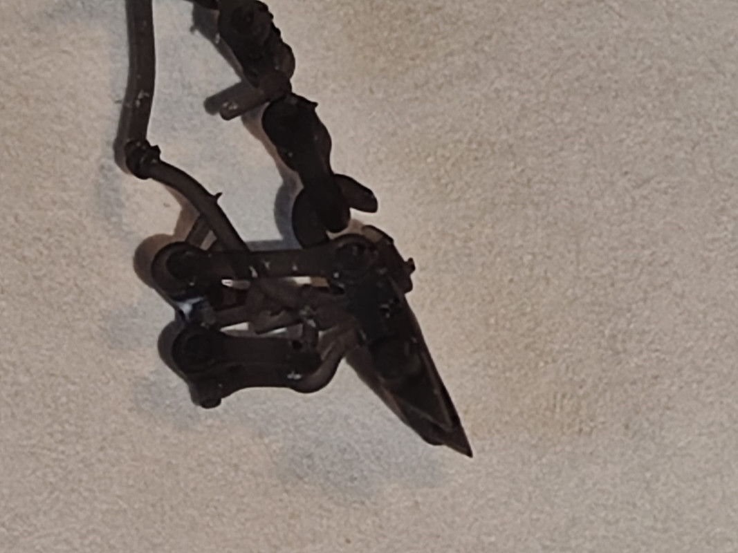

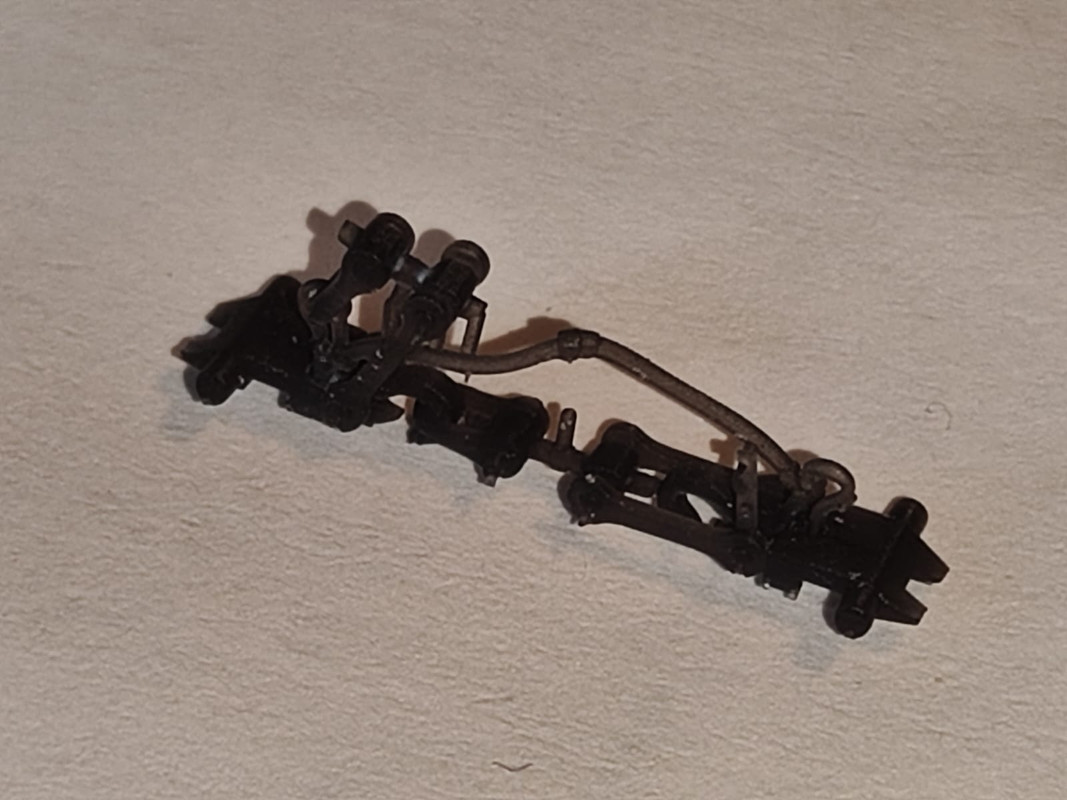

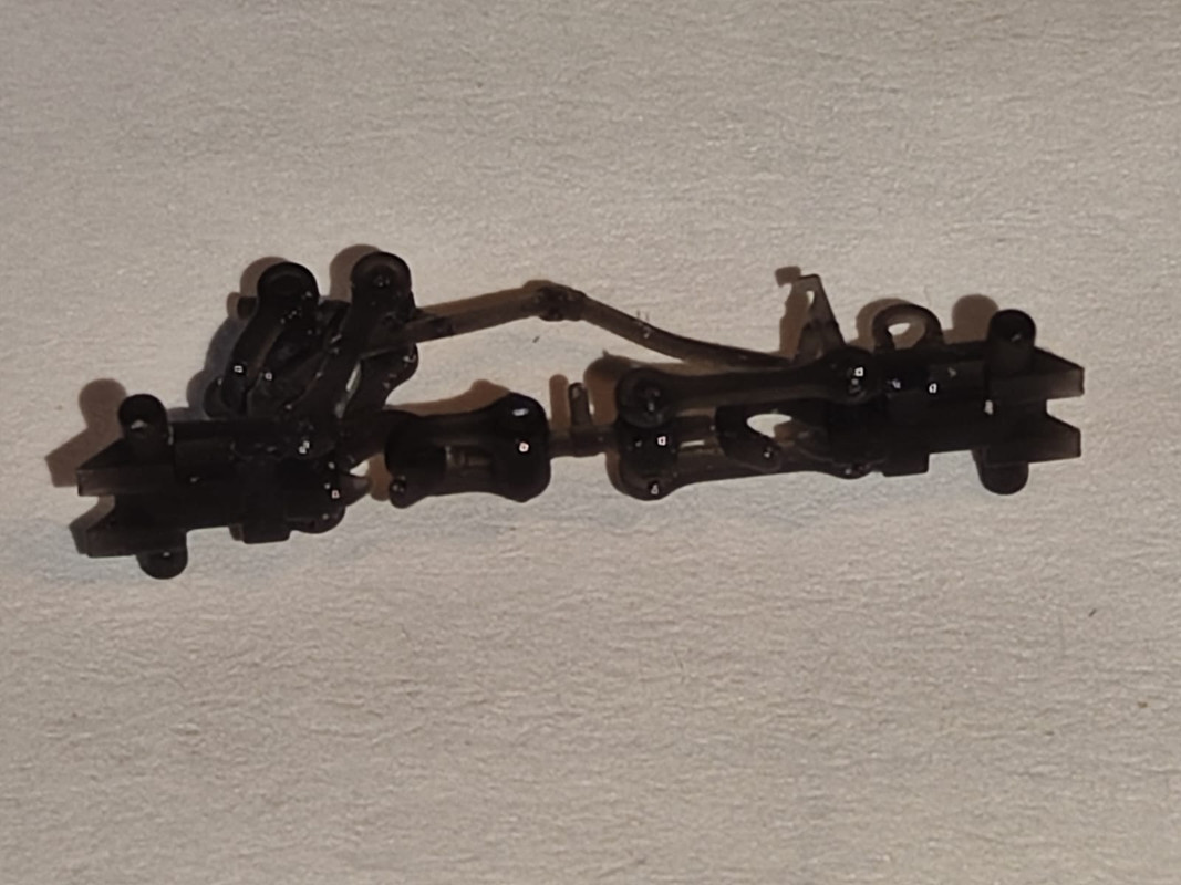

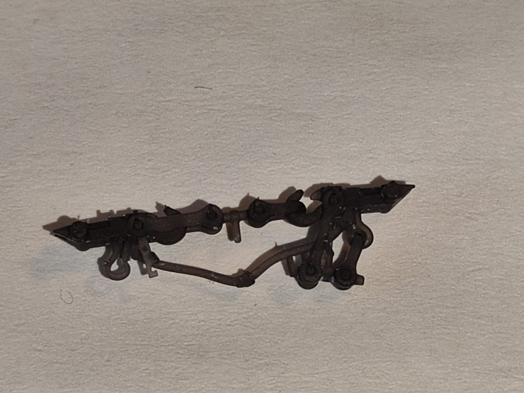

Не ходовые, витринные винтовые стяжки.
Черные не крашенные.

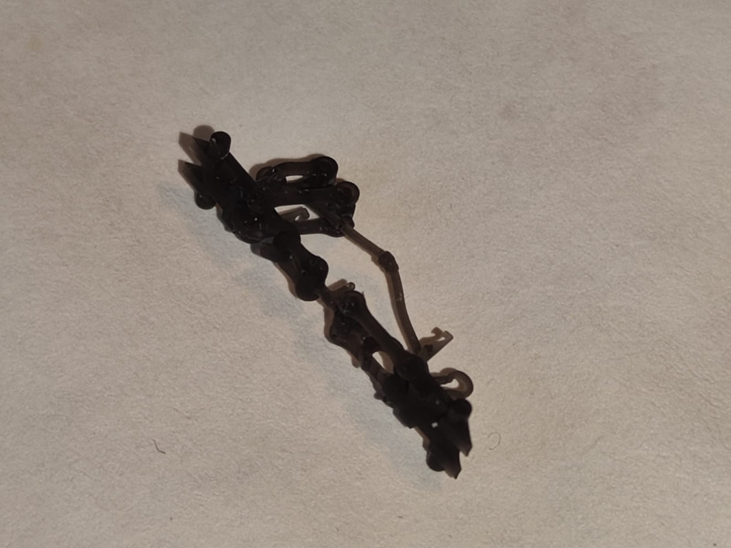

на разрыв
А на изгиб?
Надеюсь это какая-то гибкая смола, а то именно на изгиб по тонкой середине выглядит очень хрупко.
Не вытерпел.  >:(
Здравствуйте.
Вот как всегда: идея - класс! И давно витала в воздухе.  :newrussian: Но реализовано по-любительски,  :lupa: без учёта нюансов:
1. имитации сцепок должны располагаться ВЫШЕ, там где розетка, а не там, где шахта NEM; потому от шахты должна быть ступенька вверх с небольшим начальным зазором от буферного бруса; далее - будет работать динамический механизм;
2. при зазоре между буферами верхние стянутые звенья должны быть натянуты в струнку, а не провисать; ЭТО ОЧЕВИДНО;
3. при сцеплении в поезде, всегда накидывают резервную петлю, она располагается ниже и не стянута, потому будет служить дополнительным усилением сцепления;
4. РУКАВА... Они должны располагаться ДАЛЬШЕ от сцепок в стороны и провисать НИЖЕ. Делайте для рукавов доп. кронштейны под буферным брусом (они, собс-но оттуда и растут);
5. Можно печать сделать чуть потолще. Не страшно. Но вот пропорции и места расположения - как-то соблюсти. РЕЖЕТ ГЛАЗ. Даже с учётом кулисного механизма и модельных допущений

« Ответ #18 : 23 Сентября 2025, 15:40:48 »
РЕЖЕТ ГЛАЗ
0.15 мм
З.Ы.
С лупами еле вижу.
Сам для себя, творю что хочу.

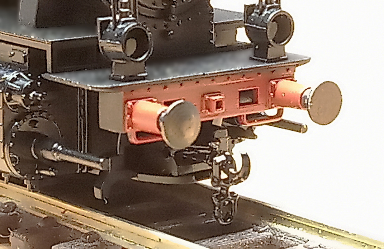

"трубу" снизу нужно откусывать
Не надо никого кусать. Оно так и выросло.
Это паровое отопление (коленчатая труба) в послевоенной ГДР, вплоть до слияния с ФРГ. Ставилось, как на Regionalzug_ах, так и в пассажирских.

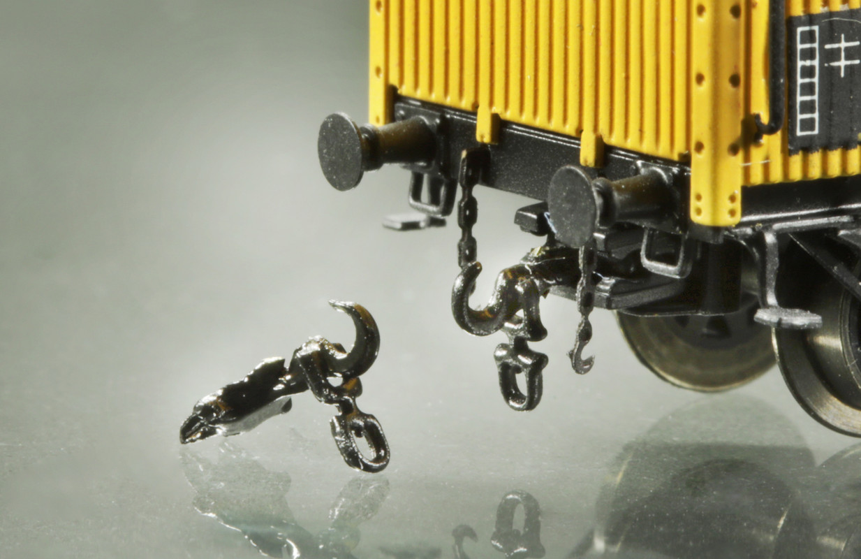

Есть же такое направление у нас в N-ке, "файн скейл" если не ошибаюсь, где делают и шпалы деревянный и сцепки аутентичные. И сцепки эти люди вытавляют как надо, в буферные брусы, а не под модель, как принято с ширпотребовскими сцепками производителей. Можно и так, конечно. Меня часто коллеги просили, на моих моделях делать отверстие между буферами на брусе и не припаивать снизу НЕМ шахту. Я не стал. Потому что, рештл, что есть модельные условности и их вполне можно соблюдать. То есть имея НЕМ шахту под моделью, человек может вставить туда и рапиду, и кулачки, и Н-трамовскую сцепку и вот теперь сцепку от bav-a. Это главное преимущество "неправильного" места для сцепки. Я комплектую свои вагончики декоративной имитацией сцепки-крючка, но для того, чтобы вагон в конце состава не махал за собой рапидой и чтобы всё же какое-то подобие сцепки у него было. Да не на правильном месте, но ее всегда можно вынуть, потому что НЕМ, и вставить, или вставить что-нибудь другое. Я вот такие крючки паяю и прикладываю по одной штуке к вагону. Они просто вставляются в НЕМ шахту.
PS Правда можно конечно сделать одну легкую операцию и сцепка станет вролне рабочей, то есть ими можно будет сцеплять вагоны  ;)
