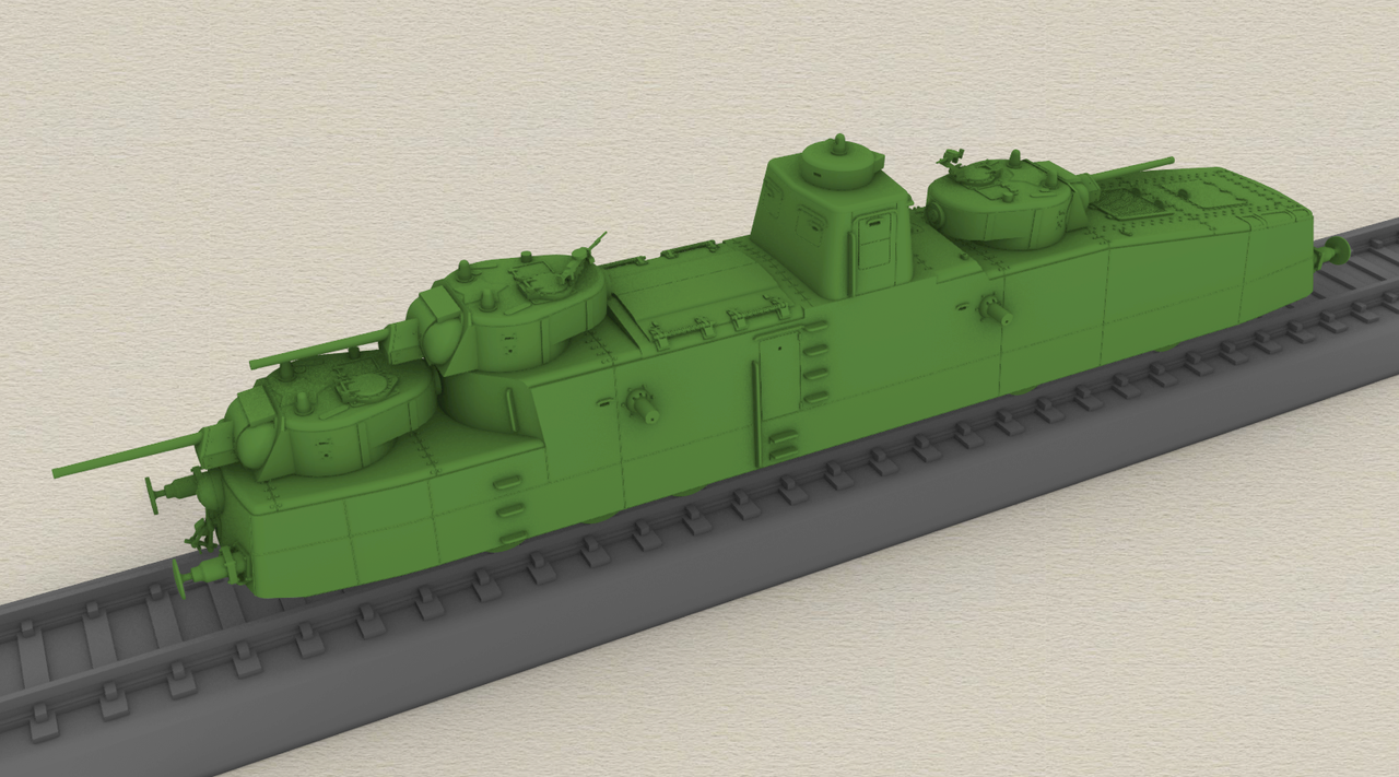

1 - раз уж башни поворачиваются - лучше добавить невысокий кольцевой выступ на корпусе чтобы его не поцарапать. Если, конечно, он не сделан на самих башнях.
Ну, там выступа нет на прототипе, или я не так понял идею. Думаю, если не вставлять до конца болт, то ничего там не поцарапается.
2 - пулемёты наверное лучше вставлять изнутри на цилиндре с фланцем. Или под них реально шаровое посадочное место? Там могут быть проблемы с зазорами и царапинами.
Да, пулеметы шаровые - хотелось, чтобы при установке их можно было повернуть немного. Прям шаровой ниши нет - просто вклеивается под нужным углом.

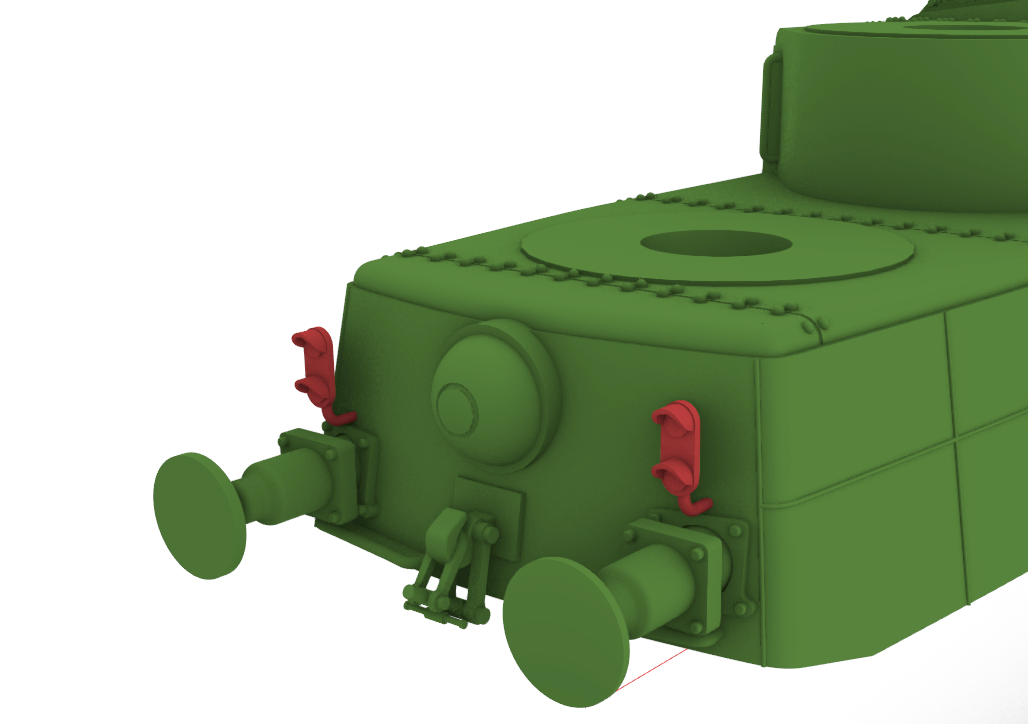

3 - буферы должны быть расположены с учётом сторон квадратного основания - поэтому для соединения лучше использовать квадратную призму чем цилиндр.
Тогда только утопленная оконцовка должна быть с квадратным сечением, желательно несовместимым для разых буферов для избегания неправильного монтажа.
О, это так вначале и задумывалось, но там такая поверхность касания, что, в общем, я забил. )
Аааа! Хорошо, что ткнул носом, полез я смотреть внимательнее и бац!  :facepalm:
Чуть не забыл сигналы...  :-\

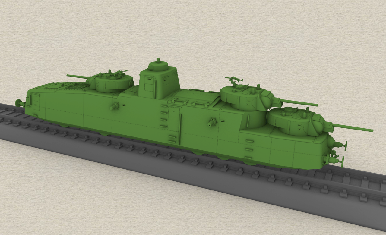

Ну вот, вроде бы все готово!  :heat:
Для удобства, разбил файлы на два архива - один набор с уже готовыми поручнями на корпусе, а второй - без поручней, для самостоятельного их изготовления, можно скачать только нужный вам вариант.
В набор входят три варианта установленных на башнях орудий:
turett_1_.stl - КТ28
turett_2_.stl - K-11
turett_3_.stl - Ф34
Для каждого варианта орудия есть 2 варианта - с прямо направленным стволом и немного приподнятым.
На каждую башню можно установить и повернуть в нужную сторону:
hatch1.stl - люк без зенитного пулемета
hatch2.stl - люк с зенитным пулеметом
Внимание! Любое коммерческое использование данных моделей категорически запрещено!
ЗЫ. Коллеги, если будут какие-то серьезные проблемы при работе с файлами, не стесняйтесь, отписывайтесь - будем пытаться оперативно решить!

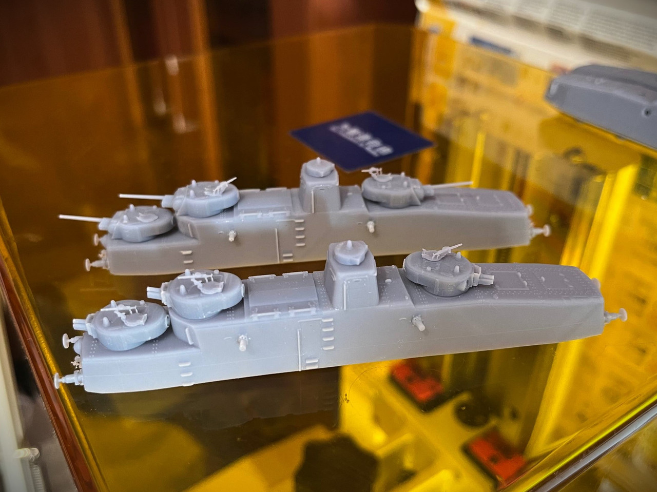

Начал пробовать печатать модель. По результатам уже видно, что некоторые места хорошо бы доработать, наверное придется выпускать версию 2.
  • Сообщений: 6993
Re: Моторный броневой вагон МБВ-2
« Ответ #36 : Сегодня в 17:36:21 »
А что не так?
Я как-раз собираюсь принтер расчехлить.
  • Сообщений: 7458
« Ответ #37 : Сегодня в 20:05:03 »
А что не так?
Однозначно пулеметы нужно гипертрофированно увеличивать и мне кажется, лучше потолще боковые стенки корпуса сделать... Из мелочей, наверное следует глубже делать расшивку панелей, но это посмотрю после окраски...
