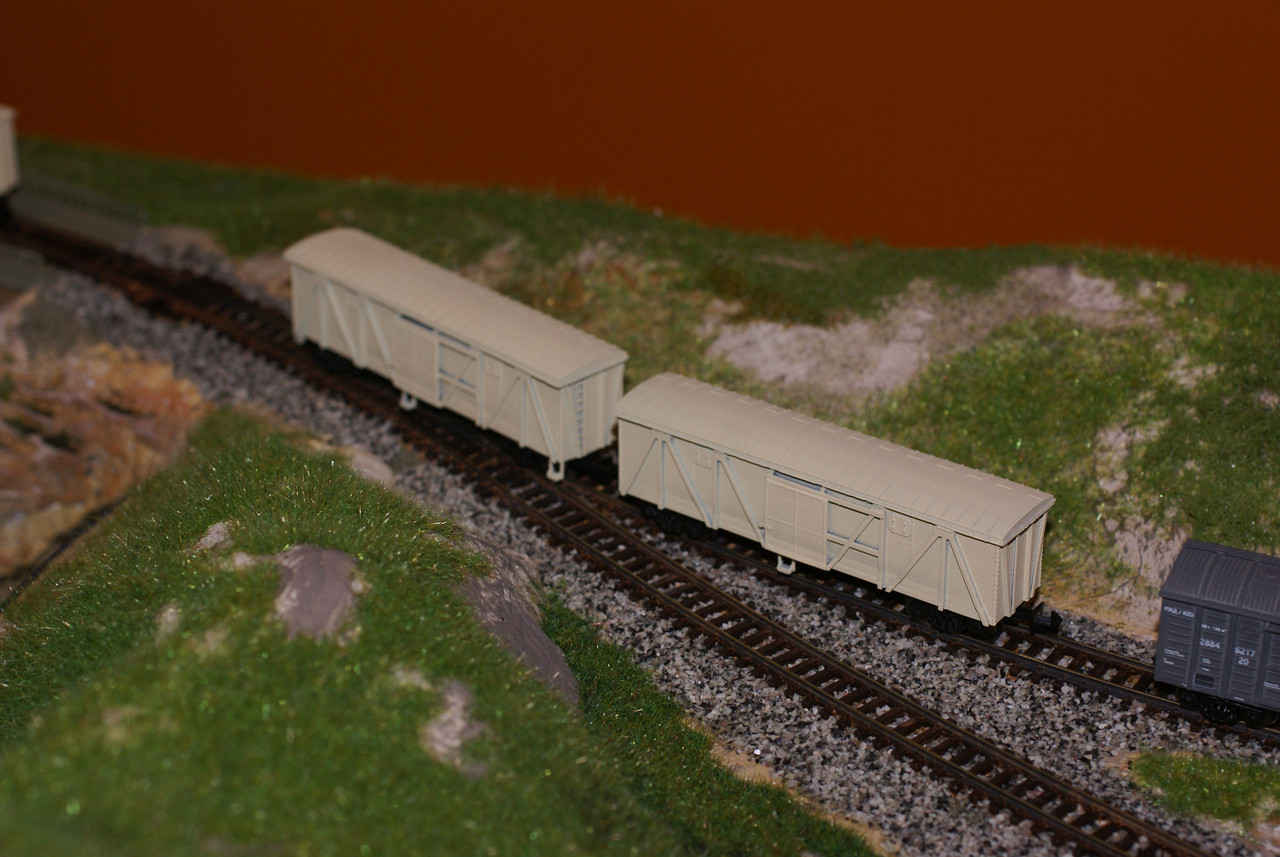

Если кому интересно.

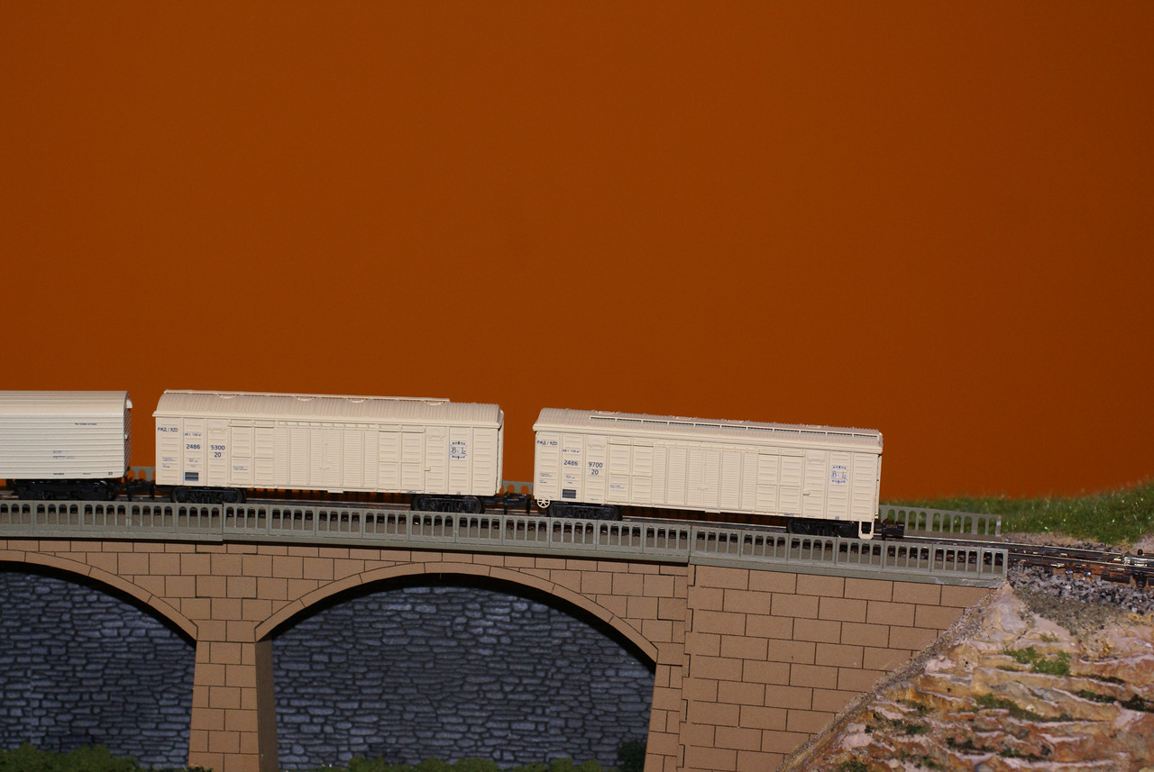

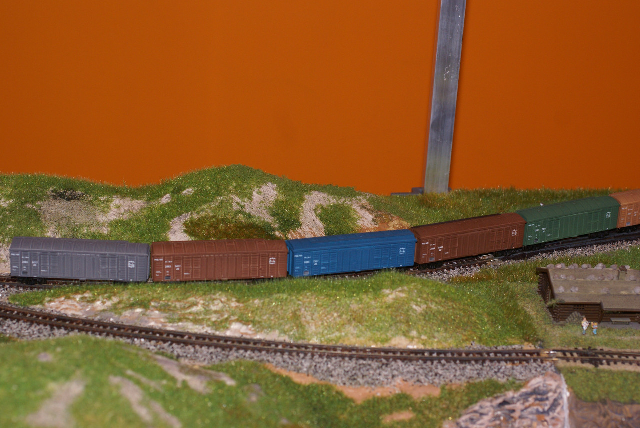

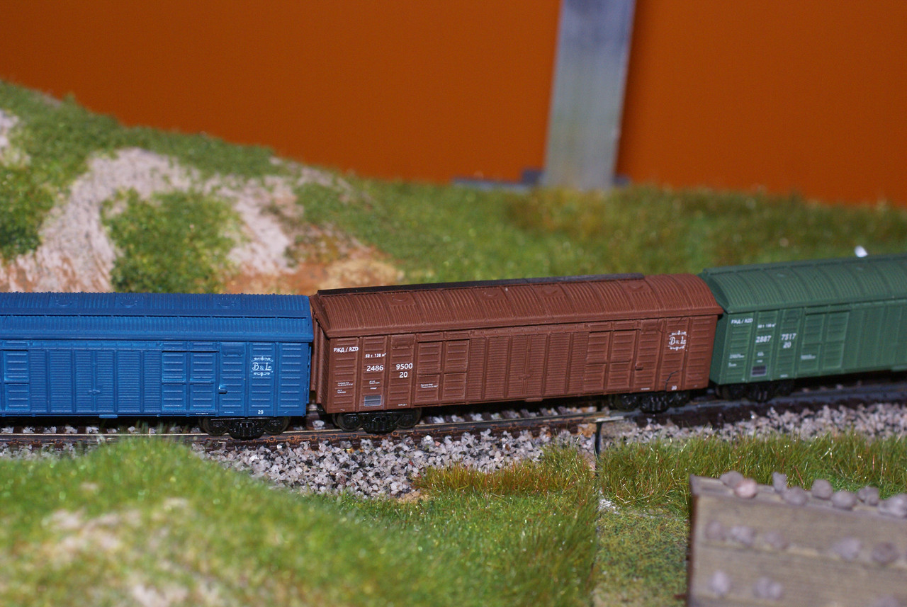

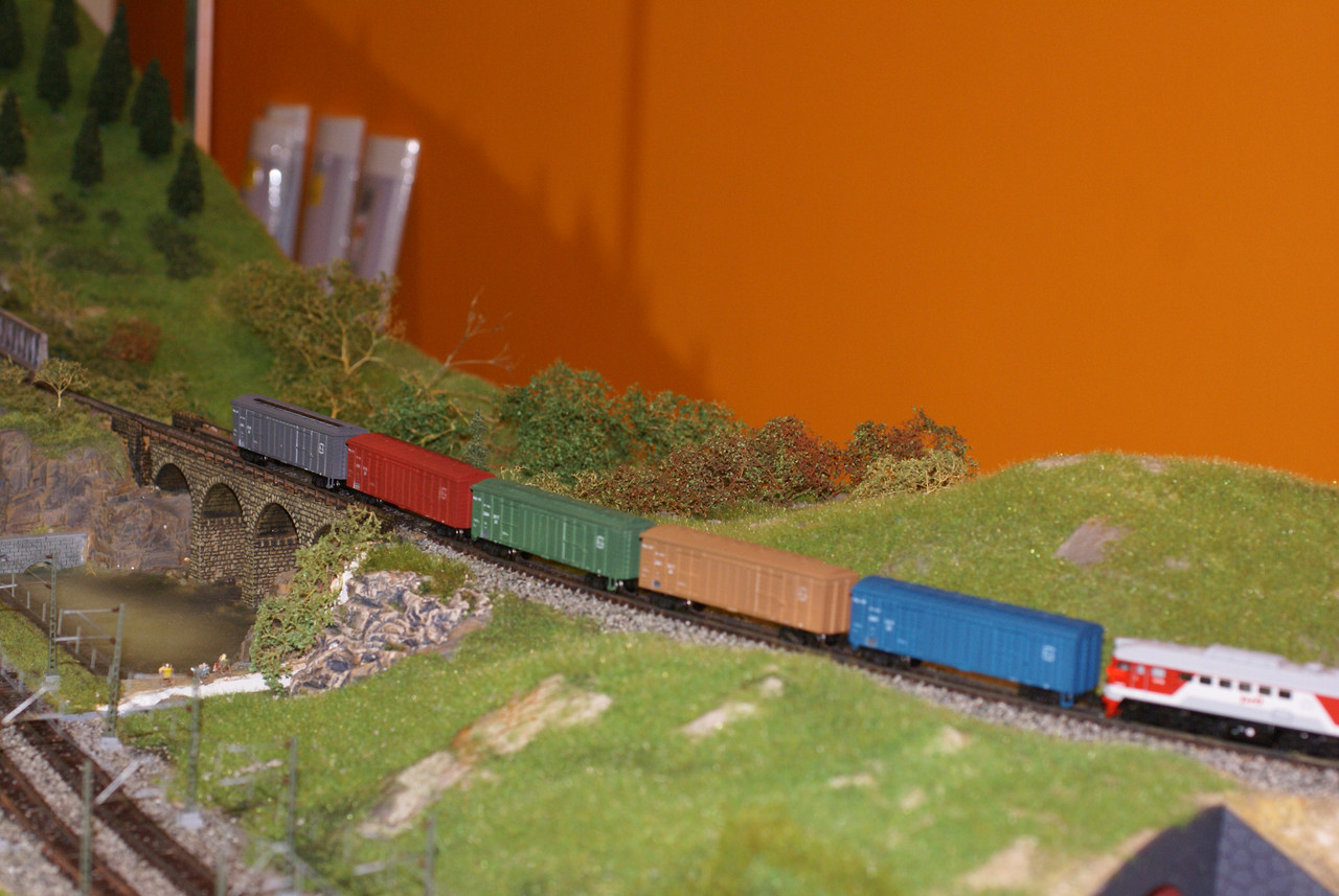

А что рассказывать. Начертил, напечатал в помойку. Изменил, допилил в помойку. Опять допилил криво в помойку. И так вагонов 50 + телег куча. Добился сносного качества сборки из 2-х деталей, + телеги. Крепеж на защелках. Телеги на 2 мм винтах + втулки резьбовые в раме вагона. Подбор цвета. Подбор технологии нанесения надписей, еще десяток в помойку. Настройка оборудования. Финишная окраска, сборка. Изготовление ложемента в футляр. Упаковка. Готово. Снимать и выкладывать весь этот бардак не стал. В итоге 3 - 4 месяца ушло. Сейчас поняв на практике всю цепочку и последовательность действий, цистерну сделал за 4 дня. Проблема только в поручнях. Все что меньше 0,3 мм превращается в кривые макароны. Еще сушка режим, время.
З,Ы,
Было интересно проверить кривые руки.
