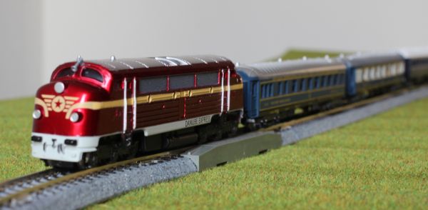

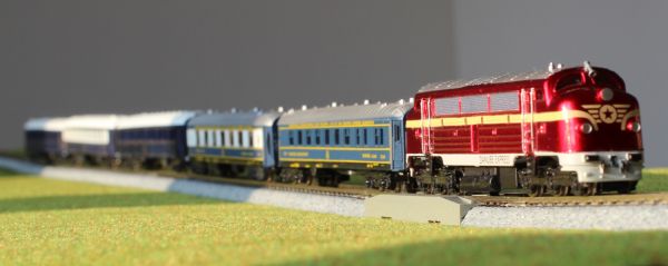

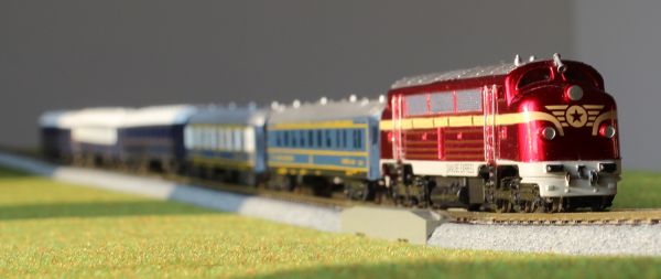

Как то так совпало что одновременно в Калининграде и Волгограде стали продавать модели в масштабе N, точнее тестовые серии журнальных коллекций - в Калининграде "Локомотивы мира" начались с Нохаба Дунайского экспресса (Danube express), в Волгограде вышли стартовые выпуски "Восточного экспресса"("Собери альпийскую легенду"). То ли начитавшись N-форума про экспрессы (спасибо всем кто развивал темы), то ли насмотревшись на фотки в инете, решил что не объединить эти два славных города будет искусственно. Живем мы в век децентрализации и попросить знакомых не проблема, в общем повезло, получил подопытных в руки. Но не стендовый вариант же делать...
Вот фото оригинала
Worlds-great-train-journeys-Danube-Express1-DFS.jpgHighslide Image Viewer
556dba885d60c.jpgHighslide Image Viewer
вот что получилось
01b.jpgHighslide Image Viewer
01ab.jpgHighslide Image Viewer
01c.jpgHighslide Image Viewer
0219.jpgHighslide Image Viewer
0318.jpgHighslide Image Viewer
0420.jpgHighslide Image Viewer

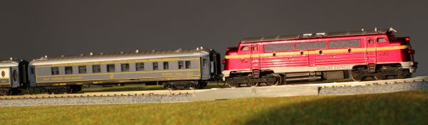

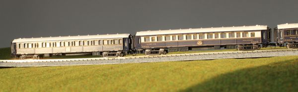

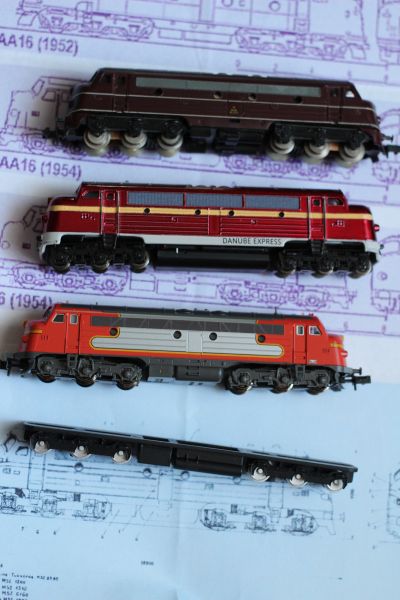

Голова на ходовке SD-45 Spectrum с имитацией телег от староПИКОшного Нохаба и тифоном от RDC

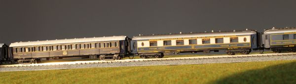

LIMA ресторан
LIMA салон с подкраской оконного пояса в белый
Darstaed 3 вагона, предпоследний также с подкраской оконого пояса в белый
сцепки MTL
корпус Нохаба тесный, пока не решился крошить для установки света, единственное что влезло, кондер для того чтобы он ехал, родную плату пришлось убрать. Но ОНО ездит!  8)

не уверен, у меня есть донор от телег, есть катовский - они с составом хуже смотряться - ПИКО как дутый, КАТО в меньшем масштабе, хотя по идее КАТО в 1:150 работает, но по факту мельче получается. По колесам SD-45 лучше всего, корпуса у всех короткие. У Деагостини, имхо, только кабина плохо получилась ну и остальное: по мотивам.

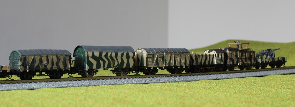

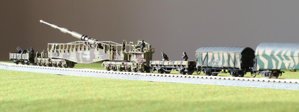

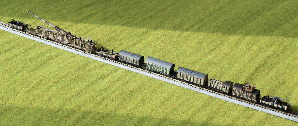

Еще один скорый поезд, не Дунайский, но ЭКСПРЕСС - "Анцио экспресс"
в 2026 фотки не грузятся, разместил дубль на https://teletype.in/@scalen/oCUrymHZ3lI
история сама по себе весьма примечательна: как 2 пушки, надлежащим образом позиционированные, откамуфлированные и обслуживаемые в течение 3 месяцев держат целую армию, нанося существенный урон.
В январе 1944го немцы притормозили наступление на Рим в районе Кассино, что в Италии, и союзники высадили десант на пляж в Анцио - сначала 36 000 пехоты и 3 000 техники, и в течение месяца довели группировку до почти 70 000 (немцев там было около 20 000).
В ответ немцы из Рима подогнали 2 пушки К5 с простыми именами "Леопольд" и "Роберт". Рядом с местечком Чьяпино - 12 км. от Рима и около 30 км от пляжа Анцио (наидальнобойнейшая артсистема союзников 155мм "Лонг Том" била лишь на 23 км), в местности Чьяпи-но-Фраскатти были оборудованы 2 огневые точки (дугообразные пути уходили в тоннели/капониры), т.к. такие здоровые пушки на виду особо не оставишь. Вокруг подальше были разбросаны закомуфлированные муляжи.
user4172-pic4628-1424521140.jpgHighslide Image Viewer
user4172-pic4629-1424521140.jpgHighslide Image Viewer

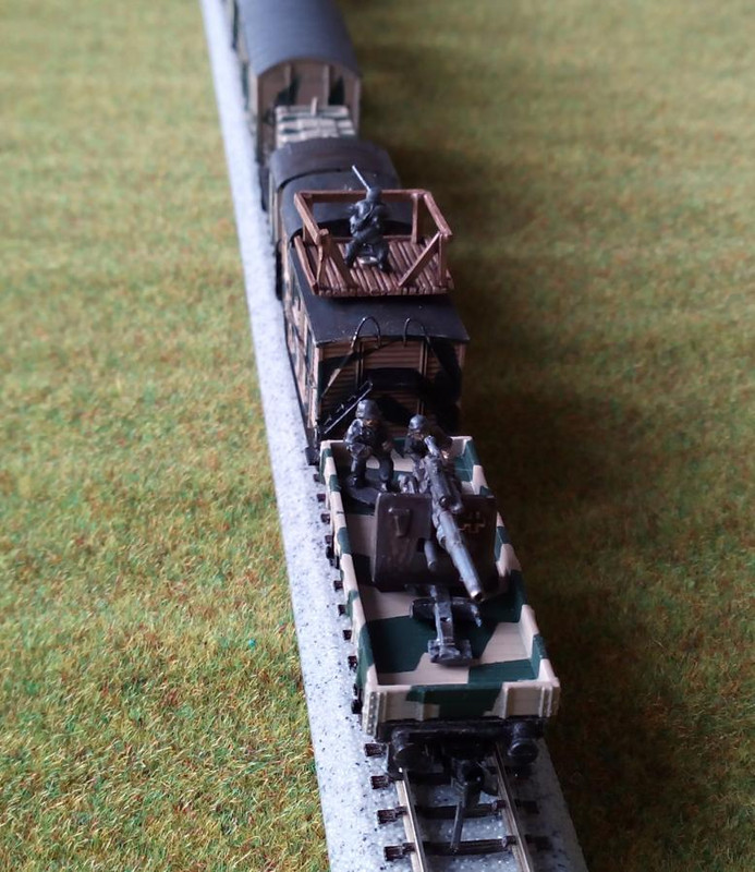

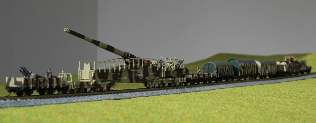

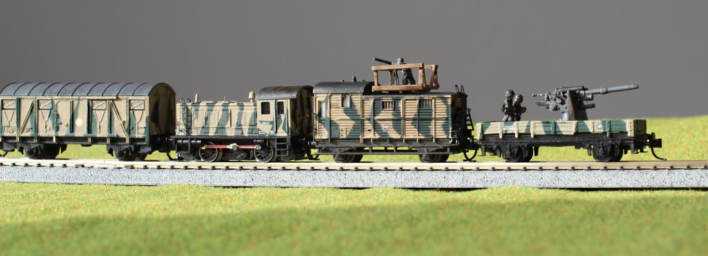

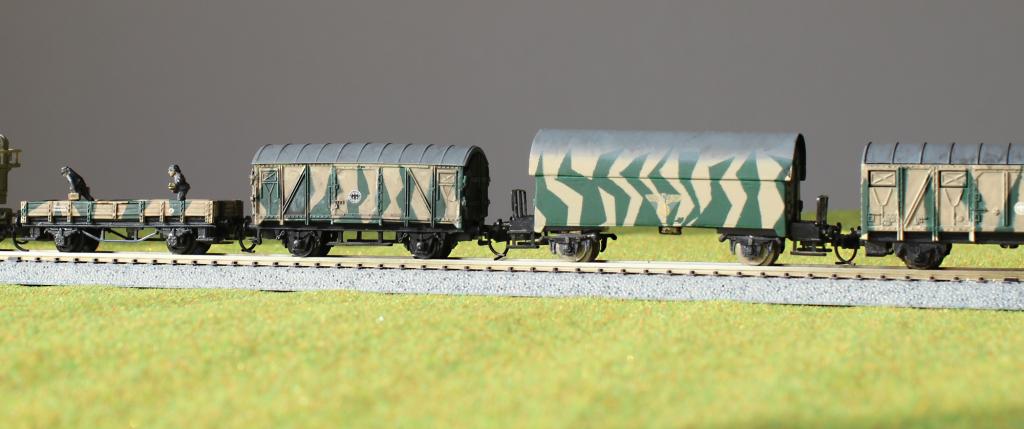

Батарея (поезд) для одной пушки состояла из набора вагонов - вагоны прикрытия (Флак 2 см и/или 88), холодильника с пороховыми зарядами (четко 10 градусов), грузовых вагонов с инструментом запчастями и снарядами, вагонов для обслуживающего персонала (41 чел/пушка) и тяги (для перемещения по позиции обычно использовался тепловозик типа WR200/WR360/V36 - возможны конечно варианты с D311 и для перевозок на длинные расстояния тащил это все кригслокомотив типа 52, но у меня вариант уже находящегося на позиции состава (in action).
Вот что получилось у меня:
user4172-pic4620-1424520520.jpgHighslide Image Viewer
user4172-pic4621-1424520520.jpgHighslide Image Viewer
user4172-pic4622-1424520520.jpgHighslide Image Viewer
5 февраля Роберт, и 7 февраля Леопольд открыли фейерверк. Первый выстрел был дымовой гранатой, формировавшей гигантский столб черного дыма для корректировщиков. 6-8 выстрелов, по 5-7 минут на каждый, и пушка уезжала в туннель, сккрываясь от поисковой авиации.
Эффект - ПОТРЯСАЮЩИЙ - никто из союзников не мог предположить что может быть обстрел с этого направления, да еще и такой! Все были уверены что это не 2 пушки, а ОДНА! Имен дали несколько "Anzio Annie" (Аня из Анцио), "Whistling Willie" (Свистун Вилли) и наконец "Anzio Express" из-за звука летящего снаряда напоминающего грохот проходящего прямо перед тобой скорого поезда.
А дальше пошли "качели". Пушки выезжали, делали по десятку другому выстрелов и скрывались в тунели, в ответ вылетала авиация, коврово бомбардировала квадраты, наступала тишина, потом все повторялось по кругу. 18 февраля пушки приложились по бухте - уничтожили буксир, повредили эсминец и транспорт. Флот отвели на 5 км.
ДжиАй (GI) были в раздражении. Да, 2 пушки не могли совсем остановить наступление, ноо психологическое воздействие неоценимо. Войска жили в постоянном страхе - следующий снаряд от Энни - крик "Here comes Annie" - все бегут в укрытие. Пролет снаряда как проход грузового поезда прямо через мозг, в резульате воронки в которой спокойно мог свалиться Jeep. Это парализовывало мысли и действия. Созникам пришлось заменить командование Генерал Джон Портер Лукас был заменен Генералом Лучаном Кингом Трескоттом Мл.
Игра в кошки-мышки, казалось, могла продолжаться вечно, ни авиация, ни разведка, ни диверсанты не смгли обнаружить пушки... Но немцы сдали Кассино, фронт двинулся к Риму и 18 мая сделав последние выстрелы пушки отправились в обратную дорогу. Путь был уже перерезан наступлением союзников и пушки в бездействии были захвачены в Чивитавеккии.

Vatato
Захар
#10
Цитата: Vatato от 21 февраля 2015, 16:35:48
супер состав
Молодца,здорово получилось,попробовать бы снять и посмотреть этот состав с БР-52 серым!
КБВ
Алексей прав, вместо "тепловозика", ну не смотрится он на мой взгляд совершенно, что то посолидней. А так однозначно зачёт.
Sandro
супер состав
Молодца,здорово получилось,попробовать бы снять и посмотреть этот состав и БР-52 серым!
Ага, еще можно в камуфляж покрасить V 188 от Роко, он такой брутальный и военный, должно хорошо выглядеть.
ScaleN
Спасибо!
Если цеплять к 52му или 50му нужно собирать более полноценный состав и пушку в брезент кутать, как на марше.  Ни асилил....
Паровоз с тендером, пассажирские вагоны с командой, специальные вагоны с боеприпасами, крытые вагонов с продуктами питания, полевая кухня, полувагон с железнодорожными причиндалами, тепловоз (порожняком) чтобы таскать по позиции, платформы с автомобилями, оборудованием и средвствами ПВО. Поезд состоял из 34 единиц, общей протяженностью более 300м.
А иногда еще был поезд сопровождения с механизмом поворотного столба - отдельно/дополнительно...
ScaleN
V188 тож что и D311, при паровозе порожняком имхо
