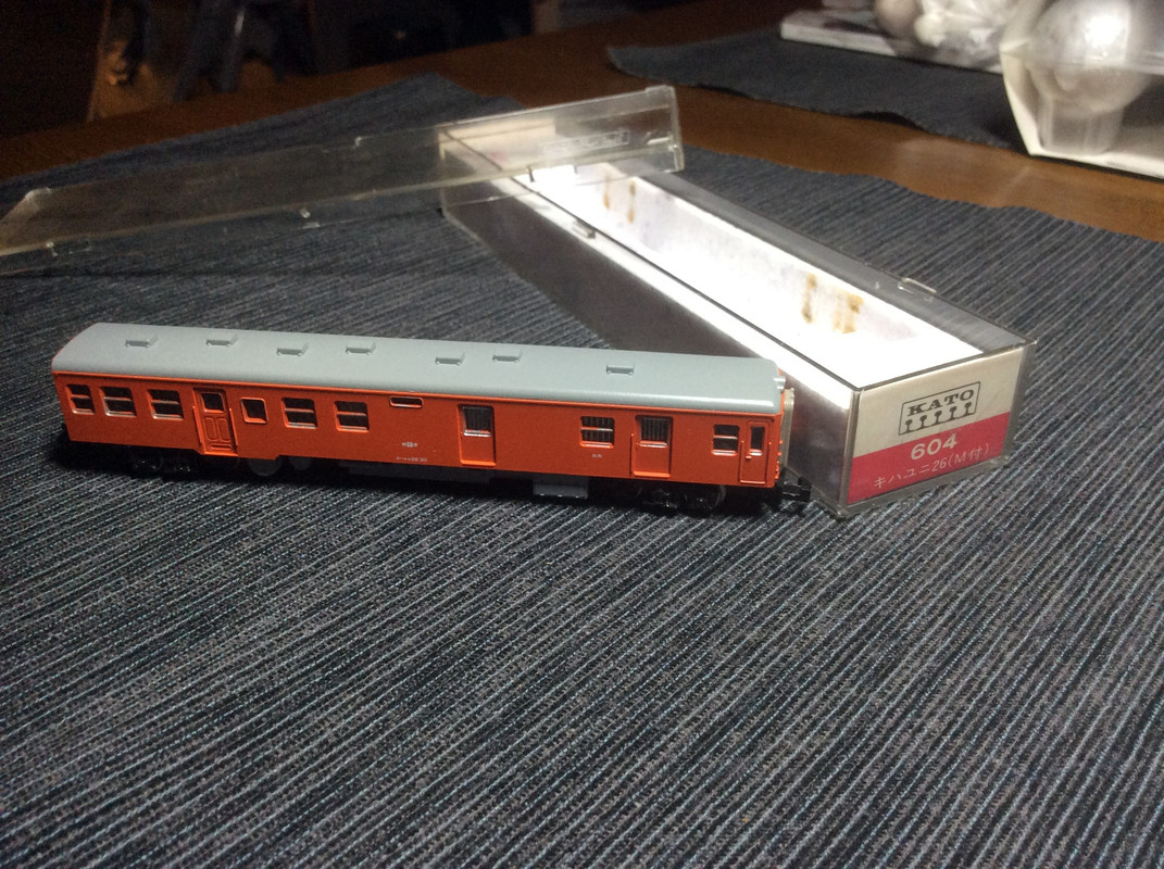

Добрый вечер, имеется KATO 604 (дизельный тяговый вагон) пробую его разобрать зубочистками по бокам, не получаеться. Подскажите кто его разбирал как это безопасно сделать? Куда жать, куда тянуть?
« Ответ #204 : 13 Ноября 2018, 00:59:44 »
Здравствуйте. Можно название, или фото коробки? Артикул старый, сложно искать инфу. Я подозреваю, что это какая-то дизель-мотриса KiHa, но вот тип не могу найти

« Ответ #205 : 14 Ноября 2018, 00:09:02 »
это все что есть...
« Ответ #206 : 14 Ноября 2018, 06:23:42 »
и фото  снизу !

« Ответ #207 : 14 Ноября 2018, 08:10:51 »
Я тут недавно катовский F3 старого образца разбирал... У поздних изданий хватает лишь слегка разжать корпус кончиками ногтей и ходовка выпадает. А тут даже ТРЯСЯ локомотив СО ВСЕЙ СИЛЫ и СТУЧА об стол не выходила!!! Пришлось ВЫКОВЫРИВАТЬ с большой силой при помощи деревянных шампуров.
Вполне возможно, что и в Вашем случае надо приложить бОльшую силу.

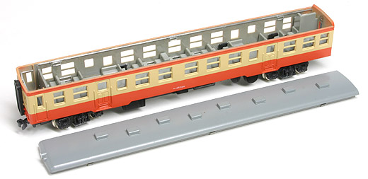

« Ответ #209 : 14 Ноября 2018, 11:36:38 »
Максим, попробуйте снять крышу - и открутить шасси от корпуса.
Старые модели, насколько я понял по быстрому поиску, разбираются так, а более новые - имеют корпус и крышу единой деталью и он крепится на защелках к шасси
Не факт, что у Вас именно так, но модели мотрис КАТО 1980-х годов вроде как все имеют такой алгоритм разборки. У крыши маленькие защелочки - если присмотреться, на фото видно. Покрупнее фотографии пока не нашлось
