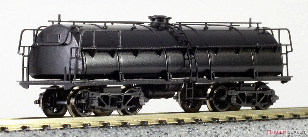

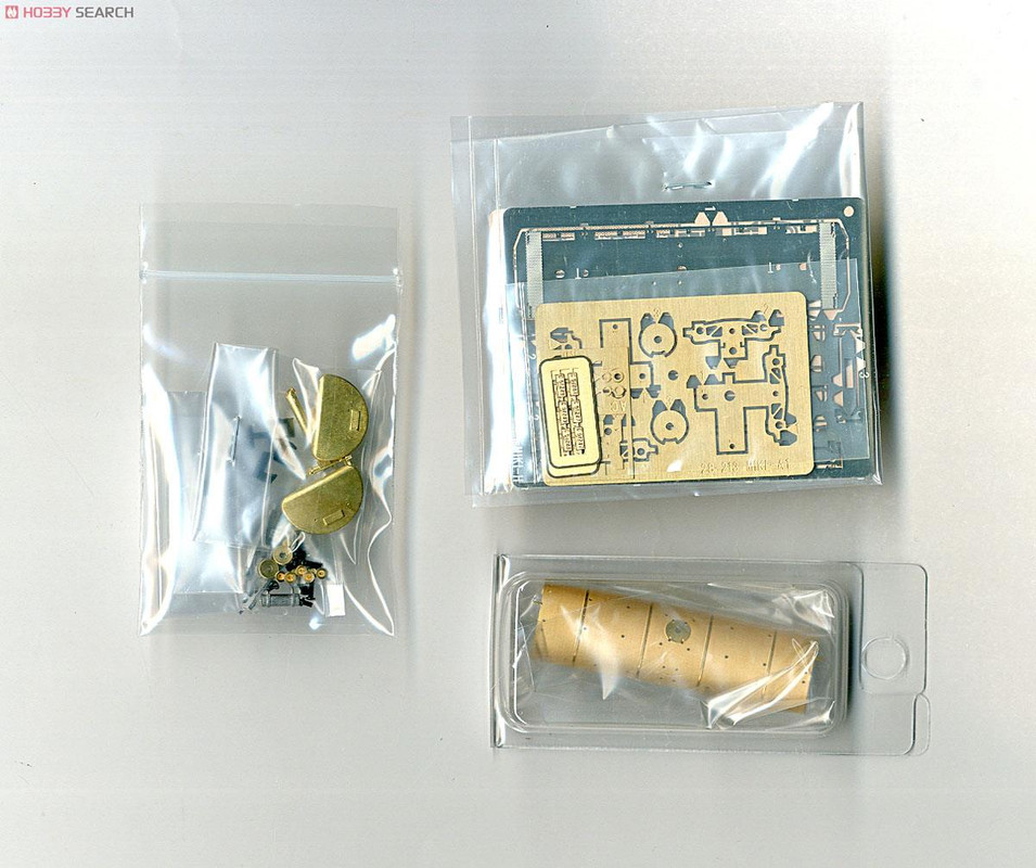

World Kogei переиздает классную цистерну для воды MIKI20. Любители японской темы могут собрать симпатичную модель из латуни за вполне вменяемые деньги:
