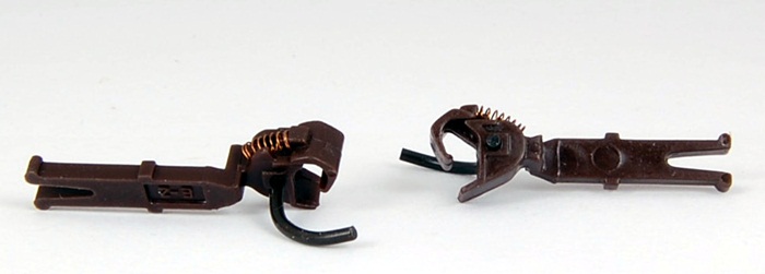

Утра Вадим!вот 3D модель, сейчас фото поищу.Вот сверху фото, только чутка под другой крепеж. Их там разных видов 5-6, но только не Т образные и нет под защелки Фляйша. Как назло.
Попробовал их вчера подклеить модельным клеем к основаниям - пластик не растворяется =(((.

Цитата: Antonio
Да, сцепки на фотках от Аш ноля. Но будучи уменьшены до N они будут с ними совместимы. Можно купить сцепки на рамах тележки(рекомендуется только внутри составов из однобазных вагонов)  или сцепки на рамы вагонов под винт(рекомендуется везде, но для R>30см). Фирмы: МикроТрейнз, Като, Атлас.
Вадим.
Универсальные сцепки
« Ответ #11 : 08 Апреля 2013, 19:22:44 »
Если не ошибаюсь это сцепки Мак Генри или как то так. На форуме есть тема про сцепки.
