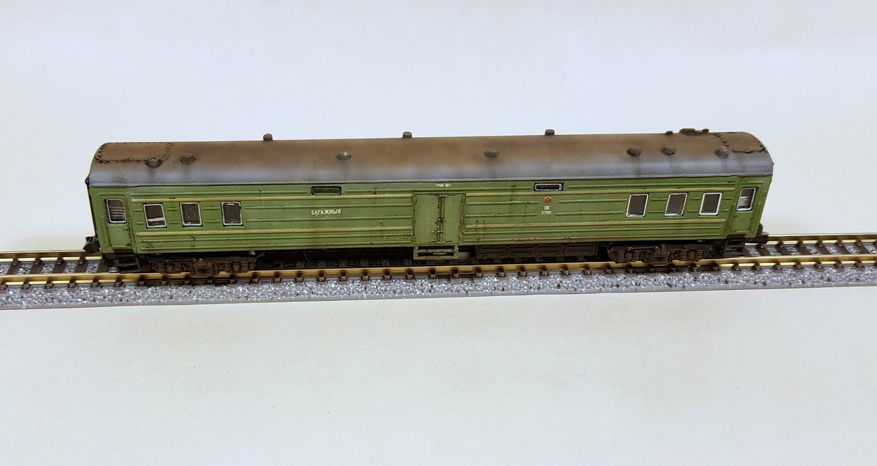

Тут же не вопрос какой краской. Я вот обычно разные материалы использую, сколы / царапины акрилом, лак обязательно, смывку маслом на уайт спирите, пастели и пигменты то же конечно же
К сожалению по ж.д пока нечего особо предъявить, кроме одного вагона. Но я его немного тяп ляп
  • Сообщений: 2348
Куча же источников на эту тему. В weathering magazine бывают и про состаривание  жд моделей статьи
К сожалению по ж.д пока нечего особо предъявить, кроме одного вагона.....
Очень даже не тяп ляп, а вполне реалистично..... ;D ;D ;D (+)
  • Сообщений: 1406
Dmitry206, клево получилось, жизненно!
Dmitry206, Да, мне тоже нравится!
Сейчас вагоны вроде как  моют,а для эпохи СССР ---весьма реалистично ! Мои поздравления !   ;D
