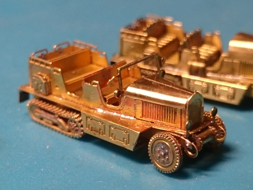

Красить не надо ) в таком виде просто класс )))
Вот, когда серебряную сделаю, красить не буду))
А машинка да, маленькая довольно
Это травленка

Саша так ты не ответил это Лазерная резка или травло?
  • Сообщений: 14880
Re: Продукция "Attic de Papa" (папина мансарда)
« Ответ #334 : 16 Декабря 2018, 01:02:48 »
Травлёнка, я вроде написал...Лазерная резка так не прорежет, я как-то узнавал.

А ты не пробовал делать в 0,15?
  • Сообщений: 14880
Re: Продукция \"Attic de Papa\" (папина мансарда)
« Ответ #336 : 16 Декабря 2018, 02:38:00 »
Не, 0,15 очень тонкая. 0,3 хорошо справляется, она и твердая и трав держит в 0,12 мм спокойно. Вот на вагоне между досок это 0,12 и рессоры в 0,12 и тоже 0,3 - в два раза сложил и можно паять на шасси.
Еще грунт и краска будут, меньше уже, боюсь прорези будут не видны.
Машинка на 0,2 сделана, для машинки достаточно. А 0,15 - для табличек и бандажей к бочкам.
А буфера то немецкие, литые. Дорогие, собаки!

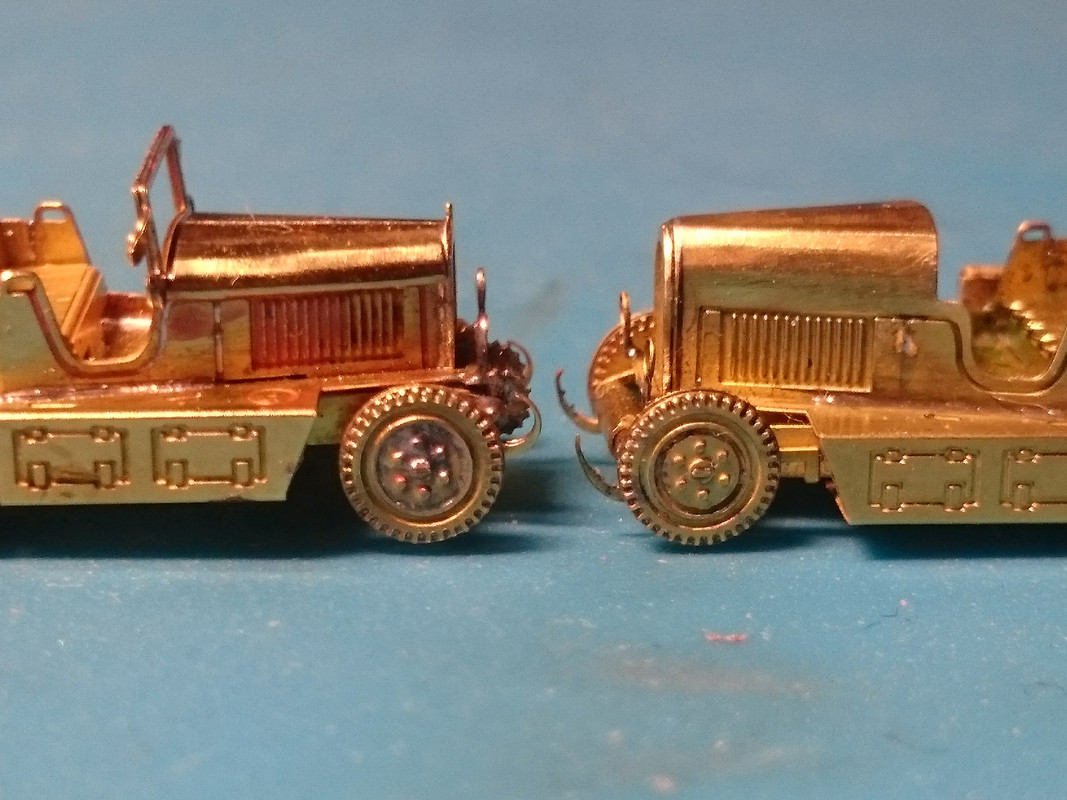

Хе хе!  ;) Вот жду травленный лист с ними, посмотрим, всё ли я поправил верно и можно ли паять серию  :)

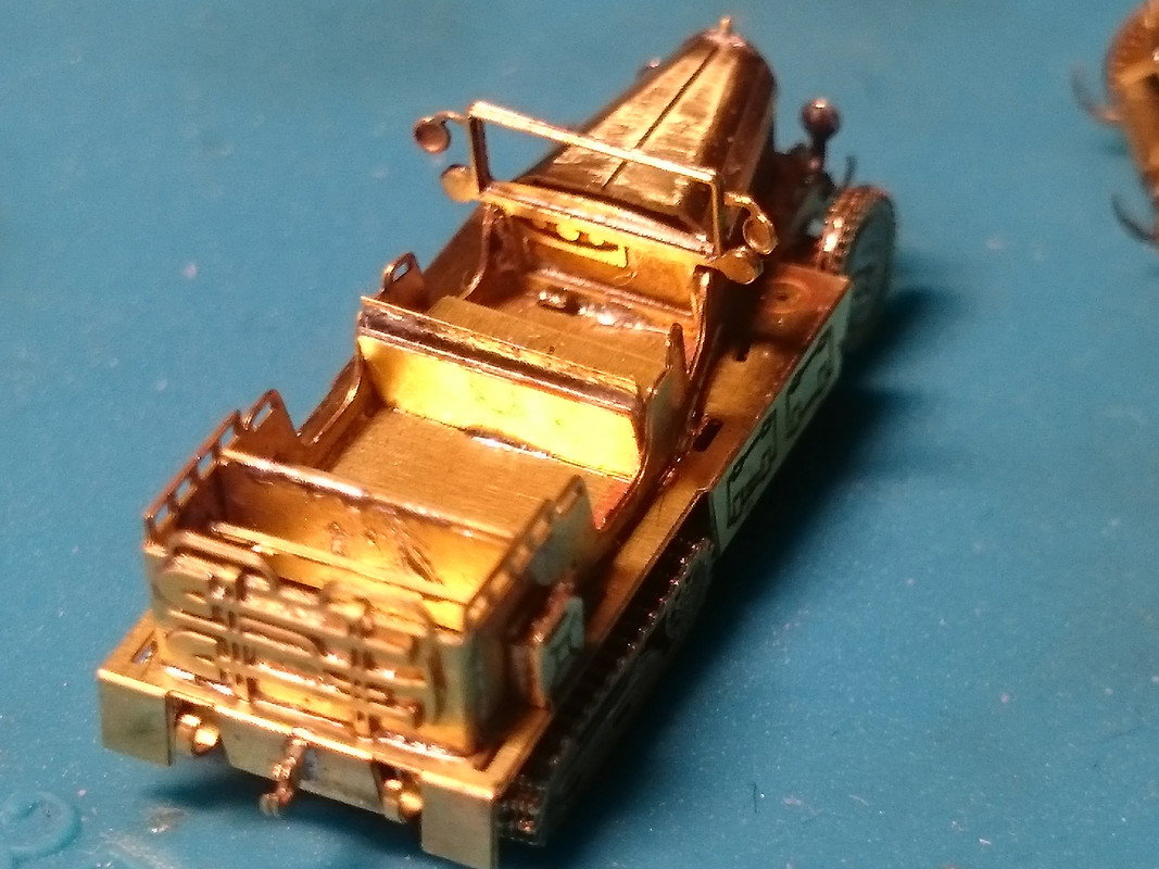

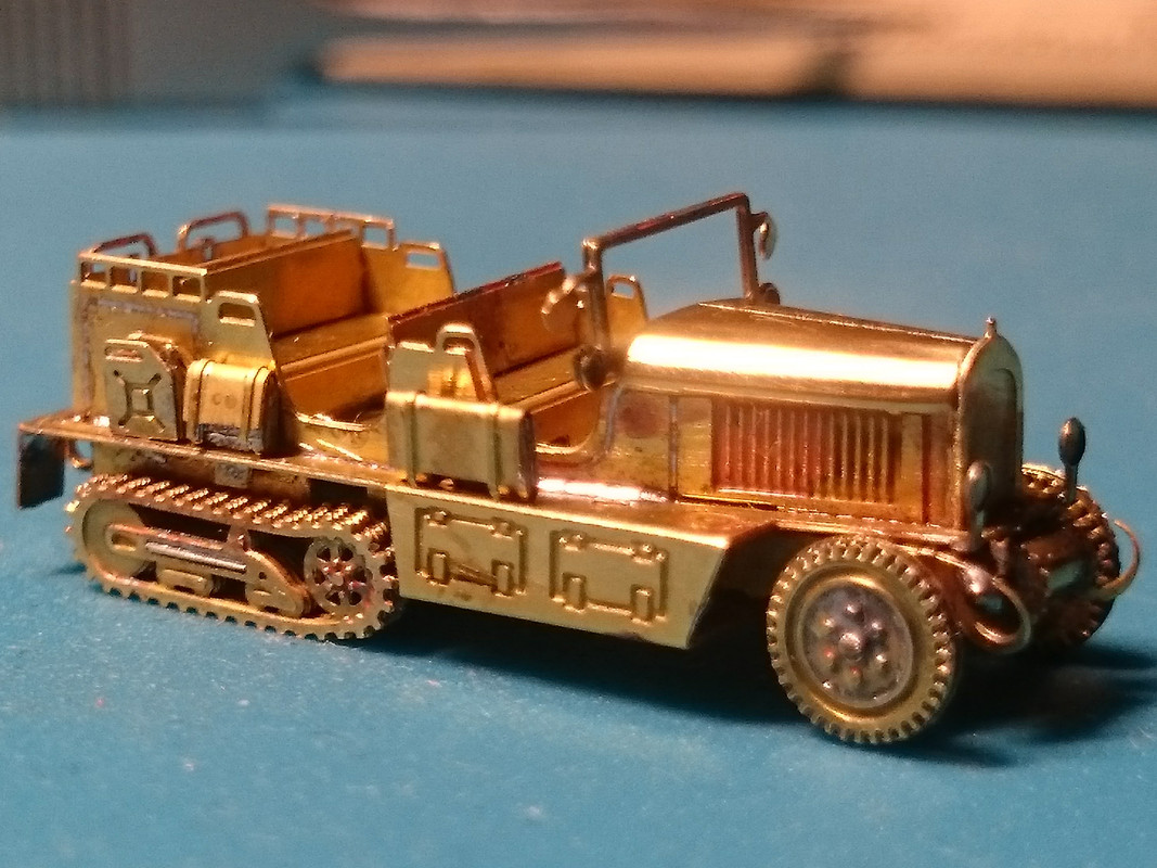

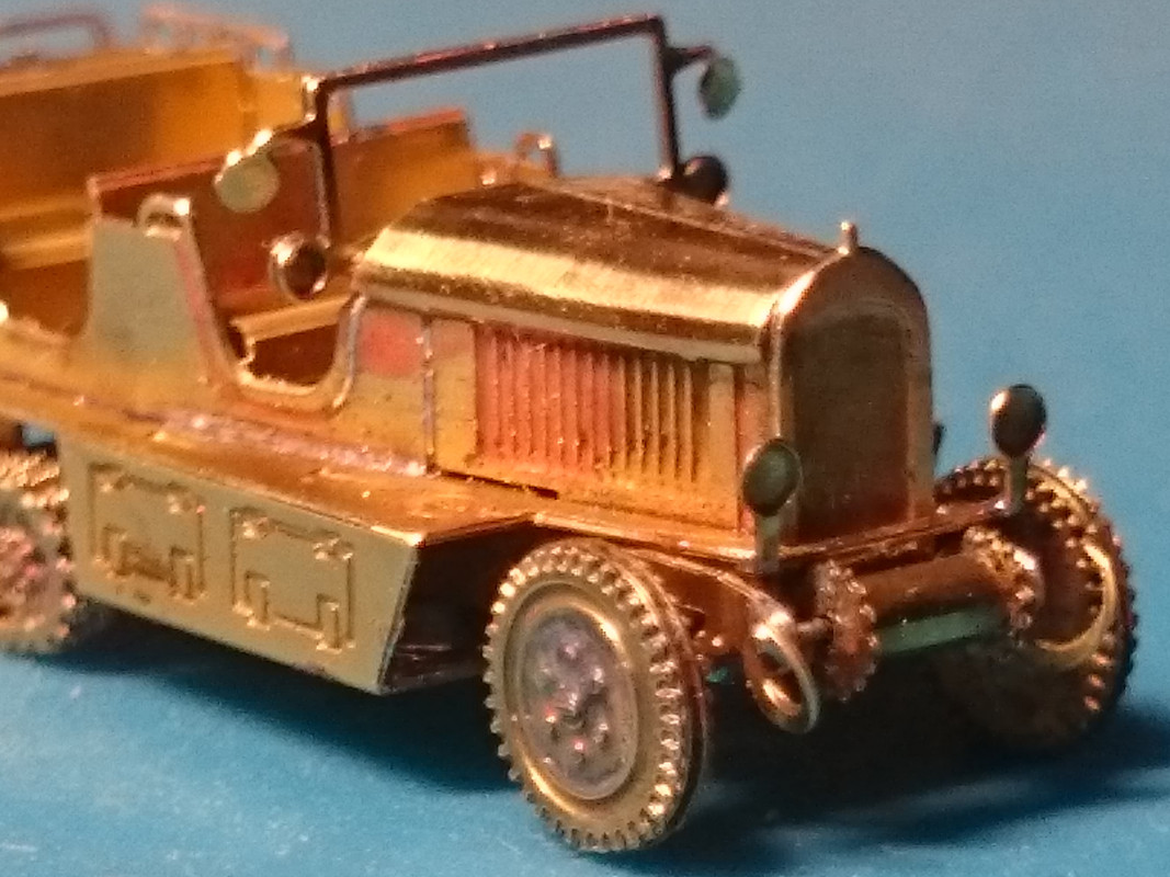

« Ответ #344 : 27 Декабря 2018, 03:02:20 »
Работа над ошибками проведена. В принципе, меня удовлетворил результат, капот встал на место. Теперь надо пробовать красить. Я специально не вставил "кожаные" сидения и "портфели" для инструментов, и еще руль с рычагами, потому что их надо красить отдельно и потом клеить
