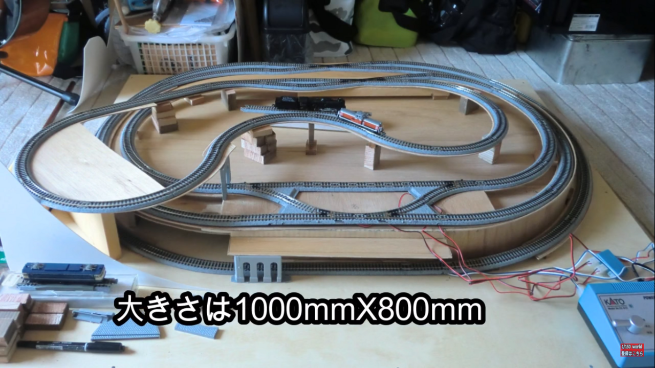

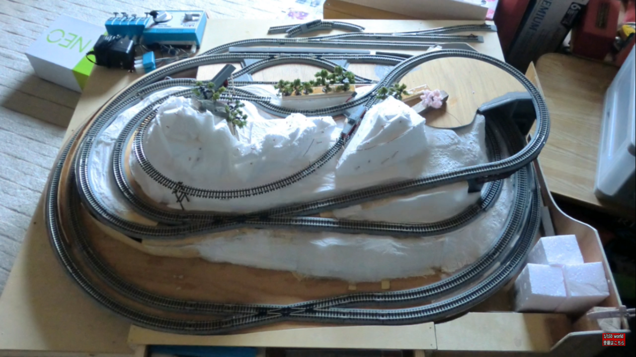

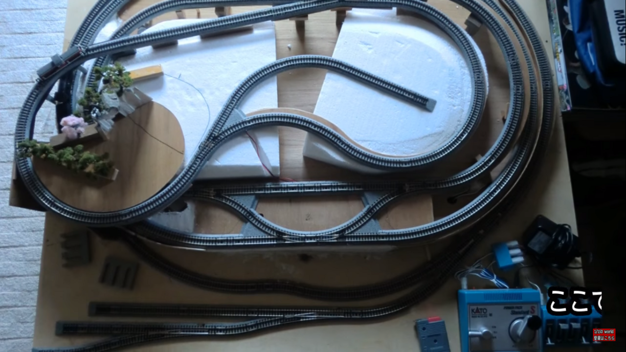

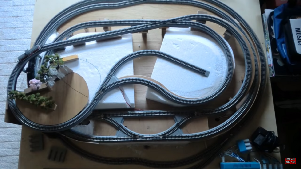

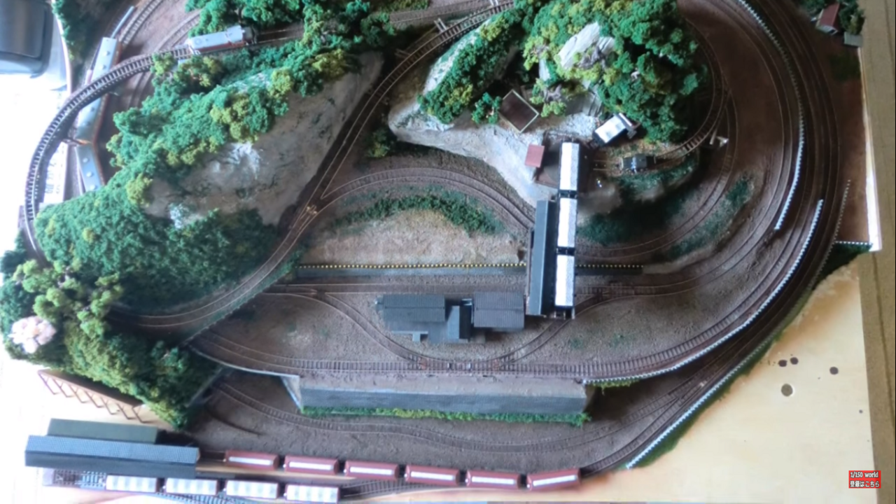

Трёхэтажный компактный макет (1000 х 800 мм).
Размер в глубину (800 мм) относится к основанию. Если не брать в расчёт нижнюю довольно широкую станцию, то глубина основной части значительно меньше (при желании размер подмакетника по меньшей стороне можно существенно сократить).
(В путевой схеме этого макета лично мне не нравится применение в 2-х местах (!) "глухих" Х-образных пересечений.
Как вариант, замена их на "английские" стрелки существенно повысила бы разнообразие движения.)

Классная схема и классная реализация!
Спасибо!
