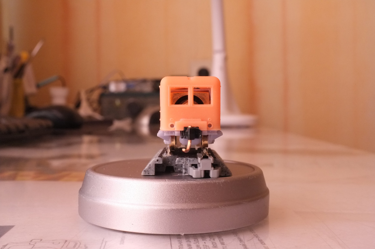

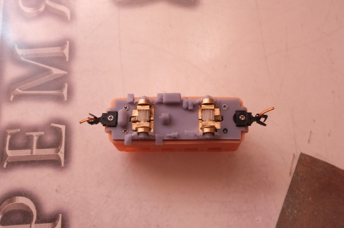

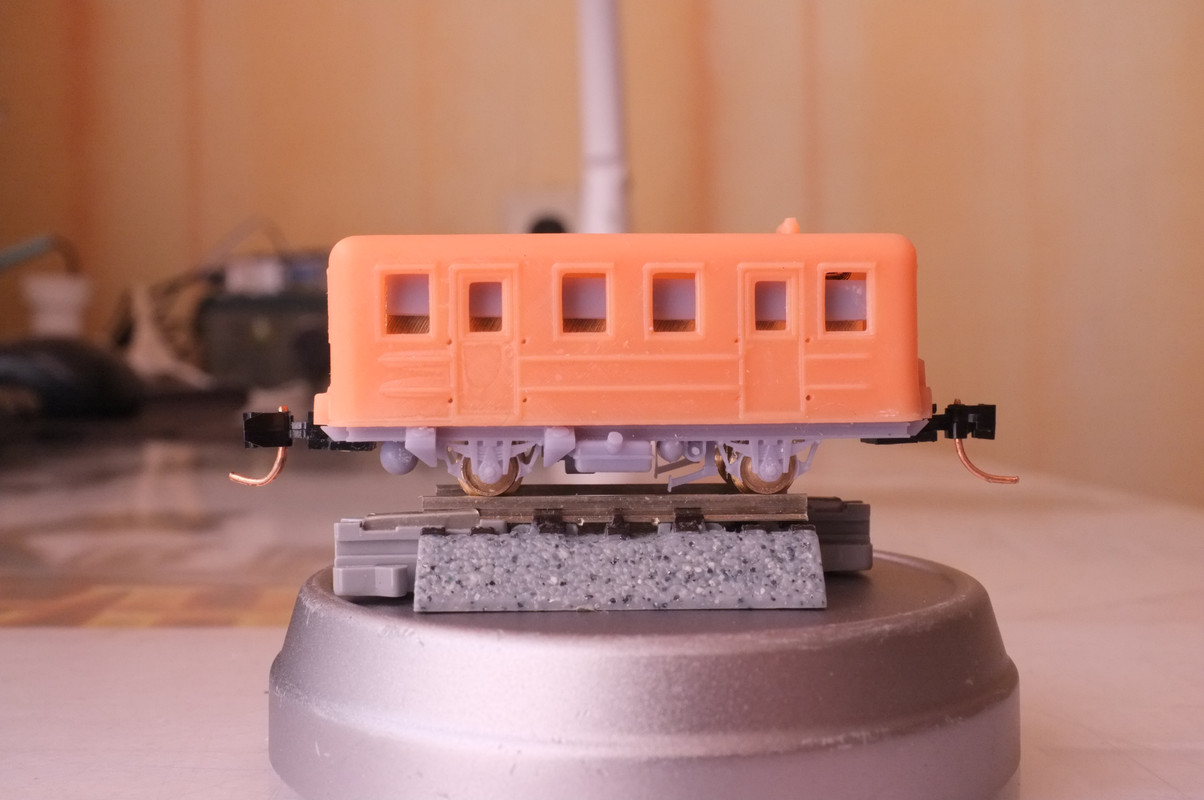

Все таки не люблю я статичные модели, особенно если прототипы самодвижущиеся. Учтя критику предыдущего варианта ходовки, я разработал новый, в котором из-под брюха мотрисы ничего не выпирает, зато занимает весь объем салона. Но тут уж, либо так, либо никак. В целом доволен как вышло. Токосъем идет с двух полуосей на изолированные половинки корпуса. Веса, конечно, не хватает, но места для груза уже нет, особенно если туда еще декодер поместить. Свет, если и будет, только головной, без буферных.
Мотор 0816 с али.
И видео пробега
Спасибо Игорю Шаграту за помощь в печати деталей, очень точных и красивых.

....Просто прелесть....
  • Сообщений: 2009
Ух ты!! Чудесная вещь!
  • Сообщений: 7444
Огонь!  ;D
  • Сообщений: 6988
  • Репутация: +257/-1
Да, правильное подвагонное пространство выглядит изящно.  ;D
