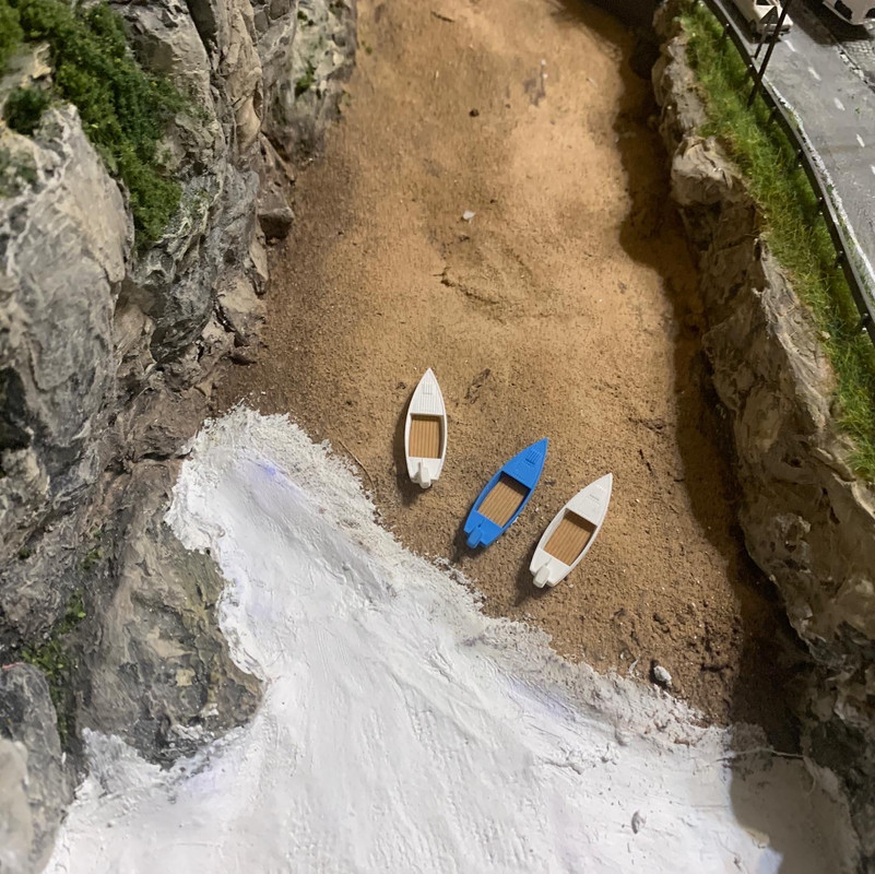

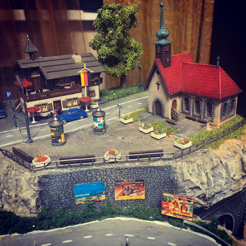

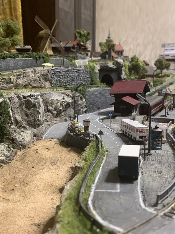

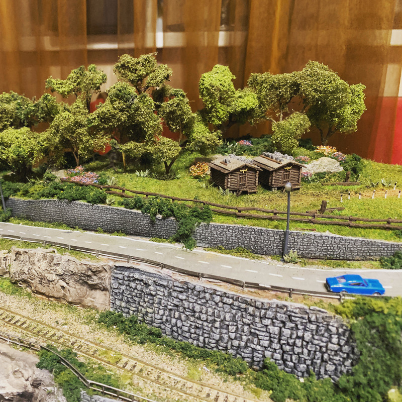

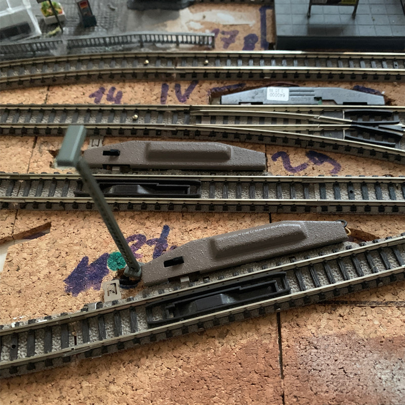

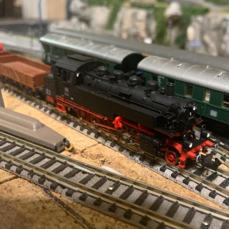

Немного свежих фоток выполненных работ. Покрашено часть домиков, есть дорожные знаки, столбы, машинки, флаги, скамейки и прочая мелочевка. Мельницу я перенес) Но работы еще хватает.
Да, поставил еще размыкатели вагонов на грузовой склад и обзавелся BR 86)
А еще умудрился скинуть свой самый дорогой лок со скалы прямо на пол  :-\ :-\ теперь по ходу его ждет сервис( Не считая что отломался передний буфер , ступенька и задняя лесенка он по ходу стал хуже ездить.. В общем  :'( :facepalm:

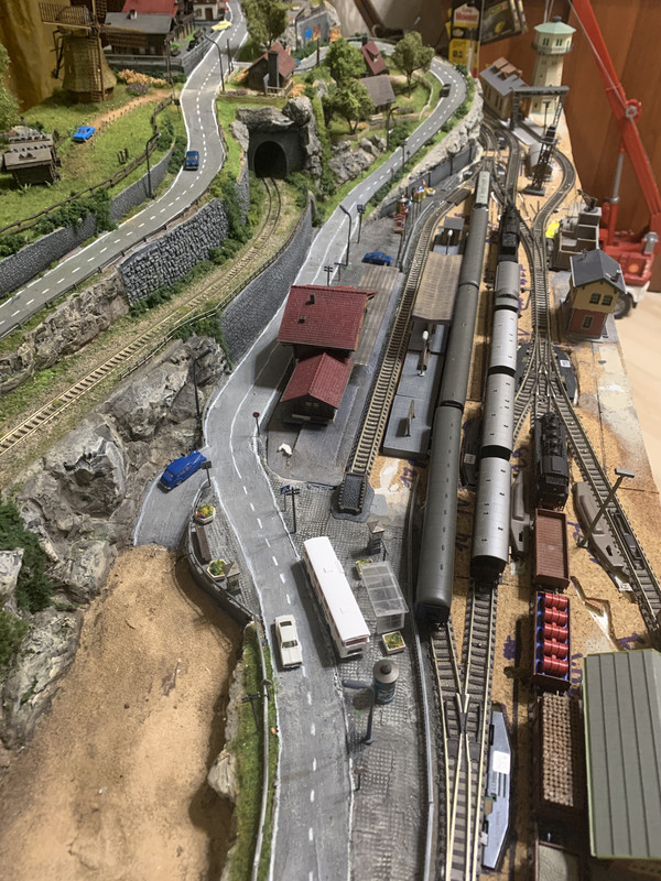

а мне понравилось как обыграны длинные тупики в левой части.
поначалу стрелка в середине главного пути вызывала опасения, что станционные пути будут слишком короткими, но в итоге все получается гармонично.

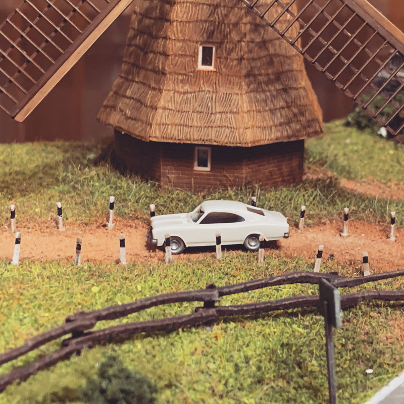

лодочки на пляже  :friends: и автомобиль Джеймса Бонда у мельницы - это сильно!  ;D
даже немного завидно стало
спасибо!
ну , это хозяин мельницы)) хотя не помню, чтобы Бонд ездил на опеле)):D

спасибо! Продолжение обязательно! Следующий этап это докрасить домики, доделать передний план, починить  :facepalm: и запрограммировать третий лок на движение от пакгауза в тупик лесопилки и обратно. Ну и покрасить 120 человечков)) потом зона пляжа, там будет причал с ремонтной станцией для лодок, залить смолой воду. Ну и по мелочи детализация. Доделать зону лесопилки. Может ещё что в процессе в голову придёт )
