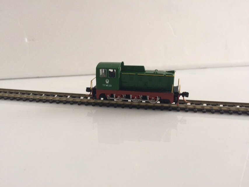

« Ответ #47 : 16 Декабря 2018, 17:58:25 »
А тем временем Денис Березин закончил работу на корпусом первого ТГМ1.

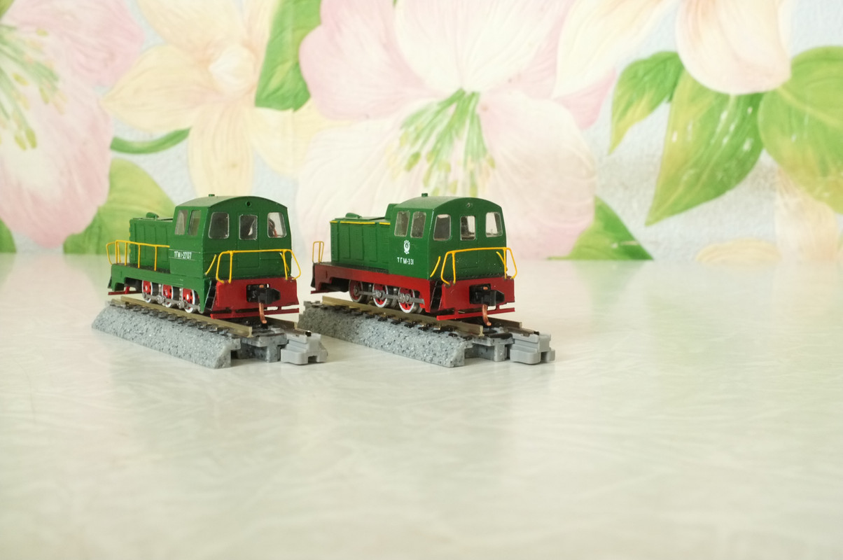

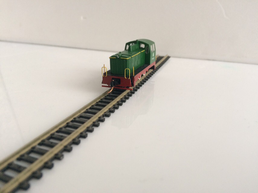

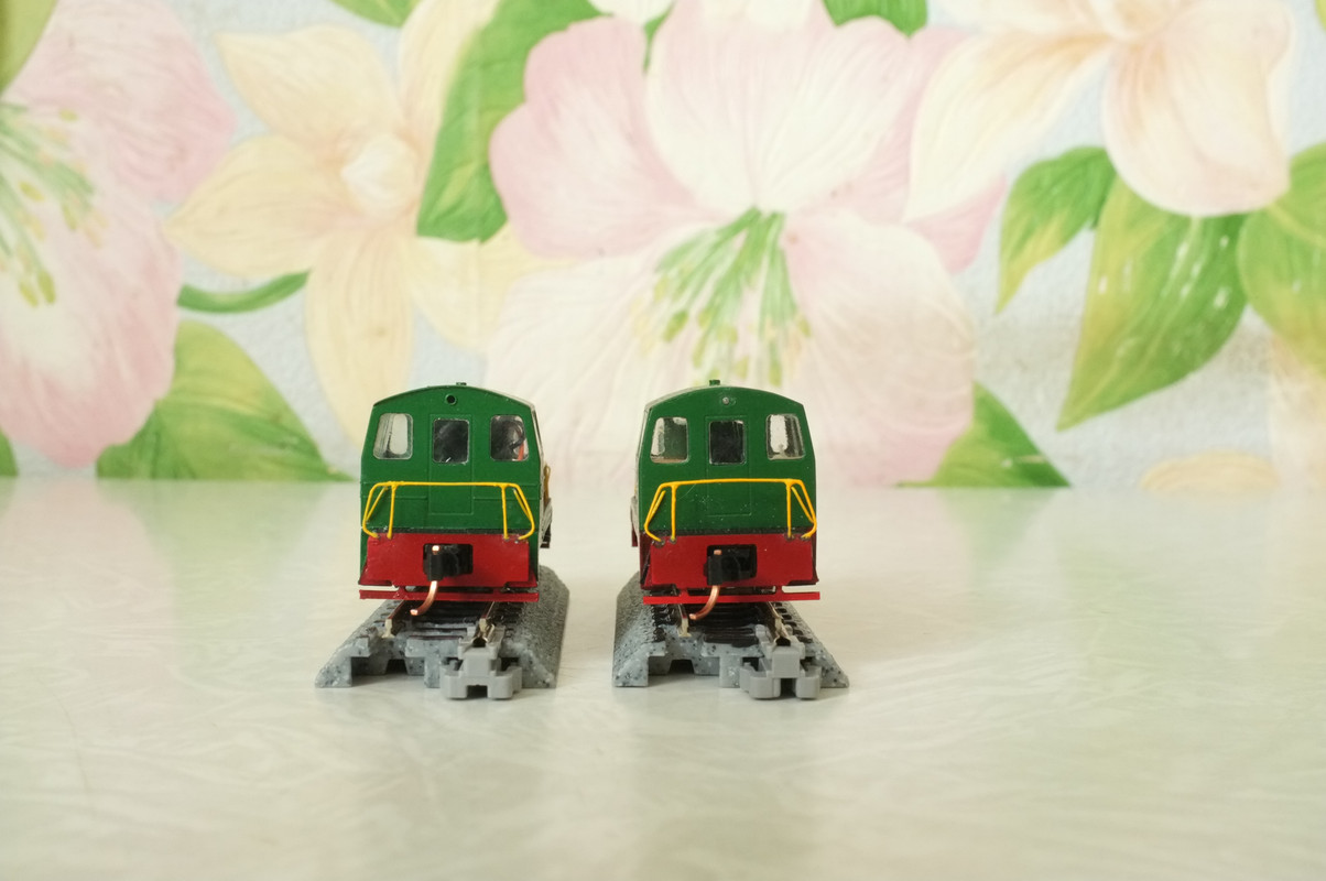

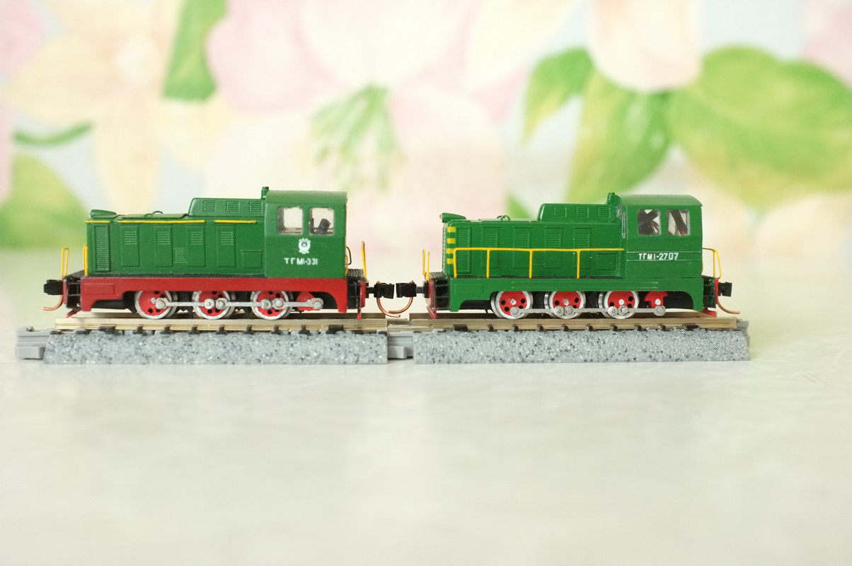

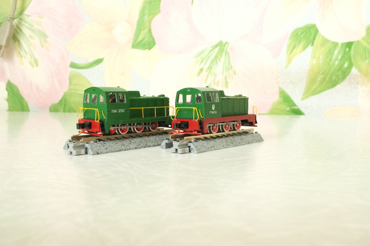

« Ответ #58 : 08 Января 2019, 13:59:19 »

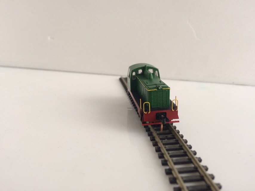

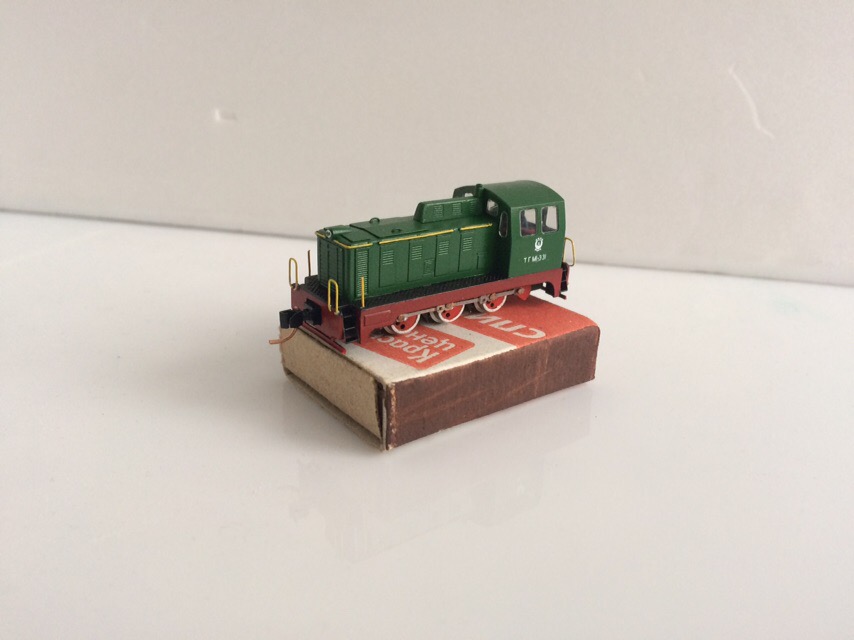

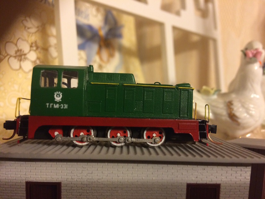

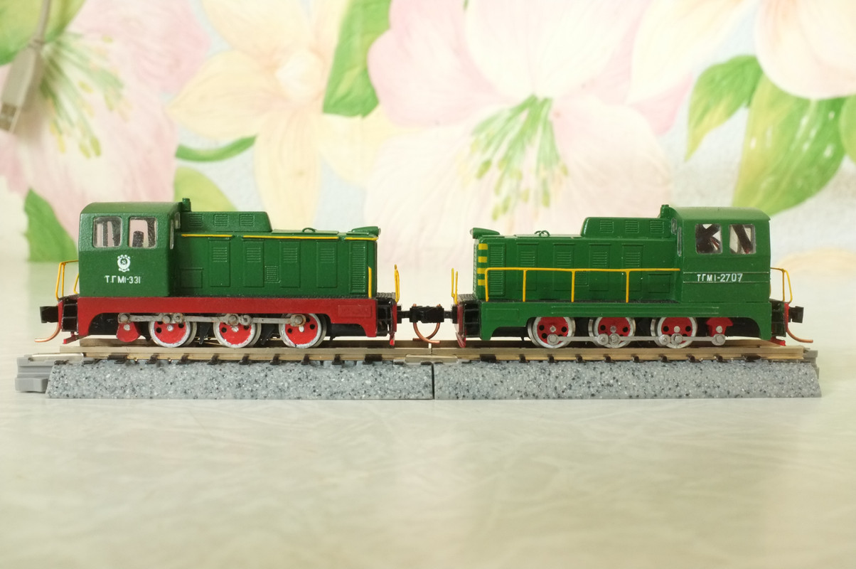

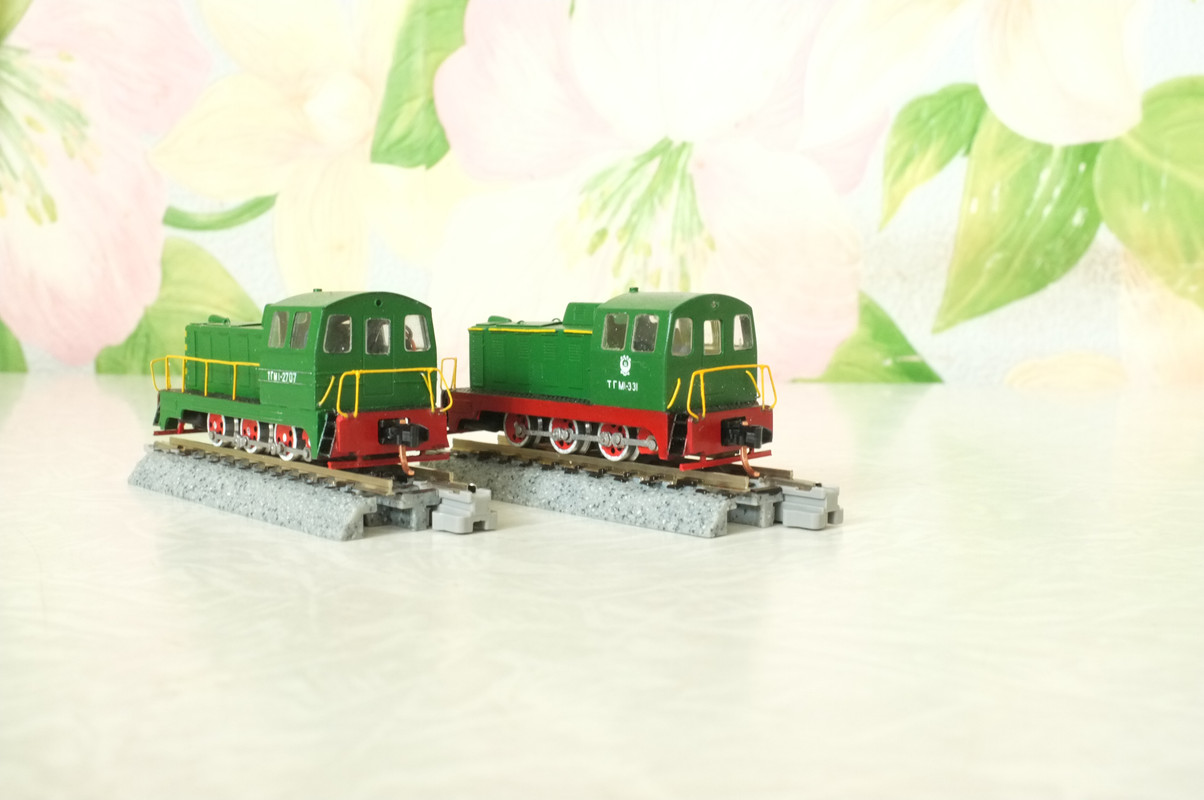

Работа над моделяии завершена. Добавил грузики в кабину для веса.
За работу над корпусами большое спасибо Денису Березину.
Мне только пришлось переделать и переклеить торцевые поручни, старые плохо держались на месте.
Несколько фото о видео.
