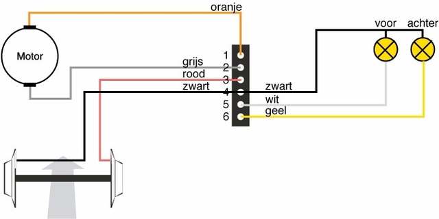

Оффлайн Andrei17
  • Сообщений: 211
Re: Установка локомотивного декодера
« Ответ #38 : 02 Марта 2020, 22:03:15 »
А как же вот эта картинка?
А, то есть при наличие разъема схема подключения в соответвтсвии с этой схемой по умолчанию?
Nикогда не говори Nикогда
« Ответ #39 : 02 Марта 2020, 22:20:25 »
Все верно, вторая схема. Не волнуйтесь, синий провод болтается внутри лока и каши не просит.  :)
