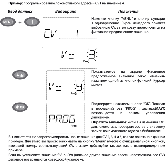

Оффлайн Andrei17
  • Сообщений: 211
Re: Установка локомотивного декодера
« Ответ #64 : 05 Января 2021, 20:59:52 »
А прописывается значения CV тоже через мультимаус?
Nикогда не говори Nикогда
  • Сообщений: 7455
« Ответ #65 : 05 Января 2021, 21:05:11 »
Конечно. Почитайте инструкцию к нему - полезная вещь.
Оффлайн Andrei17
  • Сообщений: 211
« Ответ #66 : 05 Января 2021, 21:14:20 »
Спасибо. На картинке программирование адреса лока , а для записи минимальной скорости сочетание кнопок- Menu+2, максимальной скорости -Menu+3, при этом на дорожке стоит лок в декодер которого необходимо записать значение ?
  • Сообщений: 1536
« Ответ #67 : 05 Января 2021, 21:17:52 »
да.
это просто. нажмешь одновременно две нижние кнопки "стрелка вверх" и "меню" - войдёшь в сервисное меню, выбрать пункт "program CV", и далее просто  номер ЦВ и значение. действует на любую ЦВ до 256 или до 1024 смотря какая версия прошивки мыши.
либо простое программирование одновременно  две кнопки "меню" и цифра от 1 до 9 (номер ЦВ) и далее значение этой ЦВ. только до 9
http://www.roco.cc/en/service/downloads/98-0-0-0-0-0-0-007005-0/index.html

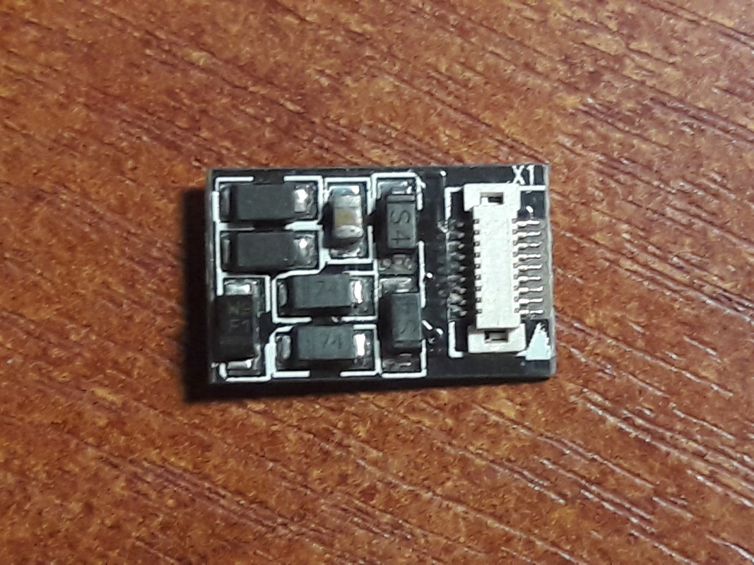

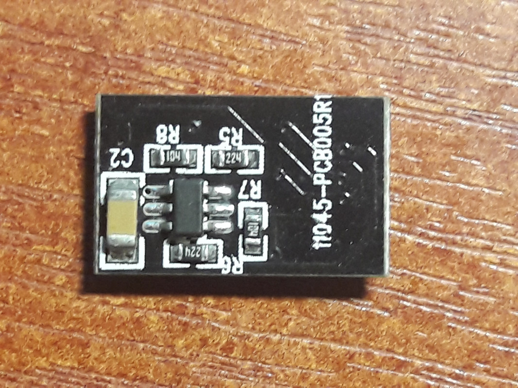

« Ответ #69 : 10 Января 2021, 22:52:46 »
Всем добрый вечер!Коллеги подскажите в локомотиве  в заводской  установке плата с разъемом next18. Можно определить это аналоговая заглушка или цифровой декодер? Фото прилагаю
« Ответ #70 : 10 Января 2021, 23:12:28 »
если есть конденсатор,то декодера быть не должно.
Оффлайн Andrei17
  • Сообщений: 211
« Ответ #71 : 10 Января 2021, 23:18:03 »
Я правильно понял ,обозначение конденсатора на фото С2?
Оффлайн Равнодушный кот
  • Сообщений: 1414
  • Репутация: +52/-2
« Ответ #72 : 10 Января 2021, 23:39:48 »
Это заглушка, ибо контроллера не видно, а стоят одни диоды (ну, почти)

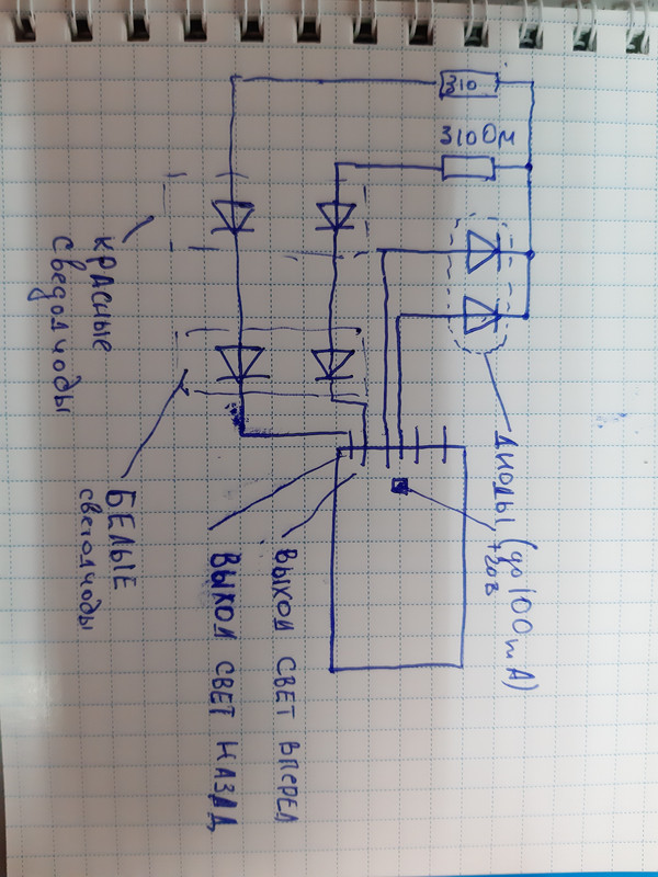

Оффлайн Aleksej_Rostov
  • Сообщений: 264
  • Откуда: Ростов-на-Дону
« Ответ #74 : 07 Февраля 2021, 23:35:23 »
Доброго времени суток!
Пробую оцифровать локомотив Tomix, декодер modelldepo LSH Micro Ver 2.2.5. Локомотив побежал, и вперед и назад, но не получается запустить чтобы работал прожектор вперед и назад. Схему по инструкции спаял, однако свет не работает, ни вперед, ни назад. Командная станция Z21. Понятно, что возможно надо подправить параметры декодера, но первый раз оцифровываю и боюсь его спалить (один уже получилось). По умолчанию параметры CV настроены, что должен плавно загораться. То есть устраивает. Схему приобщил.
Плечи диод, сопротивление, 2 светодиода проверял кроной, светятся и вперед и назад. Декодер с разъемом, на плате есть точка от которой на декодерах без разъема идет общий синий  +20 Вольт (схема одна думаю разницы нет с разъемомо или нет. Подпаялся к ней с горем пополам (маленькая очень), сделал отвод проводов, дальше планирую от 3 и 4 выхода отводы сделать и буду с тестером искать напряжение, может на них завешу свет. Смущает что в локомотиве лампы, а я ставлю светодиоды, может схему подключения модифицировать надо? Подскажите, что я не учел? Заранее благодарен.
Забыл подписать на рисунке 3 и 4 выходы токосъем
