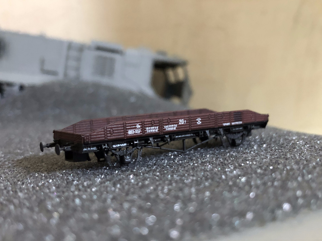

Ну в общем как то так
Я уже не знаю, кому аплодисменты - разработчику, или сборщику, но на вид работа безупречная для травленки - никаких следов припоя, ляпсусов флюса и подобных вещей!  ;D
Андрей, были ли какие-то сложности в сборке, вызванные конструктивными особенностями?

Надо признаться это моя вторая траленка,первая была шлагбаум от Михаила. Платформа собралась на ура при помощи паяльной станции с феном Ликей и паяльником 40 ватт. Флюс использовал " дедовский"- канифоль растворенная в спирте.Основная трудность была собрать первую буксу,остальные приловчился :). И некоторая трудность с просовыванием язычков опоры стоек,но вторая сторона далась легче. Теперь нужно красить,тоже дело для меня новое.

Отличная платформа, спаял на раз-два. Единственное - очень хрупкие буфера. Поэтому вопрос - реально докупить запас?

Отличная работа. Чем грунтовали?
Если Александр сделает.
Но это лучше напрямую у него спросить. ;)
спаял на раз-два
Я рад, что получилось.
А полностью окрашенная и обдекаленная модель - вообще хорошо смотрится.
Боюсь показаться занудой, но:
декали сделаны по альбому 1946 г., где есть схема нанесения.
Декали сгруппированы в соответствии с этой схемой и фактическими размерами вагона.
Присоединяюсь

Буфера не мои.
Их для проекта изготовил Александр (aka Knallfrosh).
Думаю, что если интерес массовый, лучше сначала выяснить кому и сколько надо.
А так - вопросы по буферам к Александру.

Вот и я решил отвлечься от Ов и спаять этот кит.

Два вопроса- где взять такие буферы и колпары? Модель получилась отличная!

Буфера и колеса точеные, самодельные.
