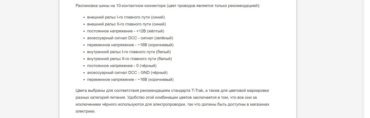

коллеги-модулисты растолкуйте необразованному как располагаются провода в разъеме, на сайте http://ttrak.ru/ дан перечень шин
но как они расположены в разъеме, по номерам ?
нумерация совпадает с порядком в списке : 1-внешний рельс I-го главного пути (синий), 2-внешний рельс II-го главного пути (синий) и т.д., так?
