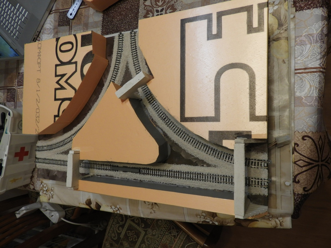

4) Есть ли варинты со стыковкой модулей с боку?
Есть куча вариантов, в основном пересечения, на форуме делали t-junction
