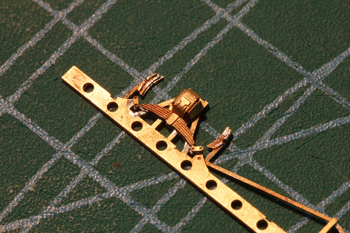

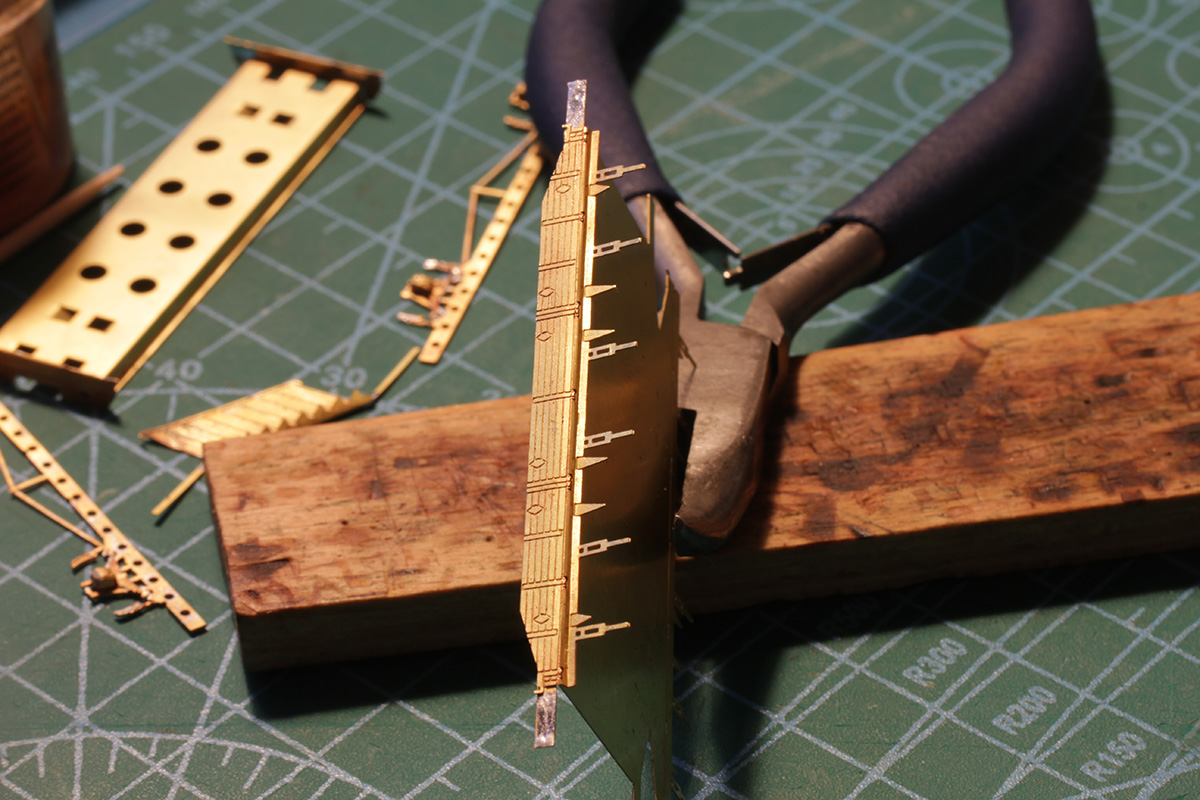

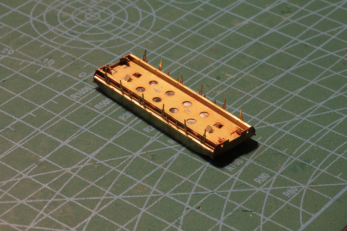

Тема создана для помощи в сборке КИТа платформы.
Для начала выкладываю инструкцию по сборке.
Ну, поехали!
Спойлер: Общие замечания (кликните для показа/скрытия)
Спойлер: Сборка буксовых узлов (кликните для показа/скрытия)
Спойлер: Сборка рамы (кликните для показа/скрытия)
Спойлер: Сборка платформы (кликните для показа/скрытия)
Спойлер: Установка кузова на раму (кликните для показа/скрытия)
Спойлер: Установка буксовых узлов (кликните для показа/скрытия)
