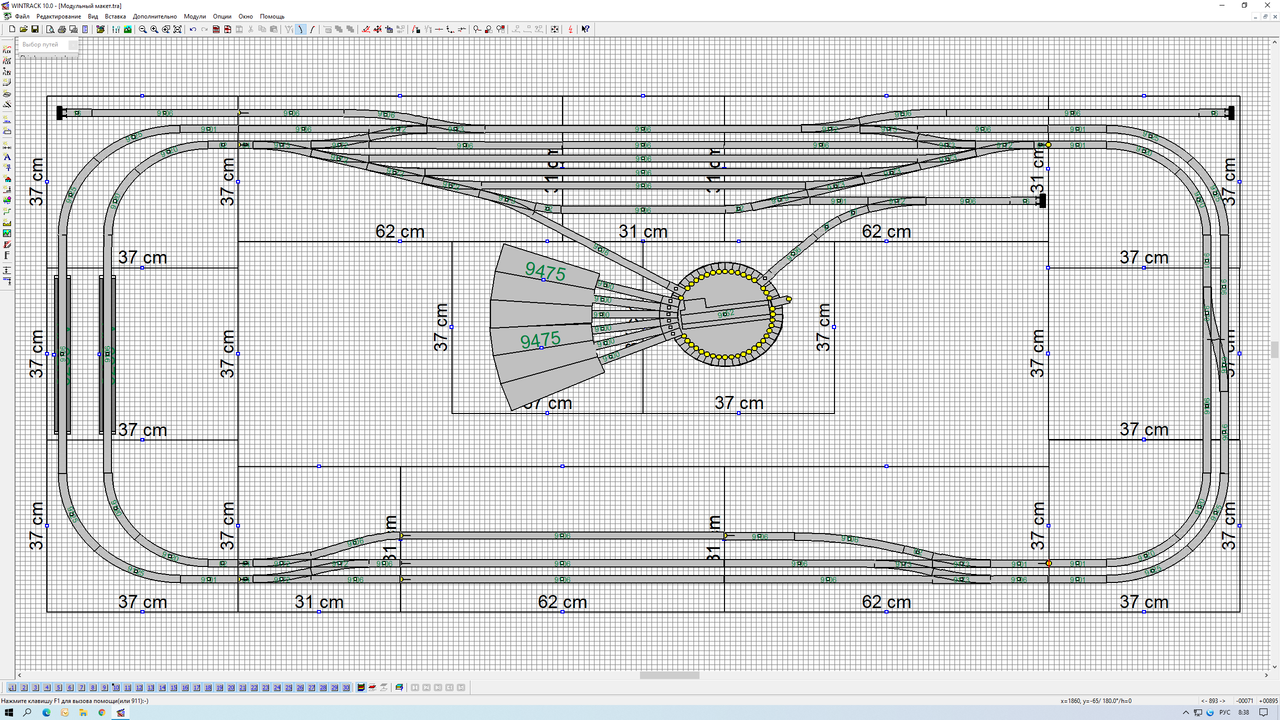

Может, как-то так?
Во! Отлично, по-моему  ;D

Смотрится приятно для глаз, хотя без строений не совсем понятно, насколько гармонично будет в итоге.
Единственный момент: огорчает отсутствие радиусных стрелок, которые позволили бы увеличить пространство на прямых участках для вокзалов, перронов и др.
Что весьма критично скажется в последствии для перспективы длинных составов.
Вы хочете песен стрелок, их есть у меня...(парафраз Аркаши Северного)... :). Я умышленно отказался от радиусных стрелок (хотя они у меня есть),  у Фляйша на них довольно частый сход... :(

Сергей, на крайней схеме реализация поворотного круга прям очень похожа, кмк на реальное депо!
И сейчас подробнее глянул, изначальный Ваш вариант и моё предложение с круговыми стрелками не выполняли главную задачу - поставить состав, развернуть локомотив и вернуться за составом для движения в противоположном направлении.
Теперь для этого имеются 4 пути (правда разной длины) + имеется ещё один тупичок, который может являться как продолжением самого короткого пути так и, если его продлить на соседние модули, может выполнять роль самостоятельного запасного пути и использоваться для разворота состава.
Т.е. одобрямс!

Какова получается максимальная длина поезда, который можно будет принять на станцию, не вылезая "за предел"?
Глядя на схему, видится, что порядка 85 см, т.е. 1-секционный лок и 4 "аммендорфа"...
Это при длине макета больше, чем 2,2 м!  :o
